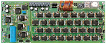

Hmm, die Vorschau hab ich auch gesehen und ich frag mich, ob man OPVs
wirklich einfach so parallelschalten kann ...
Ich bin schon gespannt auf die Leistungsdaten des Verstärkers ...

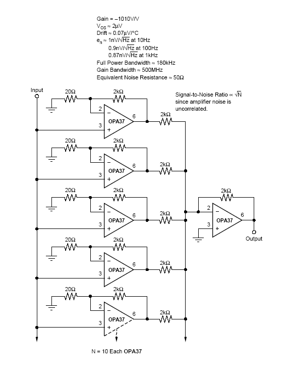

Nun, warum soll das Parallelschalten von Opamps nicht funktionieren?
Beim Durchstöbern einschlägiger HiFi-Selbstbauseiten findet man oft
"parallelisierte" Opamps. Obgleich selbstverständlich mit jedem
hinzugefügten OPV die treibbare Last größer wird, geht es den
"Ohrologen" eher darum, das Grundrauschen eines Einzelexemplares hiermit
zu senken. Und ohne zu weit vom Thema abschweifen zu wollen - sieht man
sich die Schaltpläne mancher (älterer) Mischpulte mit diskret
aufgebauten Mikrofonvorverstärkern an, so kann man auch hier teilweise
wahre Transistorkaskadierungsorgien sehen.
von Jens G. (jensig)
Wenn die Ausgänge über Ausgleichswiderstände parallelgeschaltet werden,
mag das gehen. Ohne diese R's aber können sich je nach Offset der
individuellen OPV's größere Querströme ergeben.
Mit Transistorparallelisierung ist das Problem nicht zu vergleichen,
denn dort addieren sich die Ströme nur in eine Richtung, während OPV's
in der Lage sind, in beide Richtungen "ihre" Spannung am Ausgang zu
halten (Gegentaktendstufen), was die Querströme verursachen würde.

von Ernestus P. (malzeit) Benutzerseite
Nach der Abbildung zu urteilen 64 x NE5532 zu 30 Cent pro IC bei
Reichelt. Das Preisleitungsverhältnis haut einen da nicht gerade vom
Hocker. Das Schaltungskonzept könnte wenn es nicht wirklich nur um
Ausgangswiderstände pro Einheit handelt interessant sein und die
Klangeigenschaften. Obwohl man eigentlich davon ausgehen kann das die
Hervorragend sind. Sicher deutlich besser als THD 1W 0,01%.

@Jens: Selbstverständlich weiß ich, dass das Parallelschalten von OPVs
elektronisch nicht allzu viel mit dem von Transistoren zu tun hat. Der
Zweck ist (war?) aber der selbe: Das Rauschen des Einzelhalbleiters zu
verringern.
Zurück zum Operationsverstäker: Nun muss ich aber einwerfen, dass es
wohl aktuell genügend OPV-Typen gibt, die den Job auch ohne dieses
Parallelschalten befriedigend abzuleisten vermögen. Der NE5532/34 vermag
als Single oder Stereopaar noch immer eine gute Wahl sein.

von Kai Klaas (Gast)
>Niemals begegnete ich gedoppelten OPVs
Schau mal im Schaltplan des Mackie-Mischers bei "Phones Out":
Beitrag "Re: Einfluss der Betriebsspannung bei OPVs auf Signalqualität"
Kai Klaas

von Gustav (Gast)
Kann mir jemand eine "genaue" Erklärung liefern warum das
Parallelschalten von OPs, die Rauschunterdrückung verbessert?
Rauschen addiert sich geometrisch.
Nimm an, ein OPamp liefert 1V Signalsppannung bei 1µV Eigen-Rauschen.

Die Kunst bei dieser Masse von ICs ist das Platinenlayout. Anregung für
Elektor dürfte der Link mit den 44 Chips gewesen sein, die Schaltung war
vor 2(?) Jahren sehr in Mode bei "HighEnd Bastlern".
>Hier müsstest Du eigentlich noch erklären, wie sich deren Signalspannung
>durch pures Parallelschalten addieren sollen. Das geht eigentlich gar
>nicht. Mehrere OPVs mit v=1 parallel liefern immer noch nur v=1.
Ich bin natürlich davon ausgegangen, daß die Signale anschließend noch
aufsummiert werden, etwa so wie im Anhang.
Aber auch dann, wenn die Signale passiv an den Ausgängen aufsummiert
werden, ergibt sich eine beträchtliche Reduzierung des Rauschens, weil
die parallelgeschalteten Verstärker immer das Rauschen der Nachbarn
kurzschließen:
Nimm an, du hast 64 OPamps parallel, die alle mit eigenen 8R
Widerständen an den Ausgängen auf die gemeinsame 8R Lastimpedanz
arbeiten. Jetzt betrachte die Ausgangsrauschspannung des "obersten". Sie
sieht am Ausgang einen Spannungsteiler aus 8R Serienwiderstand und 64
Stück 8R Widerstände gegen Masse. Ein 8R Widerständ geht gegen die echte
Masse, 63 sehen den Ausgandwiderstand ihres OPamp von rund 0R.
Also erscheint das Ausgangsrauschen des obersten OPamp am 8R
Lastwiderstand heruntergeteilt mit dem Faktor 8/0,125 +1 = 65. Wenn das
direkt am Ausgang beispielsweise 10µV sind, dann erscheint am 8R
Lastwiderstand eine Rauschspannung von nur 10µV/65 = 154nV.
Jetzt werden alle diese Rauschspannungen von den anderen OPamp
geometrisch addiert, also ergibt sich die Gesamtrauschspannung am 8R
Lastwiderstand zu
sqrt (154nV^2 x 64) = 1,23µV
Das Gesamtausgangsrauschen ist also ungefähr um den Faktor 10 geringer
als das Rauschen eines einzelnen OPamps.
Kai Klaas
Jo, ist mir inzwischen klar. Bin immer von Erhöhung von Signal/Rauschen
ausgegangen, nicht von Dämpfung, was ja hier passiert.
von Dogbert (Gast)
Zu lange in einem Esoterikgeschäft gewesen?
Die Schaltung deines Beispielbildes erhöht nur den S/N weil der Ausgang
auf einen Stromsummenpunkt geht, also auf 0R und die Widerstände an den
Ausgängen der einzelnen OPVs eine Stromsummierung über den aktiven
Ausgangsverstärker machen.
Also: Ausgang deiner Theorie kurzschließen und für den Nobelpreis
vorschlagen.
Hey, das wäre mal was...
Hhm, ich weiß leider überhaupt nicht was du meinst. Ist dir aufgefallen,
daß mein Text sich auf das passive Summieren und nicht auf das
Beispielbild bezogen hat??
Kai Klaas

von Anselm 6. (anselm68)
So, Heftchen ist nun da ;)
Die Schaltung ist interessant, und etwas irritierend teilweise.
IC6 (ein OPA177) hat am Ausgang 10M und 22nF gegen GND.
Meiner bescheidenen Meinung nach kann da was nicht stimmen....
Gruß Anselm
von Alexander S. (esko) Benutzerseite
ulrich schrieb:
> Wenn man die Koppelwiderstände außerhalb der Schleife hat, gibt es als
> Ausgangswiderstand die Parallelschaltung der Widerstände. Das wären z.B.
> bei 64 mal 32 Ohm dann etwa 0,5 Ohm. Das ist nicht wirklich viel, aber
> auch nicht ganz zu vernachlässigen gegen 4 oder 8 Ohm des Lautsprechers.
Bei 64 parallel-geschalteten 32ohm Widerständen sind es:
32ohm / ld(64) = 32ohm / 6 = 5,3ohm
Es sind 1 Ohm Widerstände im Plan.
bzgl. meiner Frage muss ich wohl warten bis die nicht-Abonnenten das
Heft auch haben ;)
Folgendes irritiert:
Die Schaltung hat eine "über-alles" Gegenkopplung, diese geht auf den
OPA, der Ausgang des OPA hat ein T-Glied aud R-C-R 10M-22nF-10M, dann
gehts zurück zum Eingang.
Die Fg ist doch reichlich niedrig, da vermute ich einen Fehler im Plan.
Gruß Anselm

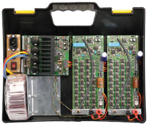

Und noch die beiden Bilder zum Projekt

So zum eigentl.Thema , wie schon richtig erkannt sind die Werte von den
zitierten HP´s eingefügt.
Die Frage nach der Meßgenauigkeit in dem Zahlensalat ist wohl
berechtigt, der Hintergrund wird auch schnell klar - Esoterik und
"tiefgehende" Argumente für das Teil! Jedenfalls wohl nicht nur meine
Meinung.
Über einen Sinn oder besser Unsinn zu solche einem Konstrukt erübrigt
sich für Kenner wohl eine Überlegung, allein ein Ruhestrom von 300 mA ,
also ca. einem 1/3 des rechnerisch / mathematischen Stromes bei voller
Leistung bringt mich etwas ins Grübeln.
Da werden über 10 Watt (symmetr.) nur für den Ruhestrom regelrecht
verheizt, kommt ja fast an eine Kl.A-Endstufe ran.
Für diese Parameter, mit dem Aufwand hätte man aber eventuell weniger
Einsatz gebraucht, aber an Einzigartigkeit ist sowas wohl nicht zu
übertreffen.
Und bisher hat sich noch niemand von den Nachbauern gemeldet - ist das
nun  ein gutes oder schlechtes Zeichen?
Mir wäre so viel konstruktive Arbeit für das Ergebnis, die
unrealistischen Zahlen (weil nicht plausibel die Nachkommastellen) mal
außen vor, jedenfalls das Ergebnis nicht wert.
32 OPV´s allein für einen Kanal, ob es da nicht später ein paar
Lieferengpässe gegeben hat?
So jetzt können mich die Liebhaber dieser Konstruktion Steinigen, aber
bitte nur mit plausiblen Argumenten.
