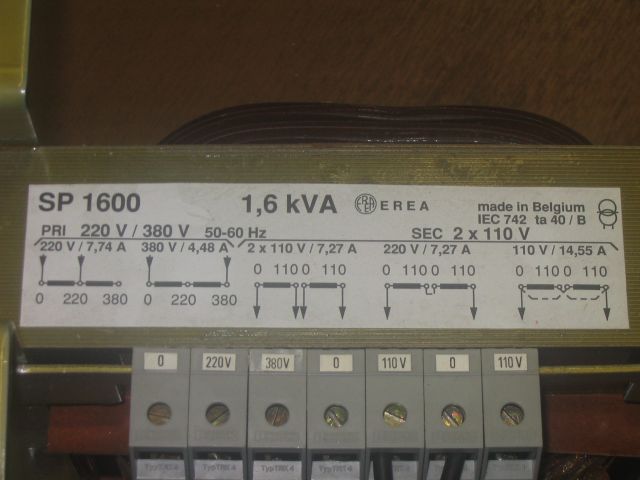

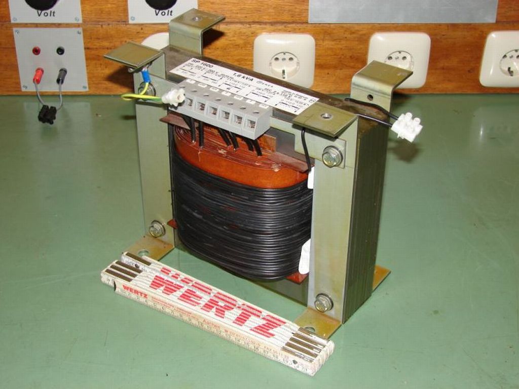

Hallo Leute, da ich 40-60V mit einigen Ampere benötige habe ich um den Mittelschenkel dieses Trafos eine zusätzliche Sekundärspule mit 1,5mm² Installationsdraht gewickelt. Durch den großen Wicklungsdurchmesser ergibt sich aber ein erhöhter Innenwiderstand. Die Leerlaufspannung von 45V bricht auf 30V zusammen bei Belastung mit 8A. (Die Werte wurden nach Gleichrichtung und Siebung gemessen). Jetzt überlege ich ob es nicht besser wäre die Wicklung um einen Außenschenkel zu machen. Allerdings hat dieser natürlich nur den halben Querschnitt des Mittelschenkels. Unter der Annahme ich wollte die 1,6kVA voll Ausnutzen, was sagt der Trafo dazu? Ist ein Außenschenkel OK, oder lieber beide Schenkel bewickeln und die Spulen Parallelschalten? Wenn ich nur 800VA haben will reicht ein Schenkel aber? Mfg, Kurt
Da gewinnst Du nichts, denn die Sekundärwicklung müste um beide Außenschenkel verteilt werden. Sonst würdest Du bei Belastung das Feld in den anderen Schenkel verdrängen (Streutrafo). mfG ingo
Aber die Parallel- oder Reihenschaltung beider Außenschenkelspulen sollte dann funktionieren, ober habe ich da ein Verständnisproblem?
Ja, wenn Du die Sekundärwicklung gleich auf beide Schenkel (am besten in Reihe)verteilst müsste es funktionieren. Der Einbruch der Gleichspannung auf 2/3 dürfte aber eher auf einen zu knappen Ladekondensator zurückzuführen sein. Grund: Im Leerlauf lädt er sich auf den Scheitelwert auf, bei Belastung bricht die Spannung zwischendurch je Belastung ein. Um das völlig zu vermeiden, müsste der Ladekondensator ziemlich groß sein (10000µF bedeuten 8V Einbruch bei 8A in 10mS, zwischen den Halbwellen), und würde durch den Trafo dann auch nur im Scheitel, mit hohen Spitzenströmen aufgeladen werden. Für diese Anwendung wäre eigentlich ein Schaltnetzteil besser geeignet, wenn Du aber mit dem Trafo auskommen musst hilft nur, ein Paar Windungen mehr und dann einen (Schalt?)Regler hintendran. Hoffe, dir damit ein Wenig geholfen zu haben mfG ingo

Wickeln auf den Außenjochen ergibt eine große Streuinduktivität. Die Streuung wird sicher größer als 10%, dh. bei Nennlast sinkt die Spannung um 10 % der Leerlaufspannung ab. Beim Gleichrichten, mit impulsförmigem Strom, macht sich die Streuung dann noch stärker bemerkbar. Der Spannungsabfall bei Belastung entsteht also zu einem guten Anteil zusätzlich durch die Streuinduktivität. Das Nutzen der Außenjoche macht die Sache schlechter als die Nutzung des Innenjoches. Für den Ladekondensator gilt die alte Faustregel gut: Je A Laststrom 4700 uF. ( Ich erinnere mich, dass das so etwa 1V Spitze-Spitze-Spannung im Sägezahn der gleichgerichteten 100-Hz-Spannung gibt.) Für Volle Ausnutzung eines Trafo ist der Kupferfüllfaktor mitentscheidend: Nur wenn das Wickelfenster voll mit Kupfer gefüllt ist, (weil der Draht den maximal möglichen Durchmesser hat) ergibt sich die maximal übertragbare Leistung des Kerns. Ein dick isolierter Draht wegen seiner Isolierung weniger mögliche Ampere, er hat ja weniger Kupferdurchmesser. Dazu kommt dann noch, dass die dicke Isolierung die Wärmeabfuhr behindert, man also nicht die volle Stromdichte fahren kann. bei Installationsdraht dürfte kaum die Hälfte der 1,6 kVA übrig bleiben. Die Primärwicklung ist im Allgemeinen so ausgelegt, dass sie die halbe Fläche des Wickelfensters ausnutzt, ist im Allgemeinen gerade passend für die Nennleistung ausgelegt.
Leute, ich habe geschrieben eine zusätzliche Wicklung! Das sind nicht x Lagen übereinander wie die orginalen Sek. Wicklungen, sondern eine einzige Lage bestehend aus 34 Windungen. Mit der Wärmeabfuhr sollte das wohl keine Probleme geben. Aber ich habe gerade ein paar Messungen gemacht: AC Leerlaufspannung: 38,9V Bei Belastung mit 13,54A (2,7Ohm) sind es noch 35,9V Das ist doch ganz brauchbar?! Nach Gleichrichtung und Siebung mit 30.000µF: Leerlauf: 53,0V Bei Belastung mit 2,7Ohm fließen 15,2A und die Spannung sinkt auf 41,1V. Die 34 Windungen haben eine gesamtdrahtlänge von 15,5m. Das sollte rechnerisch einen Widerstand von 0,17Ohm ergeben. Am besten hänge ich auch nochmal das Oszilloskop dran...

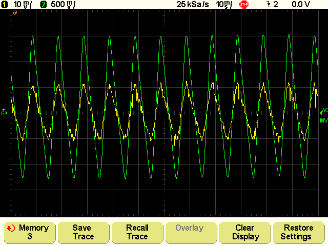

Hallo zusammen, hier ein paar Bilder. Kanal 1 (gelb) ist der Strom (Spannungsabfall über einem 20mOhm 5% Widerstand), Kanal 2 (grün) ist Spannung. Bild 1: Laststrom und Lastspannung. DC-Kopplung. 0,315V / 0,02Ohm = 15,75A bei 42,9V Bild 2: Das selbe wie oben, aber AC-Kopplung. Spannungsripple 2,9V, Stromripple 1,31A. Bild 3: Eingangsspannung und Strom am Gleichrichter. Spitzenstrom ist 0,9V / 20mOhm = 45A. Gleichrichter: http://www.reichelt.de/?ACTION=3;ARTICLE=4663;PROVID=2402 Mit den 45A Spitzenstrom sollte der wohl locker klarkommen, mit seinen erlaubten 400A Spitzenstrom. Der Einschaltstrom ist irrelevant, da der Trafo über einen Variac langsam hochgeregelt wird. Mfg, Kurt
@ Kurt Bohnen (kurt) >Gleichrichter: >http://www.reichelt.de/?ACTION=3;ARTICLE=4663;PROVID=2402 >Mit den 45A Spitzenstrom sollte der wohl locker klarkommen, mit seinen >erlaubten 400A Spitzenstrom. Der hat auch nur 35A effektiv, sollte knapp reichen. MfG Falk

Gehe ich richtig in der Annahme, dass der größere Spannungsabfall bei DC Last auch am Innenwiderstand der Sekudärwicklung liegt? Wenn bei AC Last schon 2,3V abfallen sollten die Verluste bei den hohen Impulsströmen auch deutlich höher sein? Also doch ein dickerer Cu-Lackdraht, nicht wegen der Wärme, sondern wegen dem Spannungsabfall. @Kurt Auch eine Möglichkeit.
