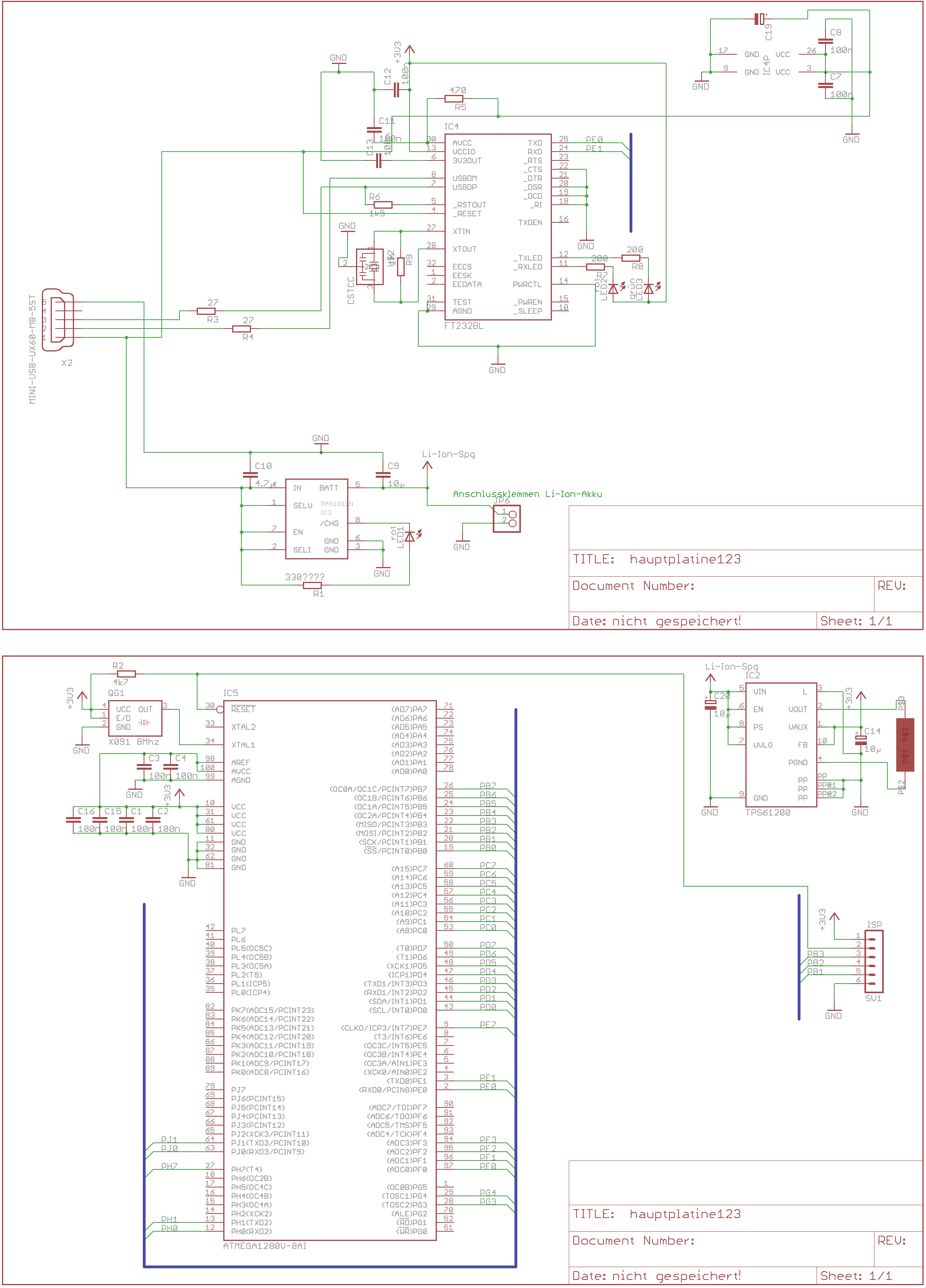

Hallo zusammen, ich habe für ein Studentenprojekt eine Platine entwickelt mit einem ATMEGA1280. Die Platine ist professionell gefertigt und sauber gelötet. Sie funktionierte auch wunderbar, solange ich den internen Quarz im ATMEGA benutzt habe. D.h. ich konnte die Fuses auslesen. Da ich einen SMD Kermamik Oszillator 8 Mhz auf der Platine verwenden will, habe ich die Fuses umgestellt auf external Qlock und slow rising power. Jetzt kann ich den ATMEGA nicht mehr auslesen. Die gesamte Platine hat eine Spannungsversorgung von 3.3V. Der Oszillator ist ein XO91 8,00000 wie es ihn bei Reichelt gibt: http://www.reichelt.de/?ACTION=3;GROUP=B45;GROUPID=4004;ARTICLE=85012;SID=317vN@JqwQAR8AAD0ttH4341148106ba93c0c32696f49d0de61b8 Der Oszillator funktioniert auch wunderbar und gibt an Pin 3 8 Mhz aus. Diese kommen dann auch an Pin 32 des ATMEGAs an. Aber wieso reagiert der ATMEGA jetzt nicht mehr? Kann er nicht mit dem HCMOS/LSTTL Pegel des Oszillators umgehen?

Schaltplan wäre nett und Bild der Fuse-Einstellungen. Ist Pin1 des Oszillators offen oder mit VCC verbunden (enable-Pin, siehe Datenblatt)?
Ich habe bei den Fuses nichts verstellt, sondern den Atmega nur einmal ausgelesen und dann auf external clock mit slow rising power gestellt. Seit dem geht nichts mehr, obwohl der Takt anliegt und ich nichts sonst verändert habe. Pin1 des Oszillators liegt auf VCC. Auch wenn ich den Takt des anderen 5V Oszillators an Pin 34 anlege, kann ich die Fuses nicht wieder auslesen!
Ohne weitere Informationen kann man dann wohl nur sagen, dass der ATMega kaputt ist. Bitte gib uns Infos über: - Schaltplan (Layout) - verwendete IDE (Avrstudio?) - Programmer
gerd schrieb: > Falk Brunner schrieb: >> Nein! Wenn dein AVR mit 3,3V läuft, darf auch der Oszillator max. 3,3V >> ausspucken. > > Da muss ich kurz widersprechen. Laut Datenblatt gilt diese Limitierung > für die XTAL-Pins nicht. Siehe S.370 und 374. Wie kommste denn darauf? Im Datenblatt steht auf Seite 370 für die High-Spannung am XTAL1 Input (Symbol Vih1): maximal Vcc + 0,5 V Bei Vcc = 3,3V also maximal 3,8V an XTAL1, keineswegs 5V! Gruß, Thorsten
Hier mal der Schaltplan. Ich verwende AVR8 Burn-o-mat v2 mit AVR Dude Der Programmer ist der USB AVR Programmer von Softland (usbasp)
Das ein "SMD Kermamik Oszillator" höchstwahrscheinlich kein selbständiger Oszillator sondern ein Keramikschwinger darstellt und auch das Schaltbild prima dazu passt, dürfte es sich um das altbewährte und immer wieder gern gesehene verfusen handeln. Lösung dafür siehe: http://www.mikrocontroller.net/articles/AVR_Fuses#Reaktivieren_bei_fehlerhaften_Taktquellen-Fuse-Einstellungen

Ich habe mal mit dem Oszi an XTAL1 gemessen und dort, wie auch eben gemessen, die 8 Mhz gemessen. Dann habe ich mit der Oszi-Spitze XTAL1 und XTAL2 gebrückt und nochmal versucht die Fuses auszumessen, keine Ahnung warum. Und dann konnte ich die Fuses auslesen?!? Es kam zwar nicht das richtige bei raus, aber ich konnte dann nochmal external clock einstellen und jetzt funktioniert alles. Muss ich das verstehen?!?
@ Terfagter (Gast)
Kalte Lötstelle am Pin XTAL1? Jetzt angepresst.
MFG
Falk
Vorher mehrfach nachgelötet und direkt am Pin gemessen...
