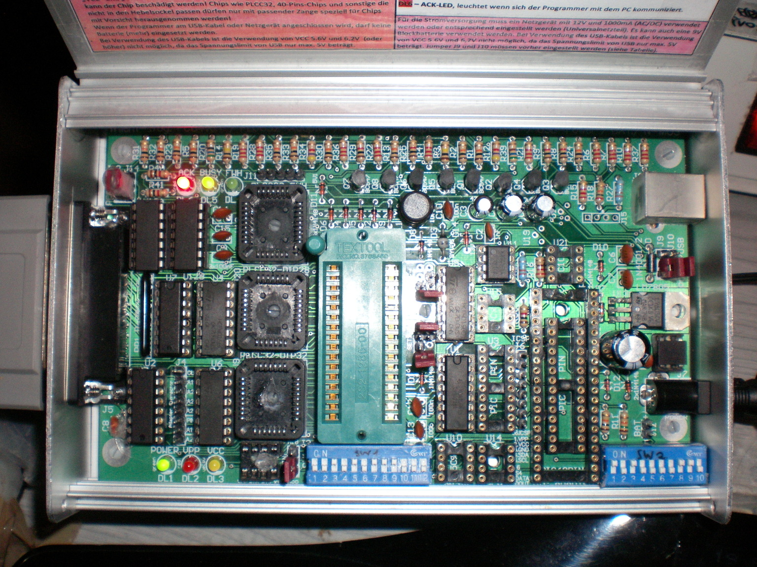

Hallo zusammen, Ich bin neu Hier und habe ein folgendes Problem. Ich besitze ein Willem EPROM Programmer V6.1 welches ich bei Silvotronic gekauft habe. Nun wollte bei einem alten PC (486er) ein BIOS-Update durchführen, allerdings musste ich den CHIP (TMS 27C512-15 JL) mit dem UV-Löschgerät vorher das alte BIOS löschen. Dann setzte den CHIP in meinem EPROM-Programmer und beginne mit dem Brennen, aber sobald der Brennvorgang 100% ist, kommt die Meldung "Error at 0x000000 Chip = 0xFF buffer = 0x41". Mit Flash-EPROM-Chips habe ich keine Probleme, komischerweise nur bei UV-EPROMS. Einen Blank-Check habe ich auch gemacht und hat den Test auch bestanden, dass der Chip leer ist. Was kann ich den machen? ***EDIT*** Ach ja das wollte ich noch Fragen: Werden noch die 27Cxxx Chips hergestellt und wo kann man sie Kaufen? Vielen Dank im voraus! Mfg Skayritarai

Also ich hab hier ein Bild von meinem Willem-Programmer angehängt. Den SW1 (der unter dem grünen Hebelsockel) habe ich so Eingestellt wie es die Software vorgegeben hat. Aber vielleicht muss ich noch was anderes einstellen. nur Was? Um Ehrlich sagen zu dürfen ich bin auch Anfänger. hans schrieb: > Wenn ja dann Drossel tauschen. @hans Glaubst du das die Drossel kaputt ist?
Hallo zusammen, Ich möchte mich bei euch nochmals bedanken für eure Hilfe. Es lag nicht an der Drossel oder sonst wo, ich habe nochmals alles nach gelötet bzw. die Lötstellen von den Teilen nach gebessert, und dann nochmal ausprobiert mit Erfolg und es funktioniert. Da war sicherlich irgendwo ein Wackelkontakt, welches ich durch das nachbessern wieder beseitigt habe.
