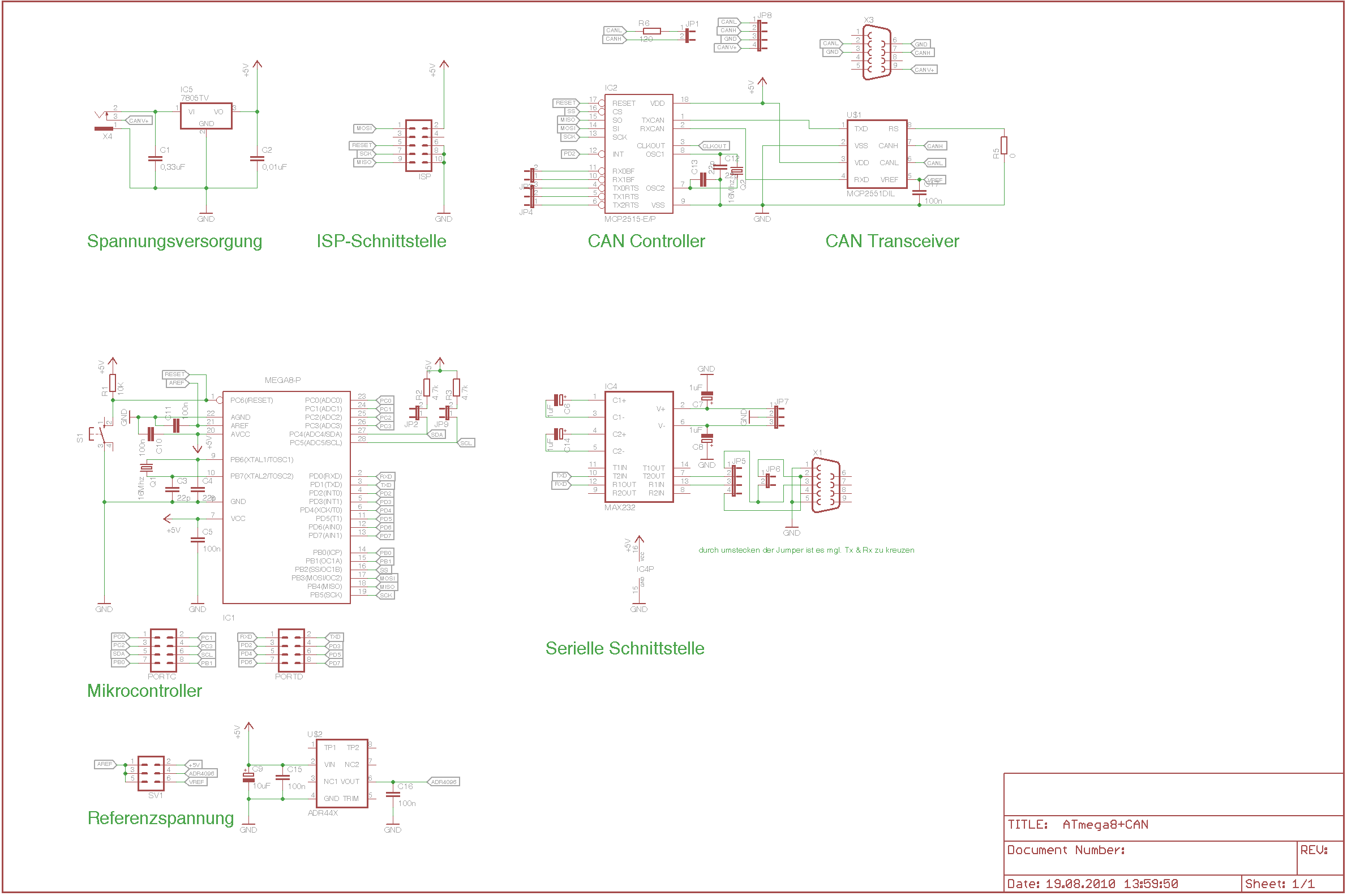

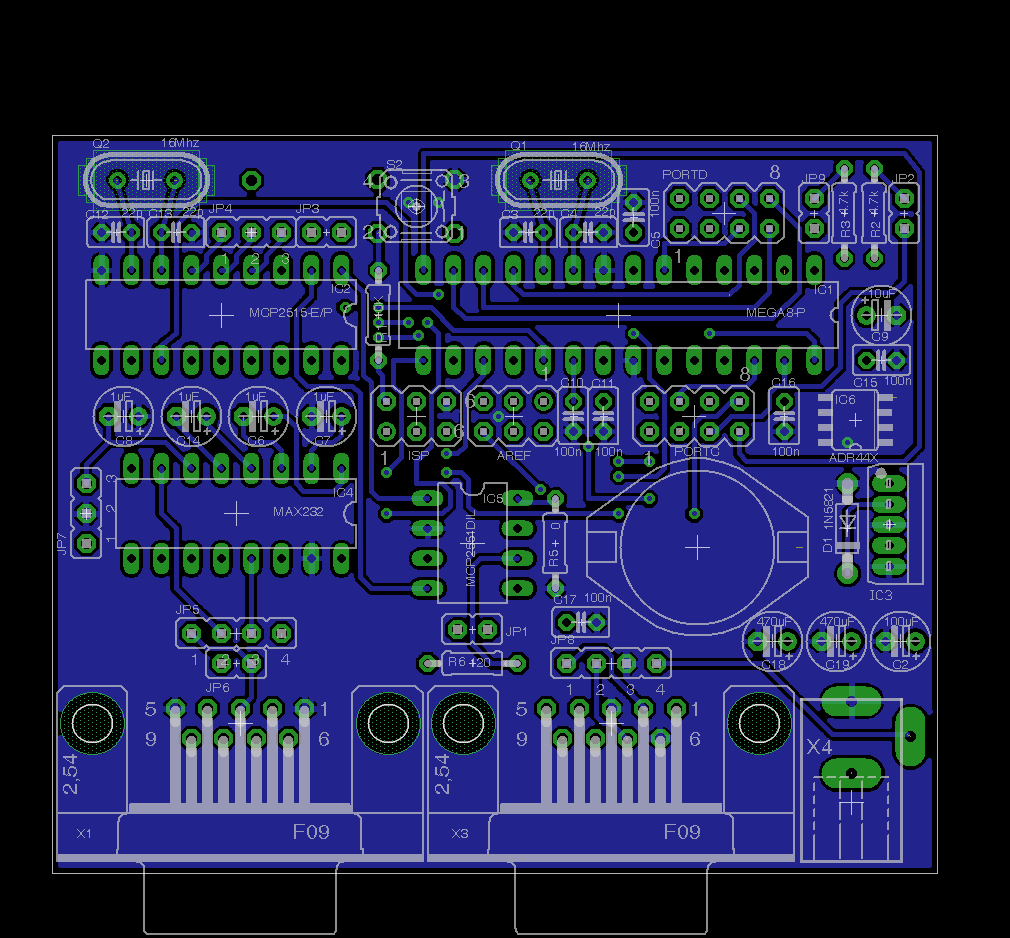

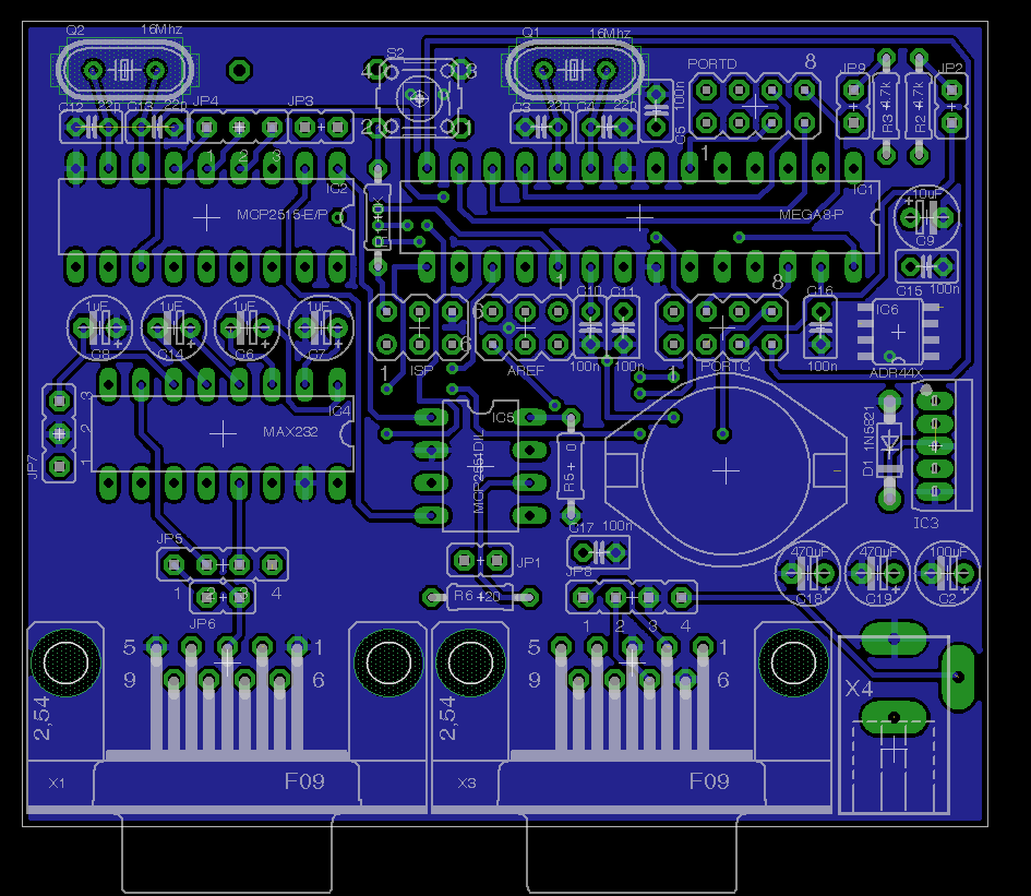

Ich b in gerade dabei mir eine Platine für ein kleines CAN Netzwerk zu realisieren. Kann da einer von den Profis mal bitte drüber schauen, ob das so OK ist. Beim Routen hab ich den Autorouter von EAGLE machen lassen, da das sonst etwas arg viel Arbeit gewesen wäre.

Hm... Das ist Murks mit dem Autorouter! Meine Empfehlung: In der Befehlszeile von Eagle ripup; eingeben und dann von Hand routen und mit Masse und ggf. VCC-Polygonen arbeiten! - gerd
gerd schrieb: > Das ist Murks mit dem Autorouter! Warum? Ich hab hier ja nicht gerade HF, wo ich sonderlich aufpassen müsste. Gibt es dafür eine Begründung oder ist das lediglich dein persönlicher Geschmack.
MCP2515 schrieb im Beitrag #1824485: > gerd schrieb: >> Das ist Murks mit dem Autorouter! > > Warum? > Ich hab hier ja nicht gerade HF, wo ich sonderlich aufpassen müsste. Offenbar hast du dir beim Platzieren der Bauteile Mühe gegeben. Wieso dann nicht auch beim Routen? IMHO spricht meistens nichts dagegen, einige unkritische Signale vom Autorouter verlegen zu lassen. Allerding hättest du auf einiges Acht geben können. Z.B. die Quarz-Anschlüsse hättest du im Voraus menuell günstiger verlegen können. Auch die Spannungsversorgung inkl. Masseführung hätte breitere und kürzere Wege, evtl. auch eine Massefläche verdient. Bei den Signalwegen ist zumeist nicht die Frequenz, sondern ausschließlich die Anstiegtzeit ausschlaggebend. Also achte da je nach deinen Anforderungen auf geschickte Verlegung. Am Ende können unkritische Teile auch mit dem Autorouter verlegt werden, wenn man denn dann noch will. Oft ist am Ende der Sportsgeist doch stärker ;) > Gibt es dafür eine Begründung oder ist das lediglich dein persönlicher > Geschmack. Beides. Letzlich liegt die Begründung immer im Wunsch nach einer zuverlässig funktionierenden Platine. Für alle oben angemerkten Punkte ist sowohl bei Atmel als auch hier im Forum genügend an Layout-Hinweisen zu finden. Wenn ich mich recht erinnere, ist einer der Links direkt auf der Atmel-Infoseite zum Mega8 direkt zielführend.
MCP2515 schrieb im Beitrag #1823951: > Da fehlen ein paar Sachen. Nicht wirklich,gell? Im Gegenteil, in deiner Schaltung fehlen ein paar Teile.

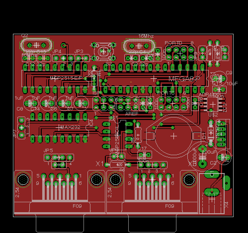

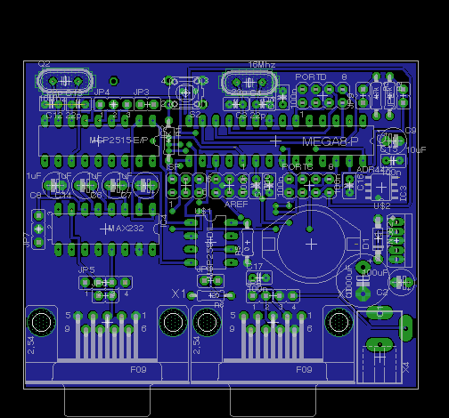

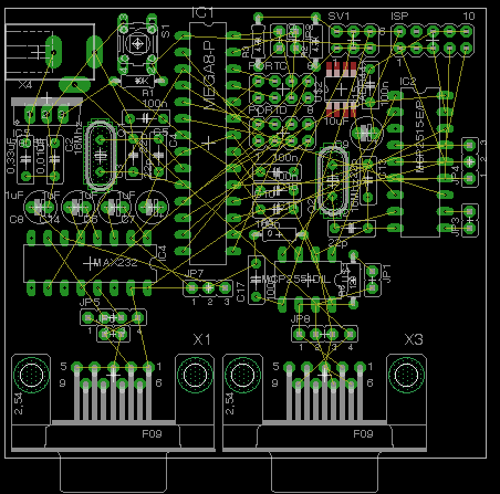

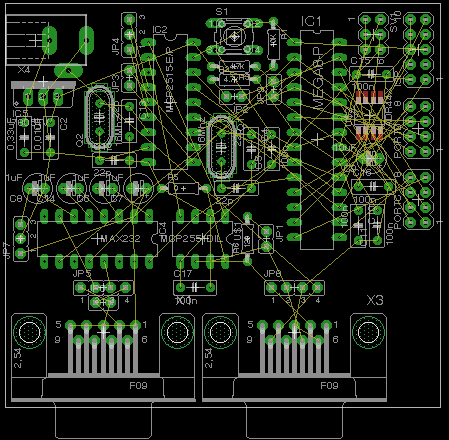

... schrieb: > Im Gegenteil, in deiner Schaltung fehlen ein paar Teile. Das bringt mich nicht wirklich weiter... Kann trotzdem mal bitte einer von den Profis die 3 Platzierungsvarianten durchschauen und sagen welche besser ist. Nicht das ich anfange zu routen und dann feststelle, dass ich tausende Durchkontaktierungen benötige - gerade wegen den rausgeführten Ports.
Ich sehe gerade, dass ich eine Variante doppelt hochgeladen habe, sry. Also hier noch einmal richtig
Mit Bleistift und Millimeterpapier wärst du schon längst fertig und hättest mit ein wenig Übung sogar eine einseitige Leiterplatte. Wenn du das öfters machst hast du auch ein Gefühl dafür in welcher Ecke der Platine du die Bauelemente platzieren solltest damit der Autorouter etwas sinnvolles macht. P.S. Autorouter sind dumm !
SF126D schrieb: > Mit Bleistift und Millimeterpapier wärst du schon längst fertig und > hättest mit ein wenig Übung sogar eine einseitige Leiterplatte. > Wenn du das öfters machst hast du auch ein Gefühl dafür in welcher Ecke > der Platine du die Bauelemente platzieren solltest damit der Autorouter > etwas sinnvolles macht. Ich glaub, ich sollte mal einen Beitrag ala "Erstes Layout - könnte mal jemand drübergucken?" schreiben und ein paar Abblockkondensatoren weglassen, da bekommt man wenigstens nützliche Tips. Nichts für ungut, aber ich bin genauso schlau wie vorher. Einzige Erkenntnis bisher: Autorouter sind dumm!!
wenn z.B. in Variante 3 JP8 um 180° drehst sind die Kreuzungen zu X3 schon verschwunden. Auch die Stiftleisten rechts in Variante 3 könnte man tauschen um die wildesten Kreuzungen raus zu bekommen. Dito IC1 um 180° drehen. ISP kann auch eine 6-pol. Stiftleiste sein.

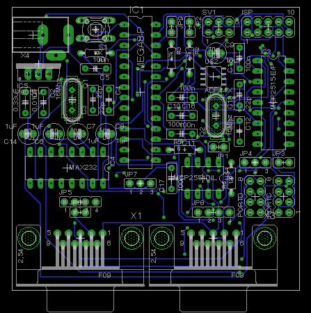

Ich hab jetzt noch mal alles überarbeitet. Könnt ihr bitte noch mal drüberschaun? PS: Nicht an dem dicken Kondensator im Layout stören lassen - ich muss erst mal schauen was ich da da hab und das Package entsprechend anpassen.
Ist das jetzt gut oder schlecht, dass sich niemand meldet und Kritik äußert?
Sieht schon mal besser aus ABER: ) keine 90° Ecken ) mehr Abstand von Leiterbahnen zu Flächen
Büroinventar schrieb: > ) keine 90° Ecken Ich hab mich für 45°+90° Ecken entschieden, da dadurch meist Platz für Vias frei wird. Oder meinst du damit, dass ich gar keine 90° Ecken nehmen soll? Wenn ja, was hat das für einen Vorteil? Büroinventar schrieb: > ) mehr Abstand von Leiterbahnen zu Flächen Was sollte ich da am besten einstellen? Im Moment müssten es 12mil sein.
Also ich hab jetzt erst einmal alle 90° Ecken raus gemacht und in 45° Ecken "umgewandelt". Zudem noch der aktualisierte Schaltplan. Noch mehr Anregungen?
DANKE! Hätt ich nicht mehr gesehen. Wenn sonst nichts mehr ist, würd ich das ganze dann spätestens in einer Woche zum Platinenhersteller schicken.
Wenn ich mich nicht täusche: Einige Masseverbindungen sitzen auf Inseln, die, scheinbar, nicht mit Masse/Gnd verbunden sind.
Helmut schrieb: > Einige Masseverbindungen sitzen auf Inseln, die, scheinbar, nicht mit > Masse/Gnd verbunden sind. Yep, C9, C15,C16 sitzen auf einer GND-Insel die nicht angeschlossen ist. Hast du eine DRC-Prüfung mal laufen lassen?
DRC Prüfung hab ich durchlaufen lassen. Da wird nichts angezeigt. Ich schaus mir noch mal genauer an. Danke erst mal.
Von der Diode ist eine top Leitung unter die Spannungsreferenz. Das ist eine GND Leitung. Also keine wirkliche Insel. Danke trotzdem für das aufmerksame betrachten.
