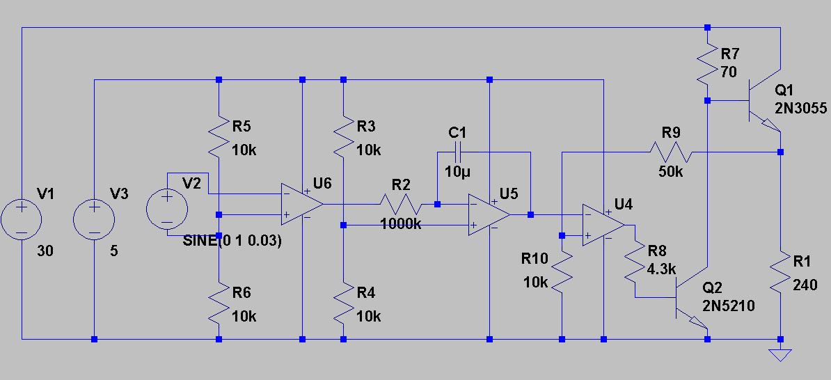

Ich habe mal schematisch aufgezeichnet, wie die Schaltung später aussehen soll. Werte sind also im Moment noch fiktiv. Such jetzt nach einen 5V Rail to Rail OP. Damit sollte das realisierbar sein.

Warum nicht anstatt des Wertepaares 10uF/1MOhm das Wertepaar 1uF/10MOhm nehmen und dazu einen OpAmp mit MOS- oder FET-Eingang ? Außerdem sollten beide Eingänge des OPAmp den gleichen Widerstand von 1MOhm bzw 10 MOhm sehen, also entsprechenden Widerstand vor den + Eingang schalten. Der Offset durch den Gleichtakt-Eingangsstrom wird damit deutlich geringer.
>Warum nicht anstatt des Wertepaares 10uF/1MOhm das Wertepaar 1uF/10MOhm >nehmen und dazu einen OpAmp mit MOS- oder FET-Eingang ? Kann den aktuellen Schaltplan ggf. heute Abend posten. Werde wie du erwähnst einen 1µF Kondensator verwenden. Danke für den Hinweis. Habe dies jedoch vorher schon geändert, als ich sah wie teuer ein 10µF Folienkondensator ist. Der Widerstand wird ein 1Mohm Potentiometer welches ich auf 300kohm einstelle. Die 2,5V vom Operationsverstärker werden durch einen Spannungsteiler auf 25mV reduziert, so dass ich mir dieses Verhältniss von Kondensator und Widerstand erlauben kann. Es fließt ein Strom von 83,33nA. Ein Folienkondensator hat laut der Herstellerseite von Wima einen Widerstand von ca. 6000Mohm. Die Selbstentladung sollte also kein Problem sein. Der verwendete Operationsverstärker (TS912) hat einen Bias current von 1pA das sollte also auch kein Problem darstellen. >Außerdem sollten beide Eingänge des OPAmp den gleichen Widerstand von >1MOhm bzw 10 MOhm sehen, also entsprechenden Widerstand vor den + >Eingang schalten. Der Offset durch den Gleichtakt-Eingangsstrom wird >damit deutlich geringer. Könntest du das bitte etwas genauer erleutern? EDIT: Wie groß sind eigendlich die Widerstände von einer DIP8 Halterung bzw. von einer Platine? Bei weniger als einem Mohm bekomme ich starke Probleme.

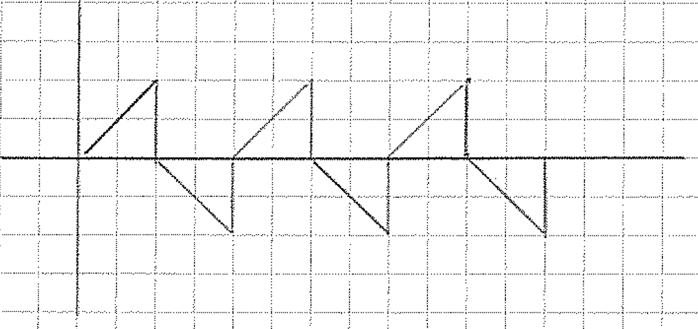

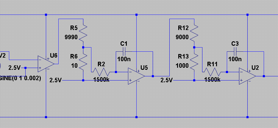

Ok Danke Bin leider gerade an meiner Schaltung am verzweifeln. Ich möchte 2 Integratoren in reihen schalten um das Regelverhalten positiv zu beeinflussen. Wenn der Komparator von heiß auf kalt umschaltete soll die Spannung am Lüfter erst langsam verändert werden und wenn das Komparatorsignal länger anliegt soll es immer schneller verändert werden. Habe nun die ganzen Werte so berechnet, das der 2te Integrator nach 30Sekunden von 0V auf 5V steigt. Eingang ist eine Konstante (2,5V) Nach dem ersten Integrator habe ich eine Steigung von 1/90 V/s Nach dem zweiten Integrator sollte nun ein parabelförmiger Anstieg entstehen. Beim Einschalten der Schaltung klappt das auch wunderbar. Das sieht man ganz am Anfang bei 0s. Die Rechteckspannung spring von 2,5V auf 0V. Das Dreieck beginnt zu steigen und die Parabel läuft nach unten. Wenn das Dreieck auf +2,5V (5V) steht und der Komparator umschaltet. Dann sollte der Integrator wieder anfangen langsam die Spannung zu ändern. Nur jetzt in die andere Richtung. Da das Dreieck jedoch auf 5V steht dauert es eine Zeit bis dieses auf 2,5V sinkt und erst dann beginnt der Integrator umzupolen. Über 2,5V sinkt die Ausgangsspannung. Unter 2,5V steigt die Ausgangsspannung. Ich bräuchte sozusagen eine Schaltung, die beim Umschalten des Komparators die Spannung hinter dem Dreieckgenerator Resetet. Also auf 2,5V setzt. Hoffe das kann man verstehen. Es würde theoretisch ausreichen bei einem Spannungswechsel am Komparator den Kondensator C1 zu entladen.
Ich brauche also einen Dreieckintegrator der beim wächseln zwischen Steigen und Abfall sofort resetet wird und von 0V beginnt.
Vorschlag: Dann nimm doch einen ganz normalen Rampengenrator und schalt ein Flipflop hinterher. Das FF triggert auf den Event "Rampenreset" des Rampengenerators. Den FF Ausgang nutzt Du, um einen sog. geschalteten Invertierer (Zirpel, OPV, Franzis-Verlag) anzusteurn.

Habe die Schaltung bis zum OP U5 aufgebaut. Bis jetzt Funktiert alles. Es fließt ein Strom von ca. 1,6666nA und die Spannung steigt um 16,6666mV pro Sekunde. Total genial, dass das funktiert. 2nA ist ja fast gar nichts.

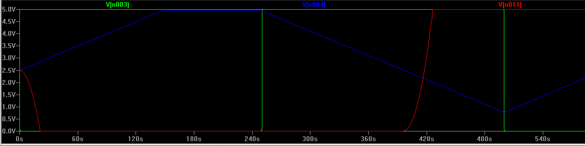

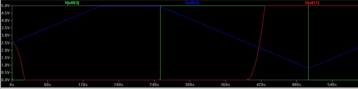

Der Reset für den Integrator war zwar viel Arbeit aber ich habe es geschafft. Anbei ein Bild des Regelverhaltens. Blau ist der Integrator, welcher ein Dreieck erzeugt. Gelb ist die Ausgangsspannung. Man sieht zu Beginn, dass die blaue Linie auf high ist. Wenn ich nun eine Übertemperatur simuliere, so sinkt die Spannung am Integrator innerhalb von paar µs auf 2,5V und beginnt zu sinken. Hierdurch erhöht sich die Ausgangsspannung (gelb). Desto länger das Gerät zu warm ist, umso schneller steigt die Augangsspannung.
