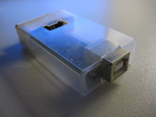

Als Gehäuse für den USBprog verwende ich ne leert TicTac Dose. Den USB-Anschluss am Boden freigemacht und am Deckel die Aussparung etwas vergrößert. Tut bei mir seit Jahren gute Dinste. Soll keine Werbung sein Gruß Stefan
