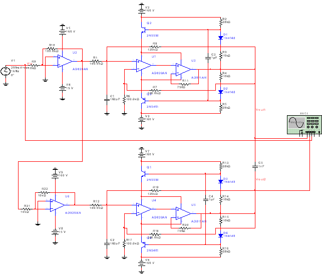

Hallo, ich möchte einen Hochspannungverstärker für kapazitive Lasten (Piezo-Folien für Audio-Anwendungen) mit folgenden Anforderungen entwickeln: - Eingangsspannung bis 1Vrms - Verstärkungsfaktor bis 200 (z.B. 10,50,100,200), also bis zu ca. 565Vpp - bidirektionaler Ausgang - optionaler DC-Offset am Ausgang (bis +300V) - Bandbreite DC bis 200KHz (abhängig von kapazitiver Last) - in erster Version Leistungsbegrenzung auf 20 W, damit ergibt sich aus I=2*pi*f*C*U z.B. eine fmax von ca. 30Khz bei 2nF als kapazitive Last - möglichst linearer Frequenzgang für verschiedenen Kapazitäten (z.B. 300pF-20nF) über die gesamte Bandbreite (bis zur Leistungsgrenze) - ... und natürlich möglichst kostengünstig und kleine Bauform ;-) Bei Recherchen in gängigen Suchmaschinen bin ich auf einige Geräte gestoßen (Stichwort "Piezo Amplifier"), die schonmal in die richtige Richtung gehen. Ich konnte aber keinen Ansatz finden, wie die Treiberstufen aufgebaut sind. Eine erste inzwischen verworfene Idee war ein Class D Audioverstärker mit nachgeschaltetem Übertrager, um erstmal auf die hohen Spannungen zu kommen. Leider sieht der Frequenzgang dabei wegen Resonanzen aus Übertragerwicklung und kapazitiver Last alles andere als gut aus. Eine andere Idee ist, einen Verstärker aus OP-Amps aufzubauen, und die hohe Ausgangsamplituden durch "Bootstrapping" zu erreichen (Beispiel im Anhang). Auch wenn es in der Simulation im Ansatz grundsätzlich funzt, gibt es in der Praxis keine Bauteile (z.B. PNP-Leistungstransistor). Wie sind denn solche Piezo-Treiberstufen aufgebaut? Eine Idee vielleicht mit Beispielschaltung wäre gut. Um die hohe Versorgungsspannung von ca. +/- 300V bei >20W zu erzeugen habe ich einen Sperrwandler vorgesehen, der allerdings bei hohen Leistungen relativ platzraubend ist (im Testaufbau Europaplatine), gibt es da vielleicht elegantere Lösungen? Vielen Dank schonmal, Jensen

Schau mal hier. Das ist DIE Firma für Hochvolt-Opamps. http://www.cirrus.com/en/products/apex/index.html
Helmut S. schrieb: > Schau mal hier. Das ist DIE Firma für Hochvolt-Opamps. > http://www.cirrus.com/en/products/apex/index.html Vielen Dank für den Tipp. Das sieht auf den ersten Blick sehr vielversprechend aus. Für meine Anwendung kommt z.B. der PA78 in Brückenschaltung in Frage, um auf die hohen Spannungen zu kommen. Das sind bei einem Stückpreis von 36€ bei digikey schonmal 72€ + Kleinzeug drumherum. Wahrscheinlich wäre ein dikreter Aufbau in der Serie kostengünstiger!?

Jens M. schrieb: > Wenn Du mir zeigst, wie ich mit einem Übertrager eine kapazitive Last > mit einem linearen Frequenzgang treiben kann könnte ich mich dazu > breitschlagen lassen Das ist seit Jahrzehnten gängige, problemlose Praxis, wenn auch etwas unhandlich und schwer: Mit hoher Spannung und vernünftiger Ausgangsimpedanz. Typische Werte liegen zwischen 1k-20k (wenn ich das mal so platt formulieren dürfte). Mit rückgekoppelten, direktgetriebenen Systemen gibts Ärger ganz anderer Sorte. War auch nur eine Antwort auf Deine Frage: Jens M. schrieb: > Wie sind denn solche Piezo-Treiberstufen aufgebaut? Eine Idee vielleicht > mit Beispielschaltung wäre gut. Keiner hindert Dich daran, den direkten Weg zu gehen. Üblicherweise sind die Spannungen für Gegentakt-Aufbauten (2 Statoren) aber wesentlich höher (2-5kV). Da wirds mit geeigneten Bauteilen ein bißchen dünn, aber keineswegs unmöglich. Oben schriebs ja schon einer: Weiß ja keiner, was, und in welchen Dimensionen, Du planst...
