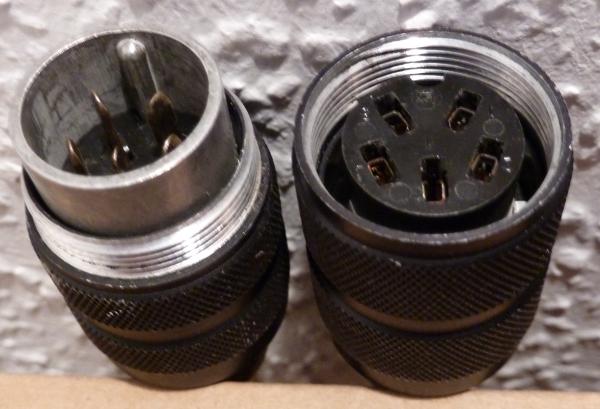

Hallo. Anbei ein Bild eines Steckers und Buchse Sie sind ca 25 mm im Durchmesser, die einzelnen Kontakte sind ca 3x1mm. Vollmetall mit Schraubverriegelung. Normale DIN Buchsen sind zu schwach. Da muss 5x1,5mm² angeschlossen werden, und er muss 5-10 A aushalten. Leider habe ich nur ein Exemplar. Ich bräuchte mehrere.
Achja, falls es die Dinger auch noch zum Frontplatteneinbau gibt, wäre das perfekt. Die Dinger scheinen etwas älter zu sein. Daher alternativ ein "modernes" 5 poliges Stecksystem für Niedervoltanwendung mit 5-10 A und robusten Gehäusen.
Magnus Müller schrieb: > Sieht nach nem Tuchelstecker aus. Ich muss mich doch noch verbessern. Das Ding auf Deinem Foto ist ein Großtuchelstecker. http://de.wikipedia.org/wiki/Tuchelstecker
Danke für die Info. Hab mal nach Großtuchel gegoogelt. Scheint ein älteres Stecksystem zu sein. Üblich war 3-polig, 5polig selten. Dementsprechend schwierig dürfte die Beschaffung werden, hmm :/ Was gibts denn als moderne Alternative?
XLR gibt es auch mit mehr als drei Kontakten. Sind dank des Metallgehäuses ziemlich robust. Hier mal eine Reihe fünfpoliger Einbaustecker http://www.reichelt.de/?ARTICLE=22908 Stecker http://www.reichelt.de/?ARTICLE=22910 Einbaubuchse http://www.reichelt.de/?ARTICLE=22907 Buchse http://www.reichelt.de/?ARTICLE=22909 Die Belastbarkeit der Kontakte kenne ich zwar nicht, da sie aber deutlich massiver als bei "DIN"-Steckern sind, sollten sie reichen. Nähere Informationen gibt es sicherlich auch bei Neutrik, die stellen u.a. auch XLR-Stecker her.
Rufus t. Firefly schrieb: > Die Belastbarkeit der Kontakte kenne ich zwar nicht, da sie aber > deutlich massiver als bei "DIN"-Steckern sind, sollten sie reichen. Die von Dir verlinkten 5poligen Stecker sind mit maximal 7,5A spezifiziert. Gruß, Magnetus

Magnus Müller schrieb: > Die von Dir verlinkten 5poligen Stecker sind mit maximal 7,5A > spezifiziert. Danke, lag ich also gar nicht so sehr daneben (ist ja genau die Mitte zwischen 5 und 10).

Hallo sven, warum denn 5 Leitungen /Pole ? für Lautsprecher brauchst Du doch immer ein Leitungspaar ! hier mein Tipp: Speakon Verbindungen Der Speakon ist der state-of-the-art Einbausteckverbinder für Lautsprecher / Verstärker Verbindungen. Die Chassisstecker verfügen über ein sicheres Verriegelungssystem, robustes Plastikgehäuse und Silber beschichtete Kontakte für höchste Strombelastungen. Features: * Durchgangsmontagelöcher * schwarzer D-Form Flansch * Nennstrom 30 Amp in der Standardversion * 4 poliger Gruss Ralf

Ja, ist für ne Wohnung. Warum 5 Pole? Weil ich jeweils ein Lautsprecherpaar über eine Leitung betreiben will. Ganz normales handelsübliches 5x1,5 mm². Ich hab vom Verstärker eine Leitung zu den Rear Lautsprechern vorgesehen, 1 für die beiden Front, eine für Center bzw Bass. Und eine für Küche/Essecke. Da wird dann eine Anschlussbox installiert, wo die Lautsprecher dann angeschlossen werden. 4 Adrig/4Polig ginge natürlich auch, aber 5x1,5 habe ich hier noch genug liegen. .
Verstehe ich nicht. Du baust etwas neu zusammen, musst die notwendigen Teile erst kaufen weil du eh nicht genug hast, und baust dabei auf einem seit Steinzeit veralteten Steckersystem auf, das inkompatibel mit allem ist was es derzeit gibt und in Zukunft geben wird und weder besonders gut dafür aber wenigstens verrostet ist. Was soll das ? Lautsprecher sind nun keine neue Erfindung von dir, und Lautsprecher werden bereits angeschlossen, von anderen Leuten die sich schon lange Gedanken gemacht haben, wie man das erfolgreich, preiswert, flexibel genug hinbekommt. Wenn dir die Schraubklemmen nicht gefallen, alte XLR nicht verwechslungssicher genug sind, die Bananenstecker zu alt sind (was für DIN Lautsprecherstecker sicher gilt), sondern du was "professionelleres" haben willst, dann sind die Steckverbinder genormt, und in jedem (Elektronik-)laden zu haben: SpeakOn. Basta. Ist seit sicher 10 Jahren die aktuelle de-facto Norm, und wird es die nächsten 10 auch bleiben. Welchen Sinn macht es, etwas partout anders machen zu wollen als der Rest der Welt ?
Wo er recht hat, hat er recht. Lass halt den fünften ungenutzten Leiter ungenutzt und verwende das hier: http://www.reichelt.de/?ARTICLE=63171 http://www.reichelt.de/?ARTICLE=30018
