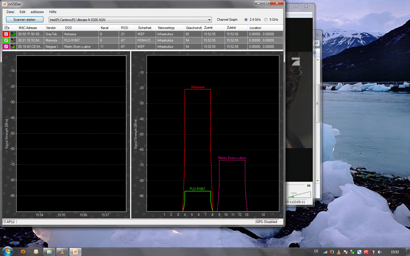

Also, das mit den 54 weis ich aus dem Status der Verbindung. Im Anhang ein Screenshot aus INSSIDER, der zeigt bei Speed 65 an. PS: Treiber hab ich schonmal deinstalliert und wieder installiert
M. schrieb: > Also, das mit den 54 weis ich aus dem Status der Verbindung. Könnte sein, daß der Verbindungsstatus lügt. Die Speedangabe von inSSIDer zeigt ja 65 an, 802.11g kann aber nicht mehr als 54 sein. Außerdem liegt dein WLAN mit einem anderen auf dem gleichen Kanal. Stell am WLAN-Router mal den freien Kanal 1 ein und schau, ob sich was verbessert. Nachtrag: Bist wohl nicht der Einzige mit diesem Problem: http://forum.notebookreview.com/lenovo-ibm/338409-problem-intel-wifi-link-5100-agn-can-not-exceed-65-mbps-speed.html

So, wenn ich die Verschlüsselung ausschalte oder auf WPA2 umstelle, dann zeigt mir windows 144 Mbit/s an, INssider aber immer noch 65 Grüsse

M. schrieb: > gelöst, es lag an der Verschlüsselung Da die Verschlüsselung nur am AP eingestellt werden kann, mußt du also doch irgendwie was verändert haben, gelle?
Bearbeitet durch Admin
Icke ®. schrieb: > Da die Verschlüsselung nur am AP eingestellt werden kann, mußt du also > doch irgendwie was verändert haben, gelle? japps, hab aber nicht mehr daran gedacht;) Jetzt läuft auch der Repeater richtig und ich kann im ganzen Haus perfekt filme gucken und im Internet surfen:) so machts spass;)
