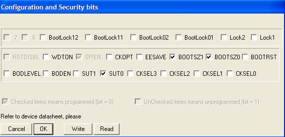

von Peter D. (peda)
1,4% kann kein Quarzfehler sein.
Hast Du die Fuse CKOPT = 0 gesetzt?
Peter

Aber es haut schon genau hin:
(65536 - 3036) * 256 = 16e6
Ich hatte jedenfalls mal beim ATTiny26 die CKOPT vergessen und der Quarz
ging ziemlich nachm Mond.
Peter
von Thomas Kiss (Gast)
Die Bits sehen im Pony so aus, denke ist richtig....oder ?
