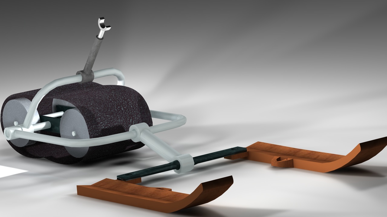

Guten Abend, ich habe mir folgendes überlegt: Das Angehängte Bild zeigt einen ersten Entwurf eines Schneeantriebes zum "Unterklemmen". Auf den beiden vorderen Skiern stehen die Vorderräder des Rollis. Der Kolben mit dem Greifer wird an der Hauptachse des Rollstuhl angesetzt und hebt damit die Räder etwas an, um der Raupe mehr Grip zu verleihen. Das größte Problem derzeit ist nicht, das es an ideen fehlt sondern schlicht und einfach am Geld. Eine kurze Hochrechnung: Name Kosten Anzahl Motor 500W 24V 140 1 Treiber 40A 12V 70 1 AKKU 30 2 Das sind schon allein 240 € nur für den Elektrokram. Das heist die Idee wird wohl in nächster Zeit erstmal eine Idee bleiben. Falls jemand ca. 400 € zuviel hat, ich bin gerne bereit, meine Kontodaten preis zu geben ^^. Grüße, Manuel
