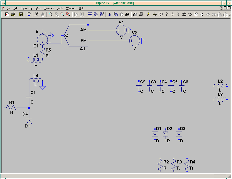

Das folgende Konstrukt stellt einen Wienoszillator dar, der -im Gegensatz zu anderen- nicht oszilliert. Warum?
R. Freitag schrieb: > der -im > Gegensatz zu anderen- nicht oszilliert In der Realität, oder nur in der Simulation? Kannst du den Schaltplan ggf. mal als PNG posten (lesbarer Screenshot genügt)?
Modell für den OPV zu "ideal" (rauschfrei?), dann schwingt er vielleicht nicht an? mfG ingo
R. Freitag schrieb: > Es ist ein LT1007, recht reeller OPAMP... Das bedeutet doch aber nicht, dass alle Aspekte dieses Opamp auch nur annähernd reell im Modell abgebildet wären, insbesondere eben nicht solche Dinge wie Rauschen. Statisch schwingt ja da erstmal gar nichts, du musst schon irgendwas einbauen, dass er anschwingt (das ist bei den meisten Oszillatoren der Fall). Ich hätte ja mal versucht, einen Kondensator initial zu laden oder sowas, aber dein File bringt in der ersten und letzten Zeile Fehler, wenn ich es laden will, und wenn man diese ignoriert, kommt der angehängte Schwachsinn raus. ;-)

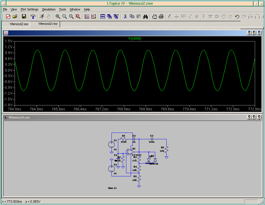

Ich habe deine Schaltung mal abgetippt, weil das .asc ja offenbar was völlig anderes als einen Wien-Brücken-Oszillator darstellte. Bei mir schwingt das Teil ordentlich an, siehe Bild.
Das ist doch der Wikipediaschaltplan dazu. Der läuft bei mir perfekt, nur die Frequenz ist vermutlich aufgrund parasitärer Kapazitäten immer ein wenig unterhalb der theoretisch berechneten.

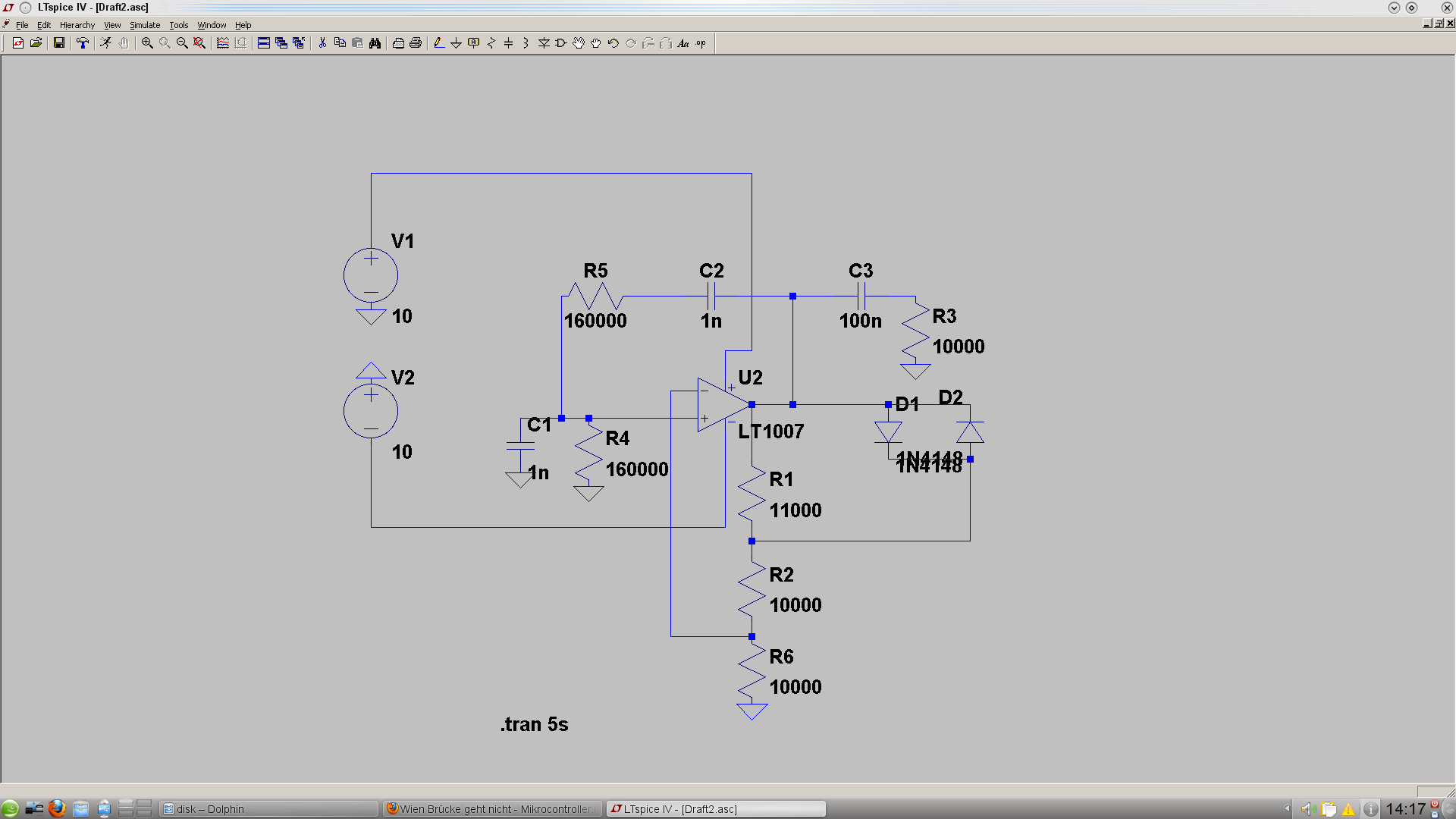

Das geht bei mir nach wie vor nicht, und ich wüsste gerne, warum. Gute N8 Robert
Hallo Robert, Nimm die Datei im Anhang. Wenn die bei dir nicht läuft, dann setz mal die SPICE-settings zurück. Control Panel -> SPICE -> Reset to default Helmut Tipp: In [Misc] gibt es ein europäisches Widerstandssysmbol.
Ich habe es versucht und es geht nicht. Die Settings habe ich zurück gesetzt. Bei mir zeigt dein File aber eine seltsam erscheinende Spannungsversorgung des OpAmps an, bist du sicher, dass das so richtig ist?? Gruss Robert
