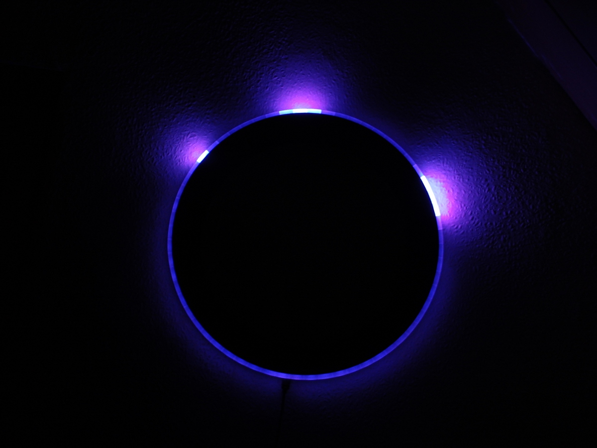

ich bin heute über ein Projekt bei Hackaday gestolpert was ich unbedingt
nachbauen will.
http://hackaday.com/2010/09/07/equinox-clock/
Vielleicht besteht ja, wie bei der Word Clock, Interesse an einer
gemeinsamen Entwicklung?

von Matthias N. (nippey)
Siehe hier, wird die nächsten tage weiter dokumentiert. Löte gerade die
platinen. ;)
http://nippey.dornuweb.de/test/index.php?action=equinox
Habe mich entschieden die idee etwas abzuwandeln. Hab gerade etwas wenig
zeit, aber es geht voran.
Das system ist vollständig modular, RTC mit buffer ist eingebaut, und es
steht eine schnittstelle bereit, an die ein ( usb2uart, bluetooth, rm12
) angeschlossen werden kann um das teil gern zu steuern. ... eventuell
als ambilight? ^^

von DoktorA (Gast)
Der MCP 79410 hat den Quarz sogar schon drin.
Wie siehts denn mit den LED Treibern aus?
Gibts ne Alternative zu den TLC5940?
Die sind mit 3€ das Stück schon nicht so ganz billig.
Ich nutze den tlc5947 von texas instruments (24 kanal 12 bit pwm led
treiber, spi-bus)
Meine leds stammen aus dem word clock sortiment (plcc-6 rgb-leds)
Sobald ich ein paar minuten zeit finde, landet es auf der o.g. Seite.
