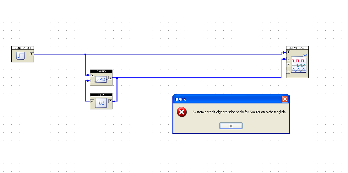

Hallo, ich möchte gerne unter BORIS 8 folgenden Sachverhalt nachbilden: In einer Anlage soll eine PWM gesteuerte Feuchtigkeitsregelung mit einer sehr hohen PWM Periode von 5 Minuten realisiert werden. Innerhalb dieser Periode werden alle 5 Sekunden Messwerte aufgezeichnet, die innerhalb der 5 Minuten aufsummiert werden. Kurz vor Start der neuen PWM - Perode soll der Mittelwert der Werte gebildet werden und mit einem Sollwert verglichen werden. Ein noch zu dimensionierender Regler verschiebt dann die Flankenposition (den Ausschaltzeitpunkt) der PWM bzw. das Tastverhältnis je nach dem ob zu viel oder zu wenig Feuchte im Mittel realisiert wurde. Nun bekomme ich mit den Funktionsblöcken den diskreten Summierer nicht aufgebaut. Wer kann da Hilfe geben? Es würde mir schon reichen wenn es einen Impulsgeber in BORIS aufzubauen gäbe, der den Sample & Hold und den Aufsummierer triggern würde. Wer weiß da weiter? Gruß Bernhard
Ich nehme jetzt den seit WINFACT - BORIS 8 neuen diskreten PID Block dafür - mittels Manipulation der Differenzengleichung ( y = 1 * x[k]) und führe den Ausgang zurück auf den Eingang (Summenglied) Gruß Bernhard
Schade, geht nicht. Fehlermeldung: System enthält algebraische Schleife!....

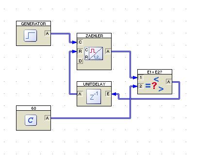

Ja, habe das problem jetzt aber gelöst. Man muss dran denken dass die Bauelemente TTL Pegel benötigen, also 5V simulierte Pegel. Ansonsten erkennt er keine Flanken. Gruß Bernhard PS: Was wurde da eigentlich rausgelöscht?

So, ich habe das Problem mit der Rückführung mit einem anderem Beispiel gelöst. Man muss ein Z^-1 Glied einfügen, so wie auf den Bildern zu sehen. Gruß Bernhard
