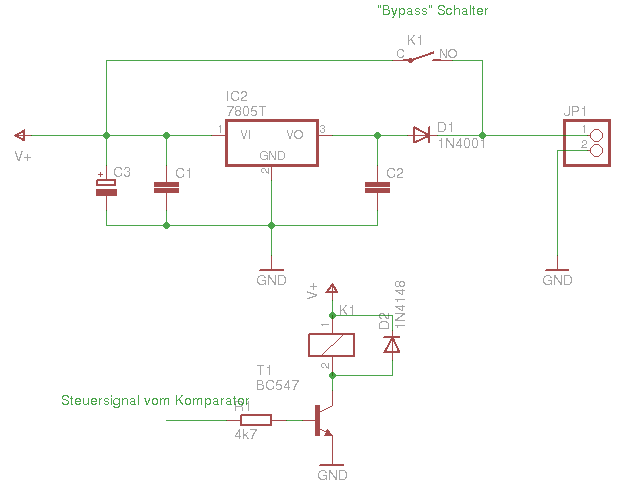

Tag zusammen, ich hab mir die auf dem Foto sichtbare Lüfterregelung zusammengebaut. Funktionieren soll sie eigentlich folgendermaßen: Solange sich die Temperatur unter einem bestimmten Wert (gemessen mit dem Heißleiter links unten) befindet, sollen die Lüfter mit ca. 5V betrieben werden. Außerdem leuchtet LED1. Ist die Temperatur hingegen über dem eingestellten Wert, so sollen die Lüfter mit ca. 12V betrieben werden, zusätzlich leuchtet LED 2. Leider macht die Schaltung nicht ganz, was sie soll: Die Lüfter werden, unabhängig von der Temperatur und der eingestellten Grenze, mit ca. 8V betrieben, außerdem leuchtet LED 2 mit halber Helligkeit. Jetzt hoffe ich, dass mir hier jemand helfen kann :-) Einige zusätzliche Infos: Die Lüfter benötigen insgesamt bei 12V ca. 220mA. Die Schaltung hängt an einem Gleichrichter + Glättkondensator (470µF), der wiederum an einem Trafo (12V, 36VA) angeschlossen ist. Die daraus resultierenden 15V habe ich nachgemessen. Ach ja, es ist übrigens nicht so wichtig ob die Lüfter in Stufe I mit 5V oder 6V betrieben werden. Ungefähre Richtlinie sind nur: Stufe I - 5V, Stufe II - 12V
Ersetze Widerstand 1 kOhm von Masseanschluss 7805 nach Schaltungsmasse durch Z-Diode mit 6,8V oder 7,5V. Schalte mit IC1a über dessen Widerstand am Ausgang einen Transistor, der die Z-Diode überbrückt. Außerdem Eingänge am IC1a tauschen, da der Transistor invertiert. Oder benutze LM393 mit open collector Ausgang.

Sehr saubere Zeichnung! Ersetze die beiden 1kΩ Widerstände durch Drahtbrücken und schließen die Eingänge des rechten OPV so an wie beim linken. Die Verbindung von Eingang zu Ausgang machst du weg. Um eine Hysterese zu erhalten kann man noch einen Widerstand von 2MΩ von Ausgang des ersten OPVs zum positiven Eingang legen.
Was spricht dagegen, den 7805 regulär einzubauen und stattdessen die Lüfter zwischen 5V und 12V umzuschalten? Eine Möglichkeit wäre, nach dem 7805 eine Diode einzusetzen und nach der Diode bei Bedarf die 12V anzuschalten -> siehe Anhang. Was ich jetzt nicht mit eingezeichnet habe: Die LED1 kannst du direkt am Ausgang des 7805 hängen, damit der seine Mindeslast zum Regeln hat. LED2 kommt mit Vorwiderstand parallel zum Relais. Andere Alternativen sind bereits genannt worden. _.-=: MFG :=-._

MaWin schrieb: >> Ersetze die beiden 1kΩ Widerstände durch Drahtbrücken > Besser nicht, das wäre ein Kurzschluss, aber richtig, es geht mit Richtig: Den unteren 1kΩ weglassen und den linken durch eine Drahtbrücke ersetzen.
Alexander Schmidt schrieb: > Richtig: Den unteren 1kΩ weglassen und den linken durch eine Drahtbrücke > ersetzen. Macht keinen Sinn, wenn der 7805 an seinem Masseanschluss vom OPV-Ausgang den Maximal-Plus-Ausschlag bekommt...
mhh schrieb: >> Richtig: Den unteren 1kΩ weglassen und den linken durch eine Drahtbrücke >> ersetzen. > Macht keinen Sinn, wenn der 7805 an seinem Masseanschluss vom > OPV-Ausgang den Maximal-Plus-Ausschlag bekommt... Doch. Dann kommen am Ausgang 15V - 2,5V = 12,5V raus. Das sollte im Toleranzbereich liegen und der Bauvorschlag kommt ohne weitere Teile aus.
Je nach Hersteller schwingen die 78xx bei zu geringer Eingangsspannung (ist es ja in dem Moment). Aber ich verstehe Deine Idee dahinter.
Zunächst mal Danke für die vielen schnellen Antworten! MaWin schrieb: > Ja was sich alles für ein Scheiss im Internet findet.... Da muss ich Dich korrigieren: Den Scheiß hab ich mir selbst ausgedacht, nix Internet :-) MaWin schrieb: > Immerhin erhöht sie die Spannung auf nominelle > Lüfterbetriebsspannung, wenn der Lüfter bei 5V > nicht anläuft und es zu warm wird. Das hab ich vorher sogar getestet: Beide Lüfter laufen bereits bei knappen 4V an. Alexander Schmidt schrieb: > Sehr saubere Zeichnung! Danke! Alexander Schmidt schrieb: > und schließen die > Eingänge des rechten OPV so an wie beim linken. Die Verbindung von > Eingang zu Ausgang machst du weg. Macht das denn einen Unterschied? Ich habe den rechten OP, wie sichtbar, als Impedanzwandler eingesetzt. Wenn der linke Teil funktioniert, dann liegen am Eingang des zweiten OP entweder ca. 0V oder aber 15V, Zwischenwerte sollte es ja nicht geben. Alexander Schmidt schrieb: > Um eine Hysterese zu erhalten kann man noch einen Widerstand von 2MΩ von > Ausgang des ersten OPVs zum positiven Eingang legen. Das ist eine gute Idee! Wie hast Du die 2MΩ ausgerechnet? Alexander Schmidt schrieb: > Richtig: Den unteren 1kΩ weglassen und den linken durch eine Drahtbrücke > ersetzen. Das werd ich mal ausprobieren.
So, jetzt funktioniert alles, nur die Hysterese muss ich morgen noch nachrüsten. Da würde mich übrigens immer noch interessieren, wie man die 2MΩ ausrechnet. Ansonsten vielen Dank für die hilfreichen Beiträge!
DR schrieb: > Da würde mich übrigens immer noch interessieren, wie man die > 2MΩ ausrechnet. Die 2MΩ sind nicht errechnet sondern geschätzt. Je kleiner dieser Widerstand desto größer die Hysterese. Wenn du ein 5MΩ Poti einbaust kannst du die Hysterese so einstellen dass sie für dich optimal ist.
