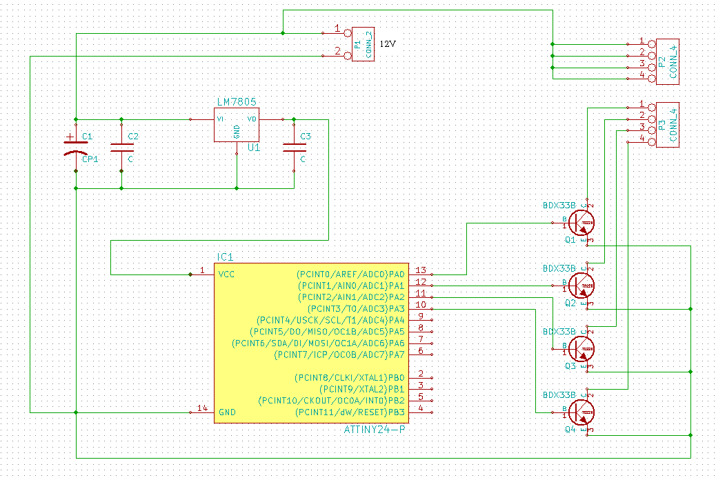

Hallo zusammen, bin mir nicht sicher ob meine Schaltung funktioniert. Die Spannung von 12V kommt von einer Autobatterie. Die Lampen werden an P2(+) P2(-) angeschlossen. Nun meine Frage, funktioniert das ganze auch? Soviel ich aus dem Datasheet auslesen konnte, kann der BDX33B 4A schalten, aber kann der Tiny24 auch den notwendigen Basisstrom liefern? Vielen Dank im Vorraus !! Beat
Beat schrieb: > Nun meine Frage, funktioniert das ganze auch? Basisvorwiderstände fehlen. > Soviel ich aus dem Datasheet auslesen konnte, kann der BDX33B 4A > schalten, > aber kann der Tiny24 auch den notwendigen Basisstrom liefern? Der bdx33B hat nen Verstärkungsfaktor von min 750, du brauchst für 3A Collectorstrom also 3A / 750 = 4 mA Basisstrom. Das schafft der tiny locker. :-)
Hallo Floh, Vielen Dank für deine schnelle Antwort. Werde die Basisvorwiderstände noch einbauen. Gruss Beat
Hallo ich bin es nochmals, Nach meinen Berechnungen ist der Basisvorwiderstände 47,5 Ohm --> 47 Ohm. Ist das korrekt? Gruss
Die Collector-Emitter Saturation Voltage liegt knapp über 1V. Also werden bis zu 4 Watt verheizt. Kühlkörper nicht vergessen !! Nimm doch FET's.
beat schrieb: > Nach meinen Berechnungen ist der Basisvorwiderstände 47,5 Ohm --> 47 > Ohm. Wie kommst du darauf? Ein Rechnungsweg wäre hilfreich. :-)
beat schrieb: > Werde die Basisvorwiderstände noch einbauen. Mach auch gleich noch einen Widerstand (z.B. 10-22k) von der Basis zur Masse, damit der Transistor auch im Reset-Zustand (= hochohmiger Controllerpin) einen definierten Zustand hat. Zum Thema Verlustleistung: nimm statt der Bipolartransistoren gleich Logic-Level-Mosfets.

Habe mich verrechnet. R_b=(3.3V-1.4V)/0.25A = 7.6 Ohm stimmt es nun? @Lothar: Werde ich auch noch einbauen. Danke
> Wie kommst du darauf? So falsch sind die 47,5 Ohm nicht... Vorwiderstände berechnen sich etwa so Rb = ((U(portpin)-Ube)/Ib)/10 = ((5V-0,7V)/4mA)/10 = ca. 100 Ohm. Der Faktor 10 ist hier der Übersteuerungsfaktor für den Transistor im Schaltbetrieb. Das können ruhig auch mal 5..20 sein. EDIT: >> Habe mich verrechnet. >> R_b=(3.3V-1.4V)/0.25A = 7.6 Ohm Du versorgst den uC mit 5, nicht mit 3,3V. Und die 250mA kommen mit Sicherheit niemals aus einem Portpin, und damit können sie nicht über den Widerstand fließen... :-o
Lothar Miller schrieb: > Vorwiderstände berechnen sich etwa so > Rb = ((U(portpin)-Ube)/Ib)/10 = ((5V-0,7V)/4mA)/10 = ca. 100 Ohm. > Der Faktor 10 ist hier der Übersteuerungsfaktor für den Transistor im > Schaltbetrieb. Das können ruhig auch mal 5..20 sein. Am besten nur mit ner Übersteuerung von 5 Rechnen (Ib = 4mA * 5), sonst befindet sich der Betrieb nicht mehr in der Spezifikation des Prozessors. Übringends ist der verwendete Transistor ein Darlingtontransistor, sprich 2 mal Ube. :-)
Danke vielmals. Lothar Miller schrieb: > Vorwiderstände berechnen sich etwa so > Rb = ((U(portpin)-Ube)/Ib)/10 = ((5V-0,7V)/4mA)/10 = ca. 100 Ohm. Aber fallen beim BDX33B nicht 1.4V ab (Sind ja sozusagen 2 Transistoren) ? Die ca. 100 Ohm sind aber noch ohne den Faktor 10 oder verrechne ich mich.
beat schrieb: > Aber fallen beim BDX33B nicht 1.4V ab (Sind ja sozusagen 2 Transistoren) > ? Ja das sind Darlingtontransistoren. Allerdings wäre es deine Aufgabe, darauf hinzuweisen. Im Schaltplan sieht man nur einen TRansistor. :-)

Lehmi schrieb: > Ob diese Tipps so hilfreich waren? Waren sie. > Der der Einschaltstrom einer Glühlampe ist 10 mal höher im > Einschaltmoment. Da die Transistoren weit übersteuert sind, ist das kein relevantes Thema. Und zusätzlich ist das strom-limitierte einschalten eher nützlich für eine lange Lebensdauer des Glühfadens.
