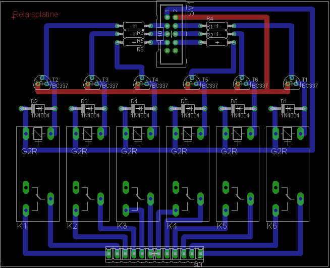

Hallo, bin absoluter Neuling im Bezug auf Platinen designen und layouten. Bin mal angefangen eine kleine relaisplatine zu erstellen könnt ihr mal drübergucken und schauen, ob und was verändert werden sollte, bzw. mist ist? Schon mal Danke im Voraus

90° ecken sind nicht so gut da fühlen sich die Elektronen in die Ecke gedrängt. 45° sind besser :)
Hi, wie schon öfters erwähnt: bitte PNG verwenden. Das EAGLE-Board kannst du gerne mit anhängen, zum schnellen durchgucken ist den meisten jedoch PNG lieber. Zum Board: Welche Spannungen/Ströme willst du schalten? Ist das Board eine Vorlage für den Lochrasteraufbau oder soll es geätzt werden? Wenn letzteres: Eigenproduktion oder Fertigung? Beim ätzen macht es Sinn, eine Massefläche zu verwenden. Um Bauteile/Platz und Lötarbeit zu sparen, kannst du statt den Transistoren, Freilaufdioden und Vorwiderständen einen ULN2803 o.ä. verwenden, was dir auch den top-layer sparen dürfte. HTH

Thomas schrieb: > Mit den Relais möchte ich ca 6 A 230V schalten. reichen das denn die > Dicke der leiterbahnen oder welche Dicke nimmt man da ? Du willst aber hoffentlich keine Stiftleisten verwenden? Oder was sind das für Steckverbinder ganz unten auf der Platine? Dann noch eins, Befestigungslöcher nötig?
Ja aber wie soll ich dann die rote Leitung da verlegen?? und das untere sind Printklemmen zum Schrauben. Wo kann ich denn Löcher in Eagle erstellen ??

Thomas schrieb: > Mit den Relais möchte ich ca 6 A 230V schalten. reichen das denn die > Dicke der leiterbahnen oder welche Dicke nimmt man da ? Die Leiterbahnen können laut length-freq-ri.ulp (Start mit RUN length-freq-ri.ulp) knapp über 4A ab. Beachte, dass du einen größeren Einschaltstrom hast. > Ja aber wie soll ich dann die rote Leitung da verlegen?? am einfachsten dürfte, wie ich oben schrob, einer der ULN sein. > und das untere sind Printklemmen zum Schrauben. Nimm lieber Schraubklemmen im 5,08mm-Raster. Dürfte deutlich weniger Kopfweh bereiten. > Wo kann ich denn Löcher in Eagle erstellen ?? Mit dem Befehl "HOLE" - linke Menüleiste, linke Reihe, 4. Symbol von unten. Nicht zu klein machen ;)
Hallo Die roten Leitungen kannst du zwischen und unter den Widerständen durchführen, wenn du dessen Abstände vergrößerst. Gruss Bernd

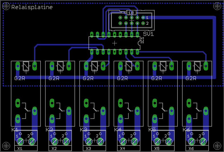

Nicht optimal, aber schon etwas beherrschbarer. IC ist der oben erwähnte
Ok super danke für die vielen Tipps. aber der Ic benötigt doch noch gnd und 5V oder hab ich mich da grade verlesen ?? Und was würde sone einzelne Platine beim erstellen kosten würde??

@ Thomas -Mach mal auf das Signallayer noch einen Text (gespiegelt) damit der Leiterplattenhersteller weiß wie rum er das Leiterbild belichten muss. -Die Leitungen links am Chip sind aber teilweise ganz schön nahe am Pin vorbei. Wenn da Platz ist, nutze ihn. -Wenn du die Leiterplatte gebohrt haben willst klär das mit deinem Lieferanten. >aber der Ic benötigt doch noch gnd >und 5V oder hab ich mich da grade verlesen ?? -Kommt aufs Bauteil an. GND würde ich sicher annehmen. -Bei 5V nicht, wenn da nur OK-Treiber drin sind. Da müsste man erst mal wissen was Sache ist. -Die Bohrungen für die Befestigung sind ziemlich nahe zu den Pins wo du 230 V führst. Hoffentlich ist die Halterung aus Kunststoff. Bei Metall könnte es gefährlich zu nah sein. Ansonsten ist die Platine schon recht gut gelungen. @Chris R. >>...wie ich oben schrob,... Hoffentlich verschrobst du dich nicht mal.
> 90° ecken sind nicht so gut da fühlen sich die Elektronen > in die Ecke gedrängt. 45° sind besser :) Unsinn. > Nicht optimal, aber schon etwas beherrschbarer. WENN man schon einen ULN2803 nimmt, DANN sollte man dessen Masseanschluss anschliessen. Der im allerersten Zustand verwendete Platinenstecker war für 6A 230V unterdimensioniert, die 1N4004 hätte eher eine 1N4148 sein sollen und Befestigungslöcher sind eine gute Idee...
