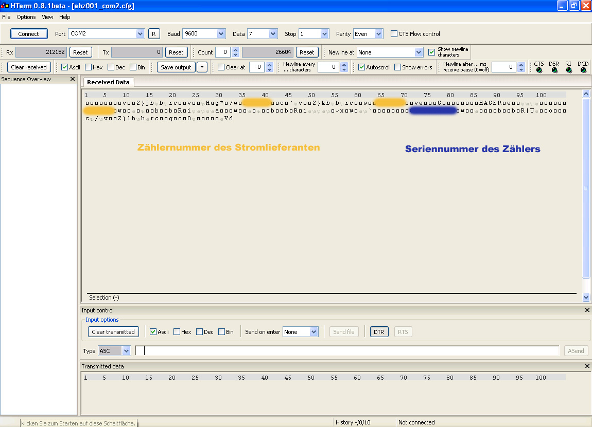

Dieser Thread hat mir wirklich sehr geholfen meinen EHZ001 via Serial Com-Schnittstelle anzubinden. Ich nutze die hintere Datenschnittstelle des Hager Stromzählers. Leider kann ich den Data-Output nicht interpretieren. Sehr viele Zeichen sind unlesbar (kein ASCII). Nur der Zählerhersteller (Hager), Zählernummer vom Stromlieferanten und Zähler-Seriennummer sind lesbar. Zählernummer und S/N habe ich im Screenshot unkenntlich gemacht. ;-) Muß ich noch irgendetwas beachten? Wie kann ich aus diesen Daten den Zählerstand auslesen? Ich hoffe ich habe das Datenkabel richtig verdrahtet? Habe ich vielleicht eine Kabelbrücke vergessen? Ich habe das Datenkabel wie folgt verdrahtet: EHZ001 ===> COM-Port DTR (gelb) ===> COM-Port PIN 4 (DTR) GND (grün) ===> COM-Port PIN 5 (GND) Rx (rot) ===> COM-Port PIN 3 (TXD) Tx (schwarz) ===> COM-Port PIN 2 (RXD) COM-Port Settings: Baud: 9600 Data: 7 Stop: 1 Parity: Even DTR ===> enabled Bin für jede Hilfe dankbar!!!!
Meines ist wie folgt verkabelt:
EHZ001 ===> COM-Port (9pol. Sub-D)
braun ===> Pin2
weiß ===> Pin3
gelb ===> Pin4
grün ===> Pin5
(Original EHZ001-Farben)
wobei ich glaube, dass ich Rx/Tx noch auf meiner Platine gedreht habe,
d.h. Rx/Tx evtl. mal tauschen.
Messe mal die Spannung, die an DTR rauskommt. Sollten für den EHZ001
5..12V sein. Hast du ein Notebook oder sonstwas, das evtl. nicht genug
Spannung liefert? Ich meine das EHZ arbeitet praktisch auch schon bei
knapp über 3V?!
Sitzt das EHZ001 auch wirklich sauber?
Zur weiteren Analyse würde ich die Ausgabe auf Hex stellen und "New line
at: CR" einschalten. Vielleicht kann man dann mehr erkennen.
