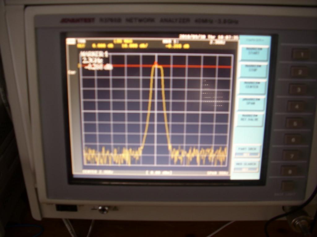

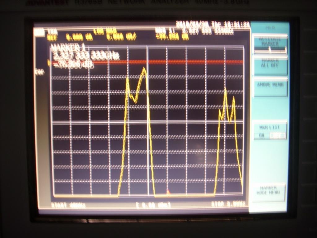

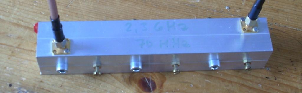

Jörg Wunsch schrieb: > Bekommt man den auch einigermaßen steilflankig? Das würe mir ja > völlig reichen. Das kommt auf die Ordnung an. Ich hab mir auch einen Tracking Generator gebaut. Dort habe ich ein Stepped Zo Tiefpass eingesetzt. Der Durchlassbereich ist bis 2 GHz, und 2.5214 Ghz werden 40 db unterdrückt. Über die Vor und Nachteile der Technologien und die Gründe eines Einsatzes kann man sich ohne Ende auslassen. Mein Hinweis auf den Einsatz eines Interdigitalfilters bezieht sich einfach auf die einfachere Herstellung mit Amateurmitteln. Für die Herstellung von Interdigitalfiltern gibt es Tabellenbücher, die bei gegebener Ordnung, die Abstände der Stempel liefern. Meine Erfahrung ist, selbst wenn nicht auf das hundertstel genau gearbeitet wird, kann man gute Ergebnisse erzielen. Siehe Bild. Das Material ist übrigens alles aus dem Baumarkt. Auf alle Fälle ist die Streifenleitungsfiltertechnik ein Feld auf dem man sich hervorragend austoben kann.

ps: bei try and error: grösseren frequenzbereich simulieren! dein beispielfilter wird ab 1.8GHz simuliert, hat den ersten durchlassbereich bereits bei etwa 1.1GHz. Microstripfilter sind schwierig von Hand zu designen, der einzige angenehme weg, der einigermassen nachfollziehbar ist und man von hand rechnen kann, ist die Kurona-transformation (analoges referenzfilter wird in ein 90°-Leitung Microstripline-filter umgeformt). google-begriffe: stripline stub filter kuroda-transformation quarter-wavelength stripline filter Mit dieser Variante kriegt man ein einigermassen gutes filter hin, das dann mit try-and-error optimiert werden kann.
