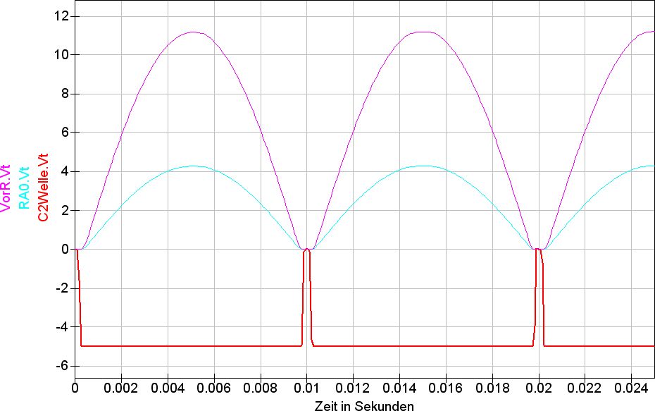

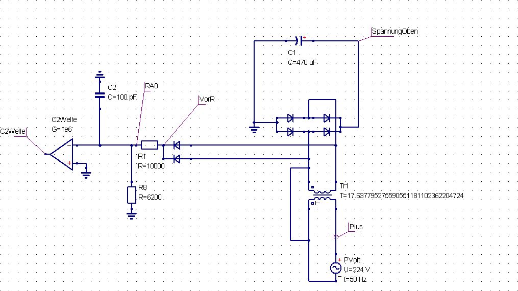

Habe angehängte Schaltung im Simulator und in echt aufgebaut. Leider ist in der Realität C2Welle immer -5 bzw. 0, der Zustand ändert sich nicht. Woran liegt es?
PS: -5 ist vom Wert her in Ordnung. Wichtig ist, daß sich der Zustand real nicht ändert.
Labornetzgerät 15V 1A schrieb: > Woran liegt es? Da der Komparator mit seinem + Eingang auf Masse liegt kann er nicht schalten. Dein Signal wird ueber 2 Dioden ja gleichgerichtet und kann folglich nur postiv sein. Das heist aber fuer den Komparator das sich das Potential an seinen Eingaenge immer nur in einer richtung bewegt. Leg mal den + Eingang auf ein positives Potential von ungefaehr die haelfte deines Signales.

Ich vergaß: Vorher habe ich R1 und R8 mit 150 Ohm bestückt. Dann hat es funktioniert(sonst wurde nichts geändert). Aber es sagte mir jemand, der Strom, der in den invertierenden Eingang fließt, sei zu hoch, außerdem wäre 1/2 U nicht 1/2 * 9V sondern 1/2 * 12,7V wegen U_Spitze = 1,4 * U_AC. Er schlug daher 10K und einen Kompensationswiderstand vor.

Helmut Lenzen schrieb: > Ich kuck mir nicht die Simulation an sondern nur die Schaltung. Und die > sagt mir das es so nicht funktionieren kann. Eine Simulation ist nicht > die Realitaet. Das ist mir zu einfach. Außerdem ist zu beachten, daß genau diese Schaltung mit 150 & 150 funktioniert hat. Und letztlich interessiert mich genau der Nulldurchgang, an den ich mich so gut es geht annähere.
Labornetzgerät 15V 1A schrieb: > Das ist mir zu einfach. Außerdem ist zu beachten, daß genau diese > Schaltung mit 150 & 150 funktioniert hat. Und letztlich interessiert > mich genau der Nulldurchgang, an den ich mich so gut es geht annähere. Du horchst da an der Grasnabe. Damit ein Komparator schalten kann benoetigt er eine Differenzspannung zwischen seinen beiden Eingaengen. Damit er High am Ausgang rausgibt benoetigt er am (+) Eingang eine positivere Spannung als am (-) Eingang. Soll er Low ausgeben muss die Spannung am (+) negativer als am (-) Eingang sein. In deiner Schaltung dagegen ist der (-) Eingang immer positiver oder 0 als der (+) Eingang. Allein die Offsetspannung in einem realen Komparator macht das da doch etwas zu sehen ist. Aendert sich diese durch Bauelemetestreuung oder Temperatur funktioniert es nicht mehr richtig. Du must den (+) Eingang etwas positiv gegen Masse machen damit der Komparator einen eindeutigen Triggerpunkt erhaelt. Probier es aus oder las es.

Labornetzgerät 15V 1A schrieb: > Ich habe nun einen 47k und 10 Ohm - Widerstand eingelötet. Gleiches > Ergebnis. Wo hast du den eingeloetet ? Wenn ich mal vermuten darf haengt der an 5V . Damit liegt dein + Eingang gerade mal 1 mV ueber Masse. Diese Spannung geht in der Offsetsoannung deines Kompartors unter. Sorg mal dafuer das der (+) Eingang mal so auf rund 50 .. 100mV zuliegen kommt.

Labornetzgerät 15V 1A schrieb: > Das sind aber Dinge, die auch vorher dagewesen wären, oder? Sicher waren die auch vorher da. Aber du hast da mehrere Probleme. 1. Deinen nicht definierten Schaltpunkt des Komparators (+ Eingang auf Masse) 2. Leckstroeme,Uebersprechen etc. 3. Das du da sehr nahe am Nullpunkt schalten willst (mV Bereich) 4. Offsetspannungen des Komparators 5. Mangels Oszilloskope siehst du nicht genau was dabei rauskommt. Und bitte fass den Punkt 5 jetzt nicht als boese Kritik auf.
Schalte mal an dem Punkt VorR ein Poti. Dioden weglassen. Das Poti versorgst du mit +5V und 0. Dann kannst du mal feststellen wo dein Komparator ueberhaupt schaltet. Also durch drehen am Poti ein Signal zu erzeugen das du mit deinem Multimeter noch mitbekommst.
