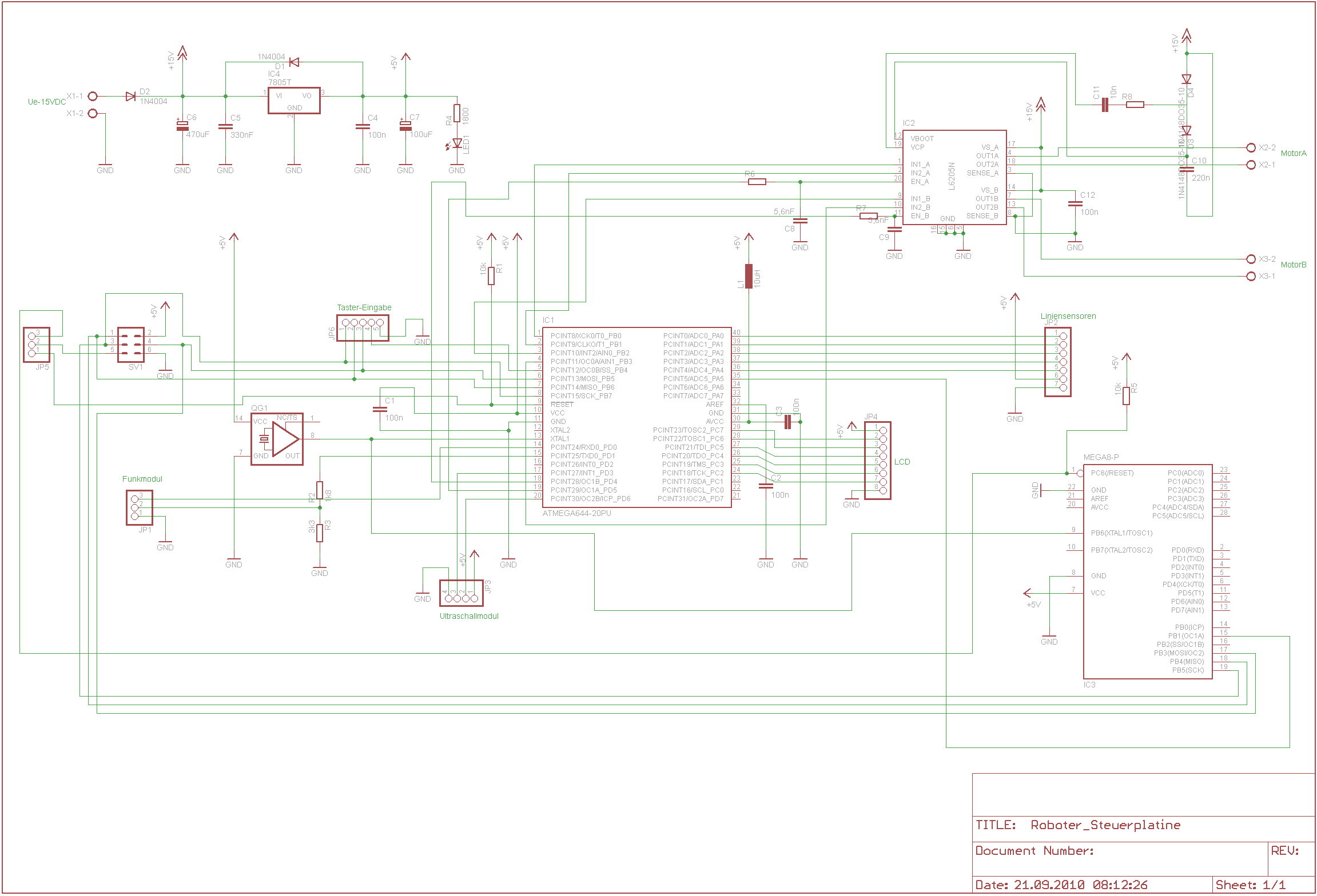

Ich habe jetzt meine Steuerplatine für den Roboter fertiggestellt,
Schaltplan gezeichnet und habe ihn hier reingestellt, damit ihr ihn
kontrolliert und mich eventuell auf Fehler in der Beschaltung hinweist.
Ich bin dankbar für jede Hilfe.
lg andy

von Floh (Gast)
Was macht der mega8, außer sich langweilen?
Der Tiefpass vor den Enable-Eingängen beim Motortreiber sieht komisch
aus.

von Samuel S. (andy11)
Da ich noch ein Spracherkennungsmodul (genau das VRbot) mit dem UART
ansteuern muss, bun ich mir noch nicht sicher wie die Kommunikation
aussehen soll. Die Wörter die erkannt werden schicke ich mit dem ADC
rein, somit wird die Auswertung mit dem 644 einfach, da er nur Abfragen
muss welchen Wert er hat. Jedoch weiß ich nicht welche Pins ich noch
später brauchen werde und habe diese Verbindungen ausgelassen.
> aus.
Ich habe es laut Datenblatt angeschlossen(siehe Bild)
Danke für die Tipps.
lg andy
von Floh (Gast)
Ok, passt, hab nicht ins Datenblatt geschaut, kam mir nur komisch vor
Noch was:
Du willst deine beiden uCs über einen ISP-Header proggen und schaltest
dafür den gewünschten Reset um?
Das funktioniert, falls deine uCs im Programm nie die SPI-Pins auf
Ausgang schalten.
In einer Appnote von Atmel wird das anders gelöst, da werden beide
resettet, aber nur der zu programmierende kriegt das Taktsignal (Sck).
> Ausgang schalten.
Ja werden sie sowieso nicht. Beim 644 benutze ich zwar die SPI Pins aber
nur als Taster Eingänge, und beim mega8 überhaupt nicht.
Ahh, dann könnte ich auch das Taktsignal jumpern, aber das hätte den
Nachteil, dass ich nach dem Programmieren alle drei verbinden muss.
Takt(uc1) an Takt(uC2) an Quarzoszillator.
lg andy
von Floh (Gast)
Nicht verwechseln:
SCK ungleich XTAL
SCK wird gemultiplext, XTAL bekommen einfach alle (dein Oszillator).
Floh schrieb:
> Nicht verwechseln:
> SCK ungleich XTAL
Ja ok, dann mach ich das auch so. Wenn das Atmel sagt dann wird das so
funktionieren.
Also SCK statt Reset.
