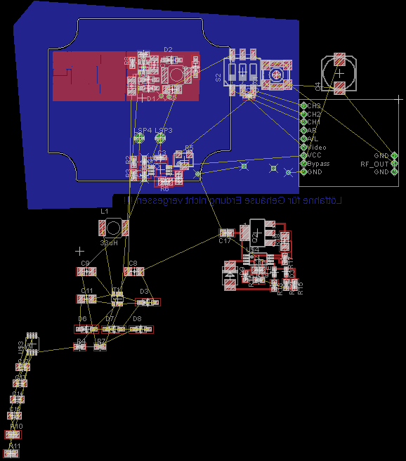

Hallo Ich habe eine Platinenumrandung (Dimension), die ich mit dxf2scr.exe aus einem DXF File (Gehäusezeichnung) generiert habe nach Eagle eingelesen. Leider ignoriert Ratsnest diese Umrandung. Kann jemand helfen ? Danke Torsten
Sieht aus als hättest du die Platinenmaße im flaschen Layer. Layer "Dimension" müsste der richtige sein.

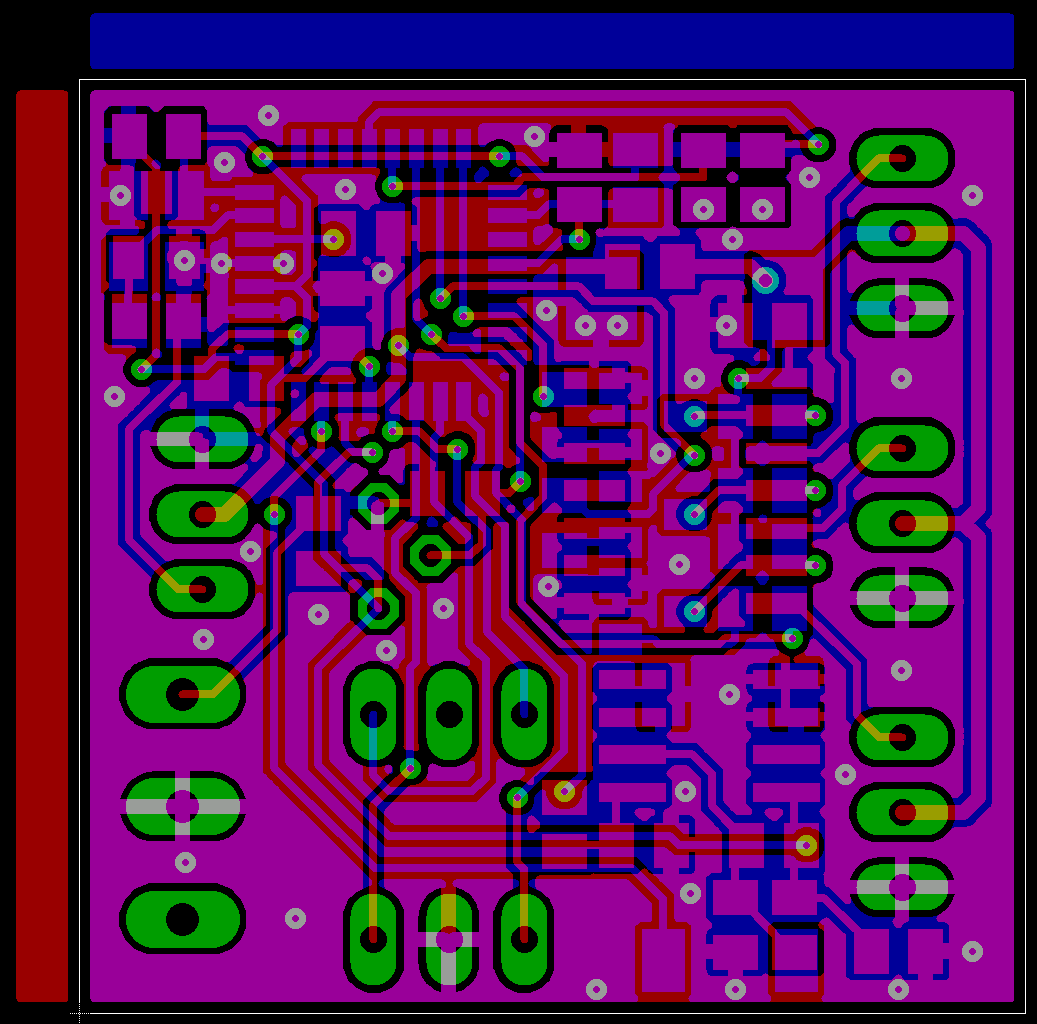

schau mal genau hin. zwischen dimension und der massefläche ist n abstand. den hast du nur im drc wiiinzigklein gestellt.
Ja ist alles im Dimension Layer. Hab jetzt auch schon versucht die Stoßstellen zwischen Bögen und Linien im feinsten Raster nachzurichten. Geht noch immer nicht. Michael H. schrieb: > schau mal genau hin. zwischen dimension und der massefläche ist n > abstand. > den hast du nur im drc wiiinzigklein gestellt. Wenn alles richtig wäre, würde außerhalb der Platine keine Masse mehr sein.
Torsten B. schrieb: > Wenn alles richtig wäre, würde außerhalb der Platine keine Masse mehr > sein. sagt wer?
@ Michael H. (michael_h45) >> Wenn alles richtig wäre, würde außerhalb der Platine keine Masse mehr >> sein. >sagt wer? Hehe, fiese Falle. Weil dort noch VIAs mit GND AUSSERHALB der Umrandung sind, bleibt die Massefläche aussen erhalten. @OP Schieb mal alle Teile IN deine Umrandung bzw. die GND VIAS von dem Polygon runter. MfG Falk P S EIN Thread reicht! http://www.mikrocontroller.net/topic/191610#new
Habs :-) Danke! Die VIAs waren es. Hatte nur einen zweiten Thread gestartet, da bei Platinen so wenig los war. ISt aber schon wieder gelöscht. Danke
Falk Brunner schrieb: > Hehe, fiese Falle. Weil dort noch VIAs mit GND AUSSERHALB der Umrandung > sind, bleibt die Massefläche aussen erhalten. Das ist bei eagle V4 so. Seit 5 wird das Polygon auch ohne Verbindung außerhalb der Dimension erzeugt. Warum auch immer.
@ Michael H. (michael_h45) >Das ist bei eagle V4 so. >Seit 5 wird das Polygon auch ohne Verbindung außerhalb der Dimension >erzeugt. Warum auch immer. It's not a bug, it's a feature! ;-) Oder hast du ORPHANTS ON? MfG Falk, seit 10 Jahren mit Eagle 4.x problemlos unterwegs.
Falk Brunner schrieb: > Oder hast du ORPHANTS ON? Erwischt! Dann wars wohl Einbildung. Grüße, Michael, nur umgestiegen, weil 5 seit XP flüssiger läuft und das Kontextmenü abschaltbar ist.
