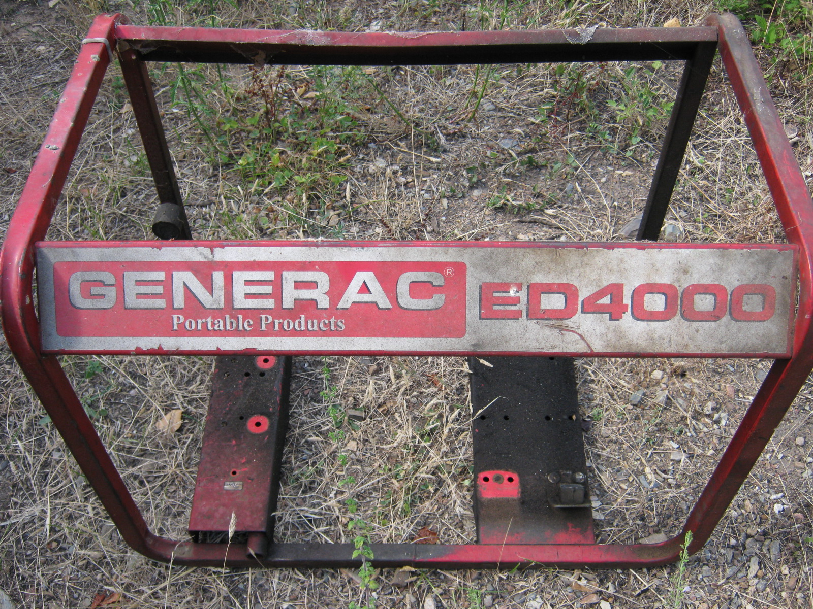

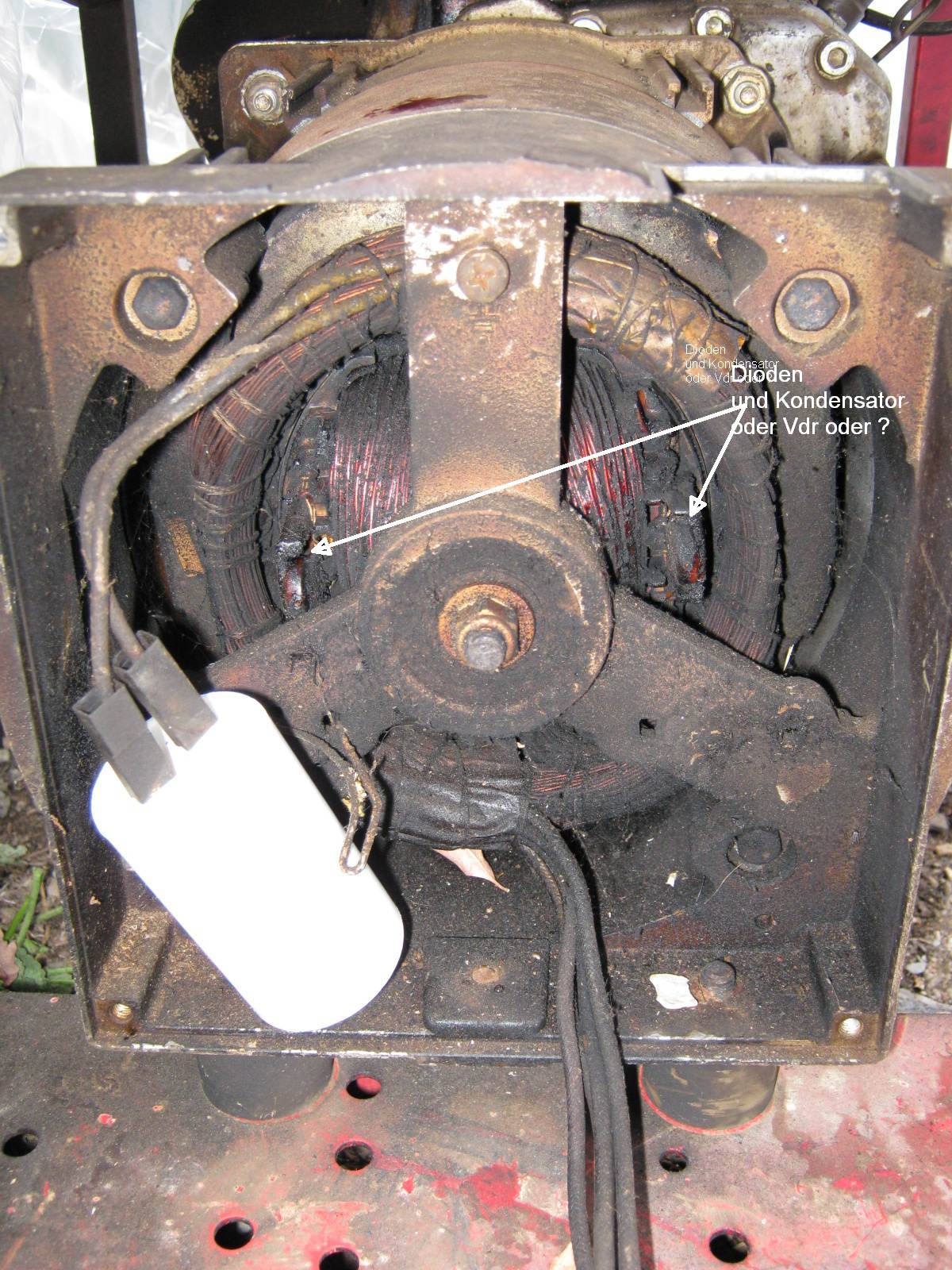

Ich habe einen Generac Stromerzeuger mit Dieselmotor.
In etwas soll das Ding so 3 oder 3,5 Kw haben.
Vor längerer Zeit ist die Ausgangsspannung im laufenden Betrieb bei
kleiner
Last (paar 100 watt) zusammengebrochen. (2VAC).

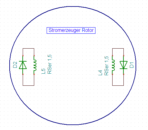

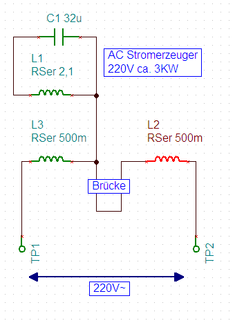

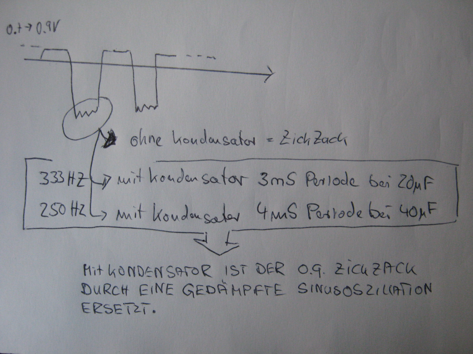

Anbei mal ein paar Fotos aus der realen Welt sowie die Skizzen
von den ohmisch ermittelten Zusammenhängen.
(Die in den Skizzen angegeben Werte für R-Ser sind die ohmschen
Widerstände der Wicklungen. gemessen mit Fluke 73..  die Messstrippen
habe ich rausgerechnet )
Die erste wichte Frage an euch ist mal, ob jemand aufgrund der Skizzen
sagen kann, um welche Art Generator es sich handeln kann. Ich finde in
Tante Kugel nix adequates, zumal ich keinerlei elektrische Verbindung
zwischen Rotor und Stator feststellen kann. Schleifringe oder Kohlen
konnte ich auch nicht finden.
evt. hat das Ding eine magnetische Kopplung.

Zusätzlich habe ich beim testen der Rotorwicklungen festgestellt,
dass der Rückinduktionsstoss je nach Polarität der eingespeisten DC
entweder erfolgt oder ausbleibt.
Daraus schliesse ich dann mal, dass die Dioden auch arbeiten.
Insofern scheint halt jedes für sich genommen intakt aber in der
Summer der Teile gibt es keinen Output.

In der Skizze "Stator" ist es ja auch eine Merkwürdigkeit dass L1 und C1
nur an einer seite elektrisch mit dem Rest verbunden ist.
Geht das da auch magnetisch ?
von Oliver H. (dobson)
Sieht nach einem normalen 3-phasigen Asynchron-Drehstrommotor in
Steinmetz-Schaltung aus.
Wenn dem so sein sollte, kannst du da übrigens auch ganz schnell einen
3-phasigen Generator draus machen.
Welche Wicklungswiderstände misst du, wenn du den Kondensator zu
Messzwecken abtrennst?
Klaus De lisson schrieb:
> während ich deinen Beitrag lese, fällt mir auf, dass ich nicht erwähnt
> hatte, dass es ein 1 Phasen Generator ist.
Sieht man am Schaltbild...
> mich irritiert jetzt, dass Du sagst, dass mein 1 Phasen -generator ein
> 3 Phasen generator sein könnte.
nehmen wir mal an, du nimmst den C komplett weg. Was haben wir dann?
(Siehe Anhang)
Dann haben wir unsere 3-phasige Asynchronmaschine in Sternschaltung.

Auf den ersten Blick würde ich sagen, dass der Generator nix anderes als
eine Drehstromasynchonmaschine in Steinmetzschaltung ist. Nur halt nicht
als Motor sondern als Generator verwendet.
Angaben aus Tabellenbuch (Europa-Verlag: [ISBN: 3808532173] aber nur auf
Grund des Schaltbildes, der Beschreibung und der Fotos vermutbar):
Größe: 100L
Leistung: 3kW bei Drehzahl: 2895 U/min oder 1415 U/min (je nach Anzahl
der Polpaare)
Ein Bild vom Typenschild des Elektrischen Teils der Maschine (sprich dem
E-Motor/Generator) wäre SEHR hilfreich.

von oszi40 (Gast)
> Das sollte doch schonmal gegen einen Windungsschluss sprechen
So vergammelt wie die Wicklung aussieht?
1.Das würde ich mir glatt im stromlosen Zustand mit Oszi und
Komponententester ansehen.
2.Notfalls Glimmlampe zum Vergleich der Abschaltspannungen
(Windungsschluss) ?
3:Durch mechanische Beanspruchung ist evtl. auch ein Draht ab ??
> Es sind die reinen Spulenwerte. ... und jede für sich.
Dann würde ich aufgrund deiner Messergebnisse auf einen Windungs- oder
auch anders genannt Wicklungsschluss zwischen L2 und L3 tippen,
vorausgesetzt du hast auch die Brücke entfernt...

von Klaus D. (kolisson)
@ Oliver Heinrichs
Das verstehe ich jetzt nicht.
Wenn die Brücke entfernt ist, gibt es messtechnisch doch keine
Verbindung zwischen L2 un d L3.
Und jede der gezeichneten Spulen (Rotor und Stator) besorgt mir einen
kleinen Stromstoss wenn ich diese mit einer externen DC penetriere.
Das spricht doch auch gegen einen Windungsschluss innerhalb der
einzelnen
Spulen .. oder ?

von Philipp (Gast)
Warscheinlich ist der rotor hinüber..
... also seine wicklungen. Die 2v kommen dann nurnoch durch das
rotorblechpaket zustande,das auch geringfügig als wicklung wirkt. messe
doch mal den rotor durch.

Deine Pfeile könnte auch auf eine Thermosicherung zeigen, was ich aber
nicht genau erkennen kann.
Nee , Sicherungen sind es nicht. Es sieht eher aus wie keramische
Scheibenkondensatoren oder ggf. VDR. Zudem befinden sich darunter die
Dioden.
Diese sind parallel zu den Scheiben.
So würde man keine Sicherungen einbauen.
>> Hast du  die magnetisierungsspannung auch mal in reihe zu kondensator
>> angelegt und dann den kondensator interwallmäßig kurzgeschlossen? könnte
>> helfen
In  Reihe zum Kondi noch nicht. .. aber parallel.
Den Rotor hatte ich doch durchgemessen  ... siehe mein anfänglicher
Beitrag:
>> So habe jede der in den Skizzen gezeigten Spulen auf diese Weise
>> einzeln getestet und stellte fest, dass ich bei allen Spulen
>> eine Rückinduktion fühlen kann.
>> Das sollte doch schonmal gegen einen Windungsschluss sprechen .. oder ?
@ Oliver Heinrichs
Ich hab mir im Wikipedia mal die Steinmetzsache angesehen.
Da sind ja einige Bildchen drin. Leider sieht da ja keine der
Schaltungen
wirklich so aus wie meine Zeichnung.
Irgendwie hängt doch L1 und C1 an einem Ende komplett in der Luft.
Darf das sein ?
Zudem frage ich mich immer noch, ob ich im inneren des Gens noch
nach Schleifringen suchen sollte, da ja der Rotor nirgenwo angeschlossen
erscheint.
gruss Klaus

Im Bild wicklungsblick.jpg gehen 3 dunkle Leitungen am unteren Bildrand
weg, was passiert denn mit denen?
Es wären doch nur 2 Leitungen an die Steckdose/den Verbraucher nötig.
hallo Flow,
es sin 4 Leitungen.
2 gehen an die Steckdose und die anderen beiden gehen zu der Brücke
lt. meiner Skizze
Gruss Klaus

Hast du denn überhaupt keine weiteren Angaben außer "Generac"? Ist da
kein Typenschild drauf?
Ansonsten frag doch mal hier nach:
http://www.generac.com/
Ja doch .. ich habe ein Typenschild.
Es ist ein Generac ED4000.
Das Problem ist aber, dass es mal so ein Zwischenprodukt war.
Generac selber weiss garnichts über dieses Modell ausser,
dass es in die Verantwortlichkeit von Briggs and Stratton
gehört.
Bei denen ist es aber auch relativ unbekanntm sodass es mit dem
service eher Mau aussieht.
gruss Klaus

von Frank X. (flt)
> @chris W
>>> Sicher das da keine Schleifringe o.ä. sind?
> Nein , da bin ich mir nicht sicher. Ich habe nur bisher keine sehen
> können.
> .. und dass die da rechts bei den Lüftungschlitzen sein könnten
> hatte zunächst einfach mal ausgeschlossen.
> Dann müsste ich ja den ganzen Gen vom Motor trennen.
> Oh je..  der rührt sich nämlich bisher kein Stück und sitzt fest.
> Da müsste ich dann nochmal ran.
> Gruss Klaus
Lass es lieber. Ich glaube nicht dass dort Schleifringe versteckt sind.
Grund: Die Läuferwicklung mit den Einweggleichrichtern.
Insgesamt halte ich das Teil für eine ziemlich kranke Konstruktion und
werde mal versuchen es zu erklären. Leider kann ich das nicht so
Ingenieursmässig rüberbringen, aber ich hoffe es ist verständlich.
Der Restmagnetismus des Läufers induziert einen Wechselstrom in der
Statorwicklung. Der Teil mit dem C bildet einen Resonanzkreis und sorgt
für einen Stromfluss in der Wicklung. Dadurch wird in der Läuferwicklung
eine Spannung induziert die gross genug ist um die Dioden
durchzuschalten.
Da es sich um eine Einwegschaltung handelt fliesst der Gleichstrom nur
in eine Richtung und unterstützt idealerweise den Restmagnetismus. Die
Sache schaukelt sich dann auf.
Die Varistoren sollen die Dioden vor zu hoher Spannung in Sperrichtung
schützen.
Aus meiner Praxis würde ich die Dioden/Varistor Kombination als Erstes
verdächtigen. Varistoren werden hochohmig und dann sind die Dioden
fällig.
Ich hoffe dass es einigermassen verständlich ist.
mfg

Das ist ohne nähere Angaben alles nur eine Vermutung von mir.
Wegen Technische Daten:
Man könnte von der Drahtstärke der Wicklung und einer angenommenen
Stromdichte im Bereich 2-4 A/mm² ausgehend den Strom berechnen.Die
Dioden sind ja heutzutage alle recht leistungsfähig bei relativ kleiner
Bauform.
Bei den Varistoren ist das mit Vermutungen schon schwieriger. Ist der
Nennwert zu niedrig wird der Varistor recht schnell verbraucht, ist er
zu hoch knallt die Diode oder es knallt in der Wicklung. Das wäre
natürlich der Super-GAU.
Übrigens sind die Varistoren die häufigste Fehlerursache in sog.
"bürstenlosen" Generatoren. Scheinbar lohnt sich der Einsatz einer
aktiven Begrenzerschaltung erst bei grösseren Einheiten.
mfg
von Harry G. (Gast)
Von der Sache her handelt es sich um einen schleifringlosen,
selbsterregten Synchrongenerator. Im Netz und auch in diversen Büchern
war genau diese Ausführung nicht zu finden aber Konstruktionen, die dem
sehr nahce kommen und mit Hilfe derer der prinzipielle Aufbau und
Wirkmechanismus etwas verständlicher wird. Außerdem war eine
Patentschrift zu finden in deren etwas wirrer Formulierung dieser
Generator erkennbar ist (85%).
http://www.wikipatents.com/DE-Patent-2258284/synchron-generator-mit-wechselstrominduktionswandler
Bei dem Generator aus dem Anhang ist der einzige, wesentliche
Unterscheid, daß dessen Erregerwicklung (3) mit der Arbeitswicklung
verbunden ist.
Abgesehen davon ist ganze Geschichte dreiphasig und hat eine
Compoundwicklung und eine Regeleinrichtung.
Vielleicht liegt in der fehlenden Verbindung von L1 zu TP1 oder TP2 der
Fehler,  was aber schwer feststellbar sein wird, da man den
Wicklungsaufbau ohne zerstörung schwer feststellen kann.Mit Verbindung
würde es dem Schaltbild aus dem Anhang am nächsten kommen.
Hinderlich bei der Fehlersuche in einem selbsterregten System ist, daß
sich alle Komponenten gegenseitig beeinflussen und wenn eine dagegen
arbeitet hinten nichts herauskommt.
Du kannst es natürlich auf einen Versuch ankommen lassen und die Seite
von L1, welche nur mit dem C verbunden ist, mit TP1 verbinden. Denn was
soll die einseitige Verbindung von L1 zur Hauptwicklung?
Harry

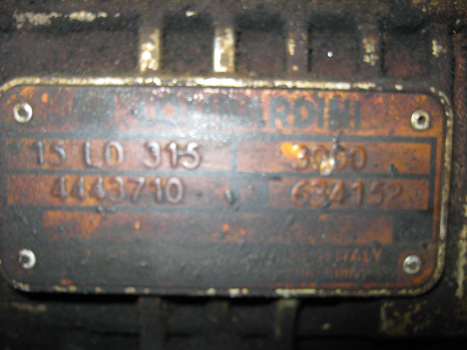

von testest (Gast)
Mach mal bitte ein Foto vom Typenschild (wurde schon von Oliver
nachgefragt) und auch vom Motor.
Das wäre das erste und wichtigste gewesen, was Du mitteilen hättest
müssen.
Gibt es eine Model Number  Model #?
Leuchte in die Schlitze und von dort auch noch ein Foto.
Vermutlich wird dort nur das Gebläse sitzen, evtl. aber auch Bürsten.
Hier gibt es eine Menge Manuals zum download, aber nichts so altes.

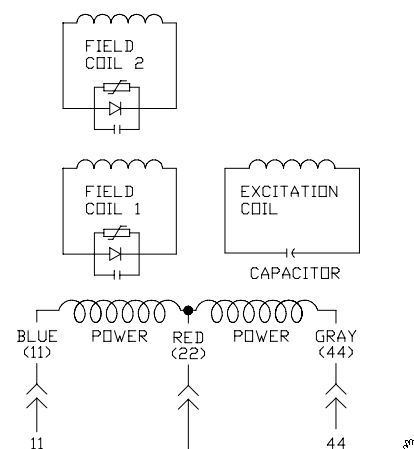

von Frank X. (flt)
Also der Link war hilfreich.
Folgendes habe ich auf der Seite gefunden:
http://www.generac-portables.com/service_support/previous_models/detail.cfm?id=Endeca.1955512320
Dort dann für dieses Modell unter "Manuals" suchen:
MODEL: 5000 Watt Generator (#01658)
Die #01658 ist die Nummer die zu dem Manual führt.
Es ist zwar ein anderer Generator, aber das Schaltbild ist wohl gleich
und stützt meine Erklärung zur Funktion des Gerätes.
Link zum Manual:
http://www.generac-portables.com/document/index.cfm?doc=84249_WD_S.pdf

Hier habe ich nun nochmal meine ausgemessenen Schaltpläne und
einen Auszug aus dem Manual nebeneinandergestellt.
Demnach wäre ja die Verbindung zwischen der Erregerwicklung
und der Ausgangswicklung (L1 - L3) unerwünscht.
Gruss Klaus
von Frank X. (flt)
> Gruss Klaus
Nicht unbedingt. Es könnte sein dass man die Resonanzwicklung damit auf
ein definiertes Potential legen wollte. Beide Wicklungen sind durch die
Nutisolation vom Blechpaket isoliert. Wenn man nun beide Wicklungen
einpolig verbindet braucht man keine Isolation zwischen beiden
Wicklungen zusätzlich einfügen. Andernfalls sind die
Potentialverhältnisse undefiniert.
mfg
Hallo Ihr lieben Mitgrübler!
Nun .. nachdem ich meine Faulheit bekämpft hatte und das Wetter
adequat war, habe ich den Regeltrenn und das Osci in den Vorgarten
geschleppt.
Ich habe dann verschiedene Messungen an dem generator durchgeführt.
Zunächst ohne den Kondensator:
ich habe mit dem Regeltrenntrafo nacheinander in jede der Wicklungen
eine etwa 50Hz Wechselspannung eingespeist. Die Spannung regelte ich
etwa so ein, dass ein Stromfluss  von etwa 0,5 bis 1A auftrat.
Dann habe ich jeweils an allen anderen Wicklungen (nacheinander) mit
dem Oscilloskop die Ausgangsreaktion ermittelt.
Die ersten Erkenntnisse waren, dass jede Wicklung auf jede andere
Wicklung
eine Spannung transformiert. Der Transformationsfaktor war in jedem
Falle
abhängig von der Rotostellung.
Bei jeder Einspeiserichtung konnte man im inneren des Generators
das magnetische 50Hz klappern hören.
Die Lautstärke war auch jeweils von der Rotorstellung abhängig.
Beim oscilloskopieren an den Rotorwicklungen (mit den Dioden)
ergab sich dann ein Bild wie in der Skizze.
Man erkennt da sehr schön die funktionierenden Dioden.
... und das auf beiden Rotorwicklungen.
mit kondensator:
Nachdem ich dann mal den Kondensator an die Resonanzwicklung
angeschlossen hatte, verschwand das ZICKZACK aus der unteren
Halbwelle und ersetzte sich durch eine verzerrungsfreie, gedämpfte
Sinusschwingung wie aus Thompsons Buch.
Eine Ausmessung der Periodendauer liess dann auch auf die
Freq.schliessen
-> siehe Skizze
Da, mir zumindest, ja nun bewiesen erscheint, dass es keinen
Windungsschluss gibt, fällt mir nur noch die merkwürde frequenz
der Sinusschwingung auf.
-- 20uF = ca. 330Hz
-- 40uF = ca. 250Hz
der Originalkondensator war 36uF
Beides hat ja nicht viel mit der Zielfrequent von 50Hz zu tun.
Theory: Errregerwicklung hat Henry verloren.
Nun wäre es vielleicht eine Erklärung, dass die Verbindung von L1 zur
Erregerwicklung doch eher unerwünscht wäre.
Leider habe nicht so viele derartige Kondensatoren hier,
um in Richtung Resonanz spielen zu können.
Was mein Ihr denn nun dazu ?
Gruss Klaus
von Flip B. (frickelfreak)
Ändert sich denn am Verhalten etwas, wenn die Brücke zu l1 entfernt
wird?
von ingo (Gast)
Meiner Meinung ist es nicht erstrebenswert, den Belastungskreis in
Resonanz zu bringen. Wenn ich den WikiArtikel
http://de.wikipedia.org/wiki/Asynchrongenerator#Kondensatorerregter_Asynchrongenerator
richtig interpretiere, soll der Kondensator nur dafür sorgen, das der
Blindanteil immer kapazitiv bleibt.
Die Oberwellen in einer Halbwelle kommen meiner Meinung nach von dem
(beabsichtigtem) Gleichstrom in der (normalerweise) rotierenden
Erregerwicklung. Ich habe eine kleine Hoffnung, das durch diese Tests
der Rotor wieder so viel Remanenz angenommen hat, das der Generator
vielleicht jetzt wieder Spannung abgeben könnte. Ansonnsten kommt mir
das von Klaus beschriebene Verhalten eigentlich plausibel vor...
Daumendrückende Grüße von ingo
Hallo nochmal,
jetzt habe ich endlich den Originalschaltplan von Briggs und Stratton
bekommen. Siehe Anhang
Hier ist dann klar zu erkennen, dass die Erregerwicklung  mit ihrem
Kondensator nur magnetisch gekoppelt sein sollte.
Meine ursprünglichen ohmschen Messungen hatte ja ergeben, dass ich eine
niederohmige Verbindung zwischen Erreger- und Ausgangswicklung habe.
Nun weiss ich also, dass ich zwar keinen Windungs- aber jedoch einen
Wicklungsschluss habe.
Nun werde ich mir was einfallen lassen, was ich mit dem wunderbaren
Lombardini Diesel und dem metallgestell bauen kann.
.. vielleicht nen Vibrator für Elefanten.
Thema ist also erledigt.
Vielen Dank für das Mitdenken.
Gruss klaus

von Frank X. (flt)
Flow schrieb:
> Klaus,
> was hat es denn mit der Wicklung und dem
> Brückengleichrichter/12Vdc/Bimetall auf sich?
> Davon war noch nirgends die Rede.
Von der Einbaurichtung des Gleichrichters könnte es ein Anschluss zur
Batterieladung sein.
mfg
Wasdenn jetzt für ein Gleichrichter und Bimetall ??
Mir fliegt das Blech weg !!!
.. aber ich glaube Ihr bezieht euch auf den zuletzt von mir geposteten
Schaltplan.  ..  und das beruhigt mich.
In meinem Generator ist dieser Firlefanz nicht drin.
(sonst hätte ich es erwähnt)
.. aber ich gebe zu, dass es Verwirrung stiften konnte und ich habe
es einfach ausgeblendet (in meiner Wahrnehmung).
Das Photo, welches ich postete beruht auf dem PDF im Anhang.
Ich habe natürlich sofort erkannt, dass ich diesen Voltmeter (oder was
auch immer) nicht habe .

Auf keinen Fall Wasser in die Wicklungen (außer Du kannst
Vakuumtrocknen).
Eher noch Spiritus, der verdunstet besser. Vor Inbetriebnahme völlig
trocknen lassen, sonst Explosionsgefahr.
Du wirst um ein Zerlegen des Generators nicht herum kommen.
Wenn Du Glück hast, siehst Du den Schaden und kannst ihn mit Lack oder
Klebstoff isolieren.
Wenn nicht --> neu wickeln (lassen).
Ich vermute, durch die starken Vibrationen des Motors hat sich die
Lackisolierung an einer Stelle durchgescheuert --> Windungsschluß  -->
evtl. sind weitere Windungen zusammengebacken.
> aber jedoch einen Wicklungsschluss habe.
Oder beides.
Viel Erfolg!

@eProfi (Gast)
das denke ich auch. zusammengebacken ist widerum nichts.
NUN, wo ich weiss, dass es alles nicht ein Missverständniss meinerseits
ist, denke ich tahtsächlich darüber nach, die Erregerwicklung langsam
aus dem Gehäuse heruszuziehen.
Wenn der Schluss irgenwo aussen ist, hab ich immer noch ne gute Chance.
Schlimmstenfalls muss ein bis 3 uF drauflegen und alles wird gut.

....die Lombardini haben sehr wohl eine drehzahlregelung! Die ist
intern, und kann von extern
Justiert werden!
Nach dem warmlaufen wird vollgas gegeben, dann regelt der Motor schön
von allein!
Man hätte mal die Drehzahl messen können....alle anderen Werte sind
sonst nicht aussagekräftig!

Eine Drehzahlregelung hat jeder Dieselmotor. Die ist nötig um einen
stabilen Leerlauf zu ermöglichen. Der Trick bei Generatoren ist jetzt
brettharte Regler- federn zu benutzen um das Leerlaufverhalten bei
3000U/min hinzubekommen. Bei Lasteinschaltung wird schlagartig die
Dieselmenge erhöht und der Motor fängt hörbar zu knurren an.
mfg
