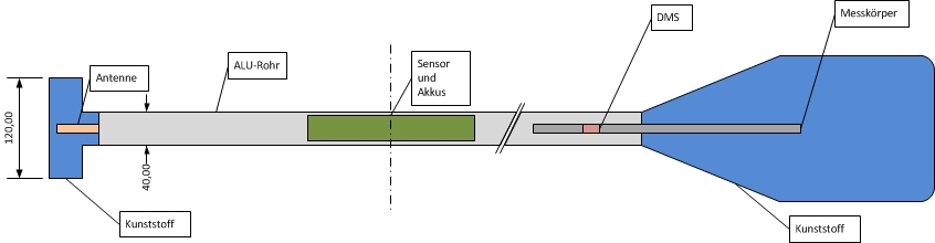

So, jetzt muß ich auch mal "Dampf ablassen"! Der Thread nennt sich "Helical Antenne", das Wort gibt es so schon nicht, auf Deutsch wäre es eine Helixantenne! Es haben mehrere Poster gute Quellen genannt, und den Rothammel gibt es in etwa 12 Auflagen seit 40 Jahren - gebraucht bei Amazone oder der Bucht wohl für unter fünf Euronen. Mein eigenes Buch zum Thema Spektrumanalyse hatte ich nicht mal erwähnt - auch wenn die Themen für so eine Messung sehr hilfreich wären. Nunmehr stellt sich heraus, daß gar keine Helixantenne, sondern etwas recht spezielles für einen besonderen Anwendungsfall gesucht wird - man erwartet die fertige Komplettlösung auf einem Tablett, selber einarbeiten wird abgelehnt. Es gibt auch andere kostenlose Bücher über Antennen im Netz, das Antennenbuch von K1GHZ oder Modern Antanna Design (second Edition), die habe ich auf der Platte, und damit ist sicher noch nicht Schluß. Auch Ralf Berres wollte helfen, da bin ich ganz sicher! Wenn ich die Anwendung, die hier vorliegt, richtig verstanden habe, ist die Sache wirklich recht kompliziert - UHF-Antennen und Wasser, das ist schon eine eigene Welt. Also viel Spaß bei Trial and Error (so heißt das richtig....).
Da endlich eine Skizze vorliegt, ist es möglich, eine sinnvolle Antwort zu geben. Praktikabel wäre es, im Rohr des Paddels eine Koax-Leitung bis in das Kunststoff-Teil hineinzuführen. Der Mantel der Koaxleitung endet also am Rande des Rohres, der Innenleiter reicht in den Kunststoff hinein. Das aus dem Koax in den Kunststoff hineinragende Teil sollte möglichst lambda viertel haben, das geht aber nicht. Abhilfen: die verkürzte Länge in Form einer Wendel "lang schummeln". Also einen lambdaviertel- Draht als Wendel zusammen biegen, sodass der in diese Länge passt. anders ginge es auch: Eine runde Scheibe ans Ende des kurzen Stabes, die wirkt als "Dachkapazität" und gleicht die fehlende Länge aus. in beiden Fällen muss Resonanz der Antenne erzielt werden, was mit einfachen Messmitteln schlecht zu prüfen ist. Probieren kann vielleicht die Lösung bringen: welche Scheibengröße oder welcher zur Wendel gebogene Draht bringt größte Reichweite? Damit bringt man die Antenne in Resonanz, sodass der Sender keine Blindleistung bringen muss, natürlich ist die Abstrahlung trotzdem um so schlechter je krasser die Stablänge von lambdaviertel abweicht. Bei der Wahl des Kunststoffs gibt es ein zusätzliches Problem: Viele Kunststoffe sind gute Absorber bei 433MHz, Wenn man Pech hat, gibts keine Abstrahlung.
Antwort: Nimm ein Draht 0.5mm Stärke. Wickel 16 Windungen auf einen 6mm Dorn, so dass die Länge 30mm beträgt.

Ja - weiss auch nicht genau, was ich denken soll. Er sucht ne Helical Whip , frägt aber nach ner Helical (extra keine Whip), die ca. 20mal so groß ist. Postet dann noch nen Link zur großen Helical. Hat keine Möglichkeit, den Empfang oder die Antenne zu vermessen, sondern will wissen, wie man die Dimensionen ausrechnet. Dann schickt mal ihm nen Link zu nem Tool das das alles berechnet incl. Formel. Hab sogar das Ergebnis mal gepostet. Und dann meckert er auch überall noch rum, auch wenn die Antworten, wie der Verweis auf den Rothammel ja inhaltlich wirklich gut sind. weiss auch nicht ...
Bei der Wendelantenne gibt es zwei Formen der Abstrahlung, radial und axial. Die klassische Form strahlt in Richtung der Wendel. Was du suchst ist wohl eher die seitlich abstrahlende Variante. Damit fallen die meisten Papers zu dem Thema in die Rundablage! Ich bin schon über diverse Abhandlunge gestolpert. Meist bleibt schon als erstes erkennbar, die Frage des Modus der Abstrahlung offen. Viel verwirrtes eben. Letztendlich brauchst du professionelle Meßtechnik oder spielst tagelang rum. Solch eine Antenne wird erst berechnend dimensioniert und dann abgeglichen am lebenden Objekt. Die Antenne wird kleiner, hat weniger Gewinn, ist wesentlich annäherungssensitiver als ein schnödes Stück Draht. Der richtige Weg für dich wäre ein Modul auf höherer Frequenz! Peter R.: > Damit bringt man die Antenne in Resonanz, sodass der Sender keine > Blindleistung bringen muss, natürlich ist die Abstrahlung trotzdem um so > schlechter je krasser die Stablänge von lambdaviertel abweicht. Stimmt nur unter der Annahme, es wäre eine 50 Ohm Sache. Der Wirkungsgrad der verkürzten Antenne ändert sich nicht wesentlich, wenn man AUCH die Anpassung an den Transceiver entsprechend ändern kann. Es gibt nur eine reale Untergrenze für die auftretenden Kupferverluste. Die werden einfach irgendwann übermächtig. Aber den Humbug habe ich schon extrem oft gehört. Was aber bei Verkürzung sich drastisch ändert, ist: - Bandbreite der Antenne (was auch ein Vorteil sein kann!) - Sensibilität gegenüber nahen Objekten Verkürzte Antennen kann man sinnvoll so zwischen 1/10 bis 1/100 der Wellenlänge betreiben.

Und nochwas: Da Du die Antenne unter dem Handgriff montierst, kannst Du das: --------- Nimm ein Draht 0.5mm Stärke. Wickel 16 Windungen auf einen 6mm Dorn, so dass die Länge 30mm beträgt. --------- ruhig beachten. Such mal das Internet nach den Problemen im iPhone 4 durch und Du weisst, was ich damit meine: Eine Antenne - auch noch eine suboptimale - und eine Hand drueber..... schlimmer geht es nicht! Ich hatte Dir doch eine Schlitzantenne im Paddelkoerper vorgeschlagen. Aber auch die wird dummerweise im "Rothammel" beschrieben..... Gruss Michael

> ich habe keine Möglichkeit mein Aufbau zu kontrollieren, sprich ob der Empfang nun besser oder schlechter ist. < Dann nimm am besten was Fertiges: http://de.farnell.com/yageo-phycomp/can4311129200431k/antenne-12-0-x-4-0-433mhz/dp/1282674 Wie man das auf die GND-Fläche der Platine vom Funkmodul montieren muß ist im Datenblatt beschrieben. HTH
Karsten Sosna schrieb: > Wie ich schon mitgeteilt habe brauche ich eine Antenne für 433MHz-Band. > Diese sollte aber nicht sehr groß sein(ich habe keinen Platz für einen > ca. 17cm "Stengel"(Whip => Stabantenne). Nun, du meinst, für dich würden hier alle die Physik neu erfinden wollen? Wenn du klein bauen willst, dann solltest du keine Frequenz wählen, deren Wellenlänge 70 cm beträgt, denn Antennengrößen skalieren nun einmal mit der Wellenlänge. Mit einem Funkmodul auf 2,4 GHz wärst du vermutlich sehr viel besser bedient gewesen. Alles, was man unter (ungefähr) λ/4 aufbaut, wird zwangsläufig keine optimale Ausnutzung der HF-Energie bieten, egal ob du nun die Verkürzung durch eine Spule oder einen Kondensator erreichst. Da du außerdem selbst dich weder mit Antennentechnik befassen möchtest noch selbige vermessen kannst, wäre es wohl das beste, du würdest was fertiges kaufen. Guck doch mal, ob du sogenannte "Chipantennen" auch noch für 433 MHz bekommen kannst (auch "Keramikantennen" genannt). Für 868 MHz gibt es sie auf jeden Fall. Sind auch verkürzte Antennen, also nix Gewinn oder so, du musst dich für deine vorgegebenen Verhältnisse wohl mit -5 dBi oder schlechter zufrieden geben. [Edit: siehe die im Beitrag vor meinem genannten Antennen.] Die bereits genannte Schlitzantenne wäre da in der Tat besser, da sie in der Dimension groß genug wird, allerdings musst du die 1.) am Ende auf jeden Fall auch mal vermessen können, und 2.) fürchte ich, dass die dafür notwendige mechanische Bearbeitung des Paddels wohl bei deinen Auftraggebern nicht auf Gegenliebe stoßen wird.
> Nun, du meinst, für dich würden hier alle die Physik neu erfinden > wollen? Hallo Jörg, das meine ich sicherlich nicht. > Wenn du klein bauen willst, dann solltest du keine Frequenz wählen, > deren Wellenlänge 70 cm beträgt, denn Antennengrößen skalieren nun > einmal mit der Wellenlänge. Mit einem Funkmodul auf 2,4 GHz wärst > du vermutlich sehr viel besser bedient gewesen. Hier liegt wohl eher das Problem in der Nutzung de Frequenz, gleiches gilt auch für 868Mhz, hier kann ich auch nicht einfach dabei gehen ein DutyCyle annehmen, der weit über den Grenzen liegt. > Alles, was man unter (ungefähr) λ/4 aufbaut, wird zwangsläufig keine > optimale Ausnutzung der HF-Energie bieten, egal ob du nun die > Verkürzung durch eine Spule oder einen Kondensator erreichst. Es geht doch lediglich um eine relative kleine Entfernung, wenn ich hier etwas leses das Leute mindest 150m erreicht haben und ich eigentlich nicht mehr als 10m brauche(25m würden mir besser passen, das hat aber auch Gründe, siehe unten). > Da du außerdem selbst dich weder mit Antennentechnik befassen möchtest > noch selbige vermessen kannst, wäre es wohl das beste, du würdest was > fertiges kaufen. Guck doch mal, ob du sogenannte "Chipantennen" auch > noch für 433 MHz bekommen kannst (auch "Keramikantennen" genannt). Ja, ich hatte schon einen Link bekommen. Mal schauen wie ich damit klarkommen könnte. Das mit dem nicht befassen, ist so nicht ganz richtig. Wenn ich das nicht machen würde ich hätte einfach mir alte Antenne aus einem Mittelwellenempfänger geschnappt und mal probiert. Da ich aber weiß, das Antenne auf die Frequenz abgestimmt sein sollten... > Für 868 MHz gibt es sie auf jeden Fall. Sind auch verkürzte Antennen, > also nix Gewinn oder so, du musst dich für deine vorgegebenen > Verhältnisse wohl mit -5 dBi oder schlechter zufrieden geben. Siehe oben, vielleicht es ja doch noch mit dem Verlust. > > [Edit: siehe die im Beitrag vor meinem genannten Antennen.] > Die bereits genannte Schlitzantenne wäre da in der Tat besser, da sie > in der Dimension groß genug wird, allerdings musst du die 1.) am Ende > auf jeden Fall auch mal vermessen können, und 2.) fürchte ich, dass > die dafür notwendige mechanische Bearbeitung des Paddels wohl bei > deinen Auftraggebern nicht auf Gegenliebe stoßen wird. Und hier scheint Euer Problem zu liegen. Der Auftraggeber bin ich selber. Ich hatte geschrieben das ich ein Projekt umsetzen will! Ich habe nicht geschrieben für wenn. Alles was ich anfange sind Projekte, ob das der Ausbau meines Pavillion oder das neu gedachte Gewächshaus ist, alles sind Projekte. Und genauso ist es mit den Paddels, die sind für mich und werden von mir auch gebaut. Hierzu gehört das Gießen der Blätter und Griffe, so wie die Elektronik(Nein! RFM-Module baue ich nicht selber). Ich stelle aber auch die Kriterien auf die etwas erfüllen muss. Beim Paddel ist es so, das niemand mitbekommen soll, das in dem Ding eine Elektronik steckt, die Leistungsdaten aufnimmmt. Es muss also so normal aussehen wie möglich. Wenn ich jetzt aus dem "Stiel" eine Schlitzantenne mache "fällt das gaaaar nicht auf", genauso als wenn ich außen erst mal einen ca. 17cm langen Draht anbringe. Und letzendlich darf es nicht sein, das jemand mitbekommt, das ich die Daten auslese(deswegen besser 25m. Wenn wir Anlegen kann es passieren, das die Paddels weiter als 10m weg sind, ich Daten aber trotzdem im Main-Modul sichern will/ muss). Es hat also alles einen Grund, warum ich etwas so machen möchte. Bitte bedenkt, das ist für Juks und Tollerei und soll nie kommerziell eingesetzt werden, deswegen sollten die Kosten auch so weit wie möglich gering gehalten werden. -- Gruß Karsten
Karsten Sosna schrieb: >> Nun, du meinst, für dich würden hier alle die Physik neu erfinden >> wollen? > das meine ich sicherlich nicht. Das erschien einem aber beim Lesen zuweilen so. [2,4 GHz] > Hier liegt wohl eher das Problem in der Nutzung de Frequenz, > gleiches gilt auch für 868Mhz, hier kann ich auch nicht einfach > dabei gehen ein DutyCyle annehmen, der weit über den Grenzen liegt. 868 MHz: ja, da gibt's eine duty-cycle-Limitierung, damit auch "jeder mal dran kommt". 2,4 GHz ist genauso ein ISM-Band wie 433,92 MHz, da gibt's sowas nicht, und du hast vergleichsweise viel Platz. Es gibt die WLAN-Verseuchung dafür, aber auf 433 MHz gibt's stattdessen Funkamateure, die mit maximal 750 W (HF, nicht EIRP oder sowas) senden dürfen. :) [Chipantenne] > Siehe oben, vielleicht es ja doch noch mit dem Verlust. Ja, davon könnte man bei diesen Entfernungen ausgehen. > Und hier scheint Euer Problem zu liegen. Der Auftraggeber bin ich > selber. Das war mir beim Lesen so nicht klar geworden. > Wenn ich jetzt aus dem "Stiel" eine > Schlitzantenne mache "fällt das gaaaar nicht auf", genauso als wenn ich > außen erst mal einen ca. 17cm langen Draht anbringe. Naja, unter den Umständen könnte die Schlitzantenne ja wirklich machbar sein. Die hat halt nur den Nachteil, dass du dafür am Ende wohl einiges an Zeit investieren musst, weil die Unsicherheit der Parameter der verwendeten Materialien (vor allem in der Dielektrizitätskonstante) so groß ist, dass da jeglicher Versuch der Berechnung wohl nur eine grobe Schätzung wird. Versuch's einfach mal mit der Chipantenne.
