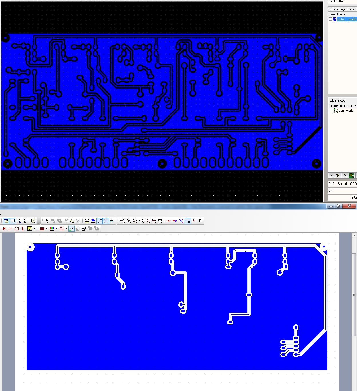

Hallöle, ich versuche jetzt schon seit ein paar Tagen ein board Design aus dem Altium Designer in eine HPGL Datei umzuwandeln. Die Konvertierung gestaltet sich aber mehr als schwierig. Ich möchte die Altium .brd Datei praktisch umwandeln in eine *.plt Datei, die mit Win PC NC gefräst werden kann. Ich habe es bereits mit dem Millin Script versucht und mit diversen Konvertierungen über Gerber, usw. Jedoch bisher ohne richtigen Erfolg. Ich wollte daher fragen, ob ihr eventuell ein Script oder eine andere Lösungsmöglichkeit dafür kennt. Danke schon im vorraus

Folgender ablauf: Altiumdesigner -> Export Gerber RS274-X RS274-X Import -> Gerberview -> Export HPGL Das Problem ist, dass der Altiumdesigner nur einen Teil der Leiterbahnen im Bottomlayer exportiert. Selber kann er das Bottomlayer richtig anzeigen. Andere Programme aber wie gesagt nur ein paar Leiterbahnen. Ziemlich dubios das ganze?! Hab das ganze mal im Anhang dargestellt

angulardisplace schrieb: > Das Problem ist, dass der Altiumdesigner nur einen Teil der Leiterbahnen > im Bottomlayer exportiert. Selber kann er das Bottomlayer richtig wohl n schlechten crack erwischt... was andres kanns bei dem verhalten wohl kaum sein...
Was sollen teilweises Fehlen von Leiterbahnen bei gescriptetem Exportieren mit nem Crack zu tun haben?
