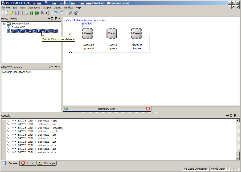

Hallo Allerseits; Ich verwende ein Spartan 6 FPGA, das über ein SPI Flash booten soll. Wenn ich das ganz normale bit zum programmieren verwende funktioniert das auch. Das Problem ist, dass in den FPGA ein MicroBlaze Prozessor ist, dessenn Code aus dem BlockRam (2*64kByte) laufen soll. Mit den Programm data2mem bzw. programm FPGA in SDK kann ich ein bit File erzeugen in den das vhdl bit file und Software elf File kombiniert sind. Das lässt sich auch mit Impact auf das FPGA programmieren. Das Problem ist wenn ich aus den bit file ein mcs file mache um das SPI-FLASH zu programmieren bekomme ich die Fehlermeldung: "PROGRAM FAILED: '1': Configuration data download to FPGA was not successful. DONE did not go high, please check your configuration setup and mode settings. INFO:iMPACT - '1': Flash was not programmed successfully. PROGRESS_END - End Operation." Und nach dem Power Up booted das FPGA nicht, weiß jemand Rat? Vielen Dank Matthias

Ok. Nur nochmal zum Verständnis: ohne Microblazecode (Code per xmd o.ä. nachladen) FPGA direkt : geht PROM -> FPGA : geht mit Microblazecode FPGA direkt : geht PROM -> FPGA : geht nicht Habe ich das so richtig verstanden? Falls ja, wäre das sehr eigenartig. (Oder Du erzeugst das mcs aus dem falschen bitfile.) Duke
> ohne Microblazecode (Code per xmd o.ä. nachladen) > FPGA direkt : geht > PROM -> FPGA : geht > > mit Microblazecode > FPGA direkt : geht > PROM -> FPGA : geht nicht > > Habe ich das so richtig verstanden? Ja das hast du richtig verstanden, das bit file, das ich verwende um das mcs file zu erzeugen ist das gleiche, wie das ich verwende um das FPGA via IMPACT direkt zu laden. Irgendetwas übersehe ich, weiß aber nicht was. Danke Matthias

Hallo; Die Lösung des Problems war / ist, dass das Programm data2mem einen Fehler beim Erzeugen des Files für ein 4-Fach SPI Flash macht, (siehe auch Xilinx Answer Base AR#37626) Sobald das Flash auf single Lane eingestellt ist funktioniert es. Danke euch allen Matthias
