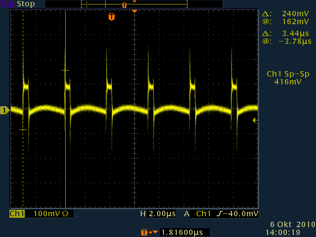

Nun habe ich an der Ausgangsspannung einen deutlichen 300kHz Ripple (ca.
300mV). Am Ausgang habe ich noch einen 330uF geschaltet... testweise.
Die Ripplefrequenz entspricht genau der Schaltfrequenz.

von A. R. (redegle)
Sehr hilfreich währe eine Aufnahme des Oszilloskops, damit wir
abschätzen können, um welche Art Störung es sich handelt.
Der beste Kondensator hilft nichts, wenn die Induktivität der Zuleitung
größer ist, als die Induktivität des Kondensators.

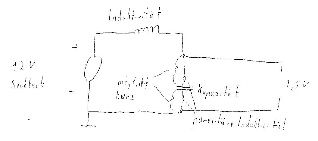

Wenn ich mir das Oszibild so anschaue sieht das (Rechteck) nach einem
induktiven Spannungsteiler aus.
Die ganz kurzen hohen Spannungsspitzen sind in der parasitären kapazität
deiner Spule begründet.

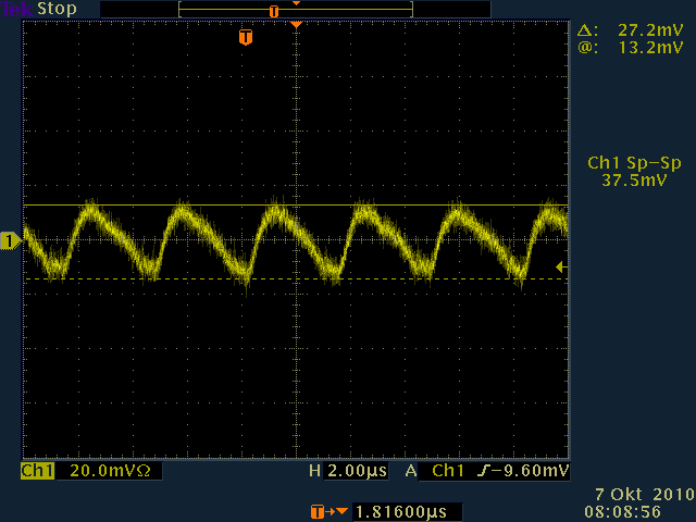

Ich habe mal ein Bild mit Last und ein Bild mit zusätzlichem 100nF C
angehängt... beides bringt keine Verbesserung.
Die passive Messleitung zeigt ein ähnliches Ergebnis, ich bleibe also
bei der aktiven.
Ich werde den Ausgangs-C jetzt mal gegen einen keramischen tauschen, der
einen sehr niedrigen ESR hat... vielleicht liegt es ja daran.
Vielen Dank :)

von Andi (loopy83)
Leider auch keine Veränderung :(
Ich habe jetzt nochmal zwei 10uF keramisch und einen 330uF Tantal
hergenommen... gleiches Bild, nur das die positiven Spitzen etwas
kleiner geworden sind. Die nagativen hingegen sind geblieben.

@ Andreas B.
Merke gerade das wir Namensfetter sind.
Habe gerade ein Bild hochgeladen. Ich hoffe es hilft weiter.
Die parasitäre Induktivität des Kondensators bzw. von den Leitungen
bildet einen induktiven Spannungsteiler mit deiner Spule. Hierdurch
entsteht dieser Spannungssprung. Also ein Teil der Rechteckspannung am
Eingang erscheint am Ausgang.

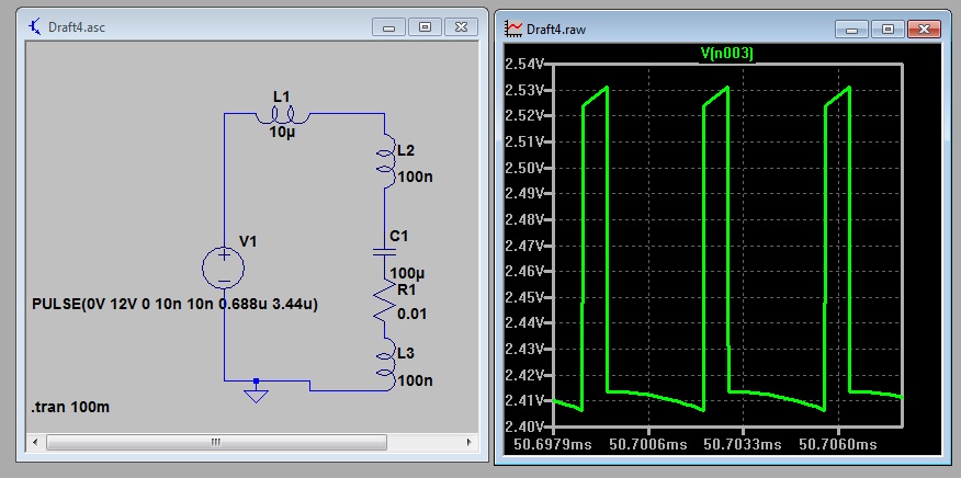

von Michael K. (michael007)
@A.R. hast natürlich Recht... Hatte den Verlauf gar net genauer
betrachtet...
Hier auch nochmal ne Simulation... Muss also von den Induktivitäten
kommen...

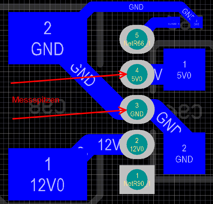

von Andi (loopy83)
ich habe mal das "Layout" angehängt.
Zu sehen der Bottom-Layer. Das Modul wird von oben durchkontaktiert. Zu
sehen ist also die Beschaltung unter der Platine auf der Rückseite.
Kürzere Wege kann man einfach nicht verwirklichen.
5V0 ist mein Ausgang und genau dort messe ich auch, ebenfalls in
unmittelbarer Nähe zum Kondensator.
Ich wüßte jetzt also nicht, wo diese störenden Induktivitäten herkommen
sollten, wenn nicht im Kondensator. Aber da ich schon mehrere
ausprobiert habe, sowohl Tantal, als auch keramisch und sich nichts
entscheidendes geändert hat... tja... sehr komisch.

von A. R. (redegle)
Habe gerade gelesen, dass der Schaltregler 10A kann.
Wenn die Spule für 10A Dauerstrom ausgelegt ist und das bei der
Baugröße, dann wird die Induktivität der Spule sehr klein sein. Das
erklärt auch dein Problem.
Wenn die Spule 50µH hat, dann müsste deine parasitäre Kapazität 420nH
haben.
Also um den Faktor 120 kleiner. Nämlich 12V/0,1V.
Mit messe direkt am Kondensator meinte ich auch DIREKT.
Du könntest mal testweise einen SMD Kondensator 100nF X7R direkt an die
Beine des "ICs" löten, wo du auch die Spannung abnimmst.
Oder mit den Messspitzen DIREKT an die Anschlüsse des Kondensators
gehen.
Du könntest auch mal testweise eine Spule in der Größenordnung von 500µH
in Reihe zu der Spule löten.

> Planes unter dem Reglermodul.
> Vielen Dank für die viele Mühe und Geduld :)
wie weit hast du denn das mobul "raushängen"?
ich würde es mal direkt bis zum anschlag reinstecken und dann anlöten.
Grüße,

eProfi schrieb:
> Ich würde lieber mal schauen, wass Du da überhaupt misst.
Dieser Beitrag hat mich dazu bewogen nochmal genauer meine Messmethode
zu überprüfen. Ich hatte ganz kleine Klemmen am aktiven Tastkopf und
habe damit sowohl direkt (!) am Kondensator, als auch an den Beinchen
gemessen. Beide Ergebnisse waren nahezu identisch.
Nach dem studieren des Beitrages von Robert habe ich dann zur Messspitze
mitgelieferte kürze Aufsteckspitzen genommen und siehe da... die Spitzen
waren kleiner und ich hatte nur noch 150mV Ripple.
Also habe ich dann die kürzesten genommen, die sind nur ca. 4mm lang und
der Verlauf sah auf einmal aus, wie ich ihn erwartet hatte (siehe Bild).
Das ganze Problem lag also begründet in der Messtechnik und in den
Induktivitäten der Messleitungen... das es einen solch großen Effekt
haben kann, hätte ich nie und nimmer gedacht!
Ich werde mich also in Zukunft in dieser Richtung weiter
sensibilisieren.
Vielen Dank und sorry für die doch recht triviale Lösung des Problems.
Aber besser als keine Lösung :)
