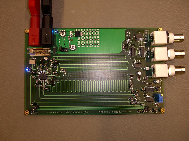

Unsere Überlegung ist es, ein Versuchsboard zu entwickeln, welches in
mehrere Module gegliedert ist. Dabei haben wir uns folgende Schwerpunkte
gesetzt:
- Aufbereitung der Signalflanke des Signalgenerators (leider bisher nur
>5ns) mittels ECL-Baustein wie in folgendem Thread besprochen:
Beitrag "Rechtecksignal mit Signalflanken < 1 ns erzeugen."
über Jumper soll die Flanke individuell an die Module weitergeleitet
werden können, um
- die Eigenschaften einer korrekt berechneten Micro Strip im Vergleich
zu einem schlechten Layout (Reflexion an abgewinkelten Leiterbahnen,
unpassende Leiterbahnbreite/dicke, fehlerhafte Terminierung...)
- den Aufbau einer Delay-Line nur mittels einer Leiterbahn
- das Verhalten verschiedener Gatterbausteine (ECL, TTL, CMOS)
hinsichtlich Setup- und Holdtime, metastabiler Zustände,
Störeinflussreduzierung durch differentielle Signalübertragung,...
- Jitter durch gezielte Störeinkopplung parallelliegender Leiterbahnen
(Crosstalk)
darzustellen.

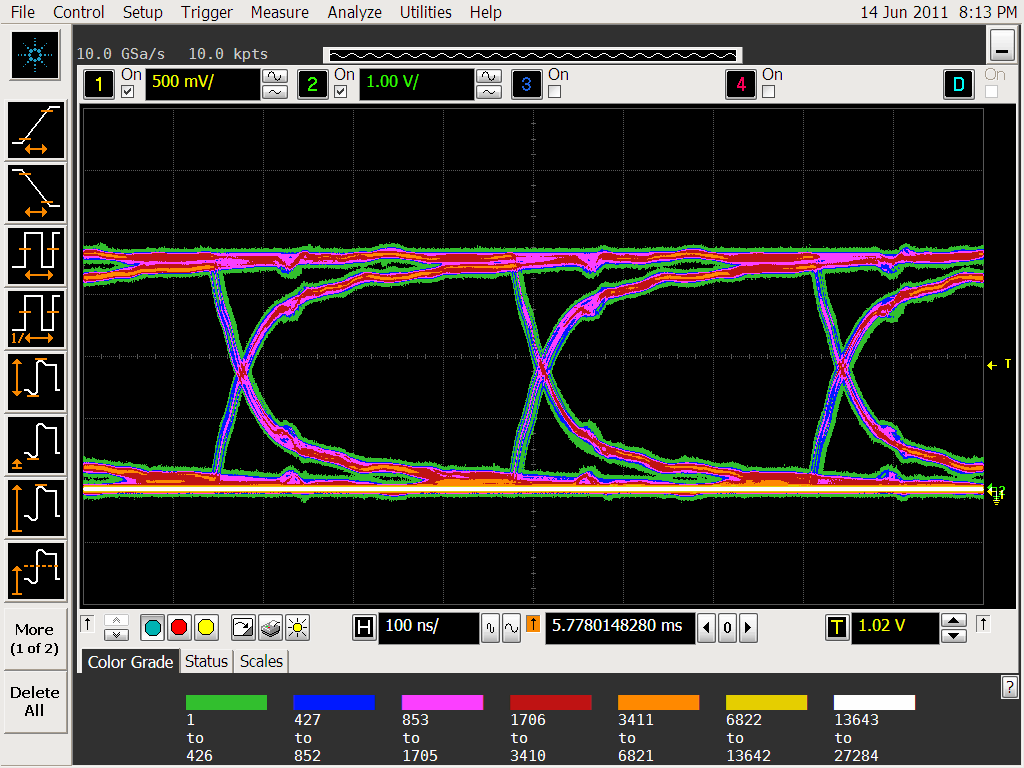

von e08008 (Gast)
Hallo!
Zuerst vielen Dank für eure Antworten und die späte Nachricht von
unserer Seite.
Wir haben uns eure Infos zu Herzen genommen und nochmal über den Aufbau
des Versuches nachgedacht!
Über Augendiagramme sollen nun die Kabeleigenschaften weiter
verdeutlicht werden.

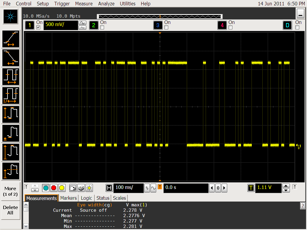

Um die Augendiagramme darzustellen, dachten wir uns, mittels eines
Microcontrollers eine PRBS zu erzeugen, die auf das Kabel gegeben wird
(Droop-Effekt, Run-Längen, ...) und das "eye opening" durch Überlagerung
mit einem Clock-Signal (Crosstalk, deterministischer Jitter) und durch
fehlerhafte Terminierung (Reflexion) noch weiter zu verringern. Damit
sollte qualitativ und mit einfachen Mitteln das Thema Augendiagramme
abgehandelt sein.

Die Idee mit den einzelnen Modulen finden wir sehr gut, über einen
einfachen Oszillator und einen TTL-PECL-Wandler (SY10ELT22) soll ein
Signal mit hoher Flankensteilheit erzeugt werden (ca. 100ps). Dieses
Signal könnte nun über verschiedene (zu entwickelende) Testboards auf
eine Microstrip, eine Delay-Line, eine abgewinkelte Leiterbahn, ...
gegeben werden, um so so zu verdeutlichen, wie das Platinenlayout bei
solchen Anwendungen ins Gewicht fällt.
Um unnötige Nebeneffekte zu vermeiden, soll dabei jedes Board für sich
eine geschlossene Einheit bilden, die lediglich eine Stromversorgung
benötigt (Signalerzeugung auf dem Board, keine teuren/verlustbehafteten
Steckverbindungen).

von Kai Klaas (Gast)
>Leider haben wir bei der Konzeptionierung des Boards Bedenken
>hinsichtlich der Verteilung und Verbindung der einzelnen Module. Ist es
>sinnvoll und machbar diese über Jumper voneinander zu trennen?
Wenn ihr wirklich Anstiegszeiten im Sub-nsec-Bereich anstrebt, werden
die durch die Jumper verursachten Unstetigkeiten im
Wellenwiderstandsverlauf gnadenlos mit Extra-Echos belohnt werden.
Jumper sind hier völlig ungeeignet.

von Christian P. (e08008)
das Studium nähert sich dem Ende, die letzten Klausuren wurden/werden
geschrieben und nebenbei hat auch der Laborversuch Fortschritte gemacht.
Herausgekommen ist eine Euro-Platine mit 4 Lagen und Grundversuchen zu
PRBS, Metastabilität und LVPECL. Der Prototyp wurde bei PCB-Pool in
Auftrag gegeben und hat auf Anhieb funktioniert.
Infos zu den 3 Funktionsgruppen:
PRBS: Eine 7Bit PRBS (realisiert mit CMOS-Bausteinen) kann an das im
Labor bereits vorhandene Coaxial-Board (50m Coax-Leitung) angeschlossen
werden und so bis ca. 3Mhz das Verhalten der Leitung mittels
Augendiagrammen dargestellt werden. (Jitter, eye closing, ...)
Metastabilität: Ein Fliflop wird gezielt im metastabilen Zustand
betrieben, dabei können Setup-Time und Propagation Delay untersucht
werden (im metastabilen Zustand steigt die Propagation Delay stark an!)
LVPECL: Ein Oszillator mit Clock Buffer steuert PCB-Traces mit
unterschiedlichen Eigenschaften an (Falscher Wellenwiderstand, falsche
Terminierung, Delay-Lines, differentielle Terminierung, serielle
Terminierung, Thevenin, ....). Dabei können die Phänomene am
Coaxialkabel auf Microstrips übertragen werden. Auch das Thema Crosstalk
und Guardlines kommt anschaulich zum Einsatz.
Im Großen und Ganzen ist der Laborversuch gut gelungen, wir wüssten an
dieser Stelle nicht, was wir verbessern könnten. Im Gegenteil haben wir
das Gefühl die hier anfängliche Skepsis widerlegt zu haben. Weitere
Infos gerne auf Anfrage.

Zur PRBS: Es handelt sich um ein diskret aufgebautes LSR mit XOR an Bit
5 und 6. Im Anhang eine Grafik, die einen Auszug aus der Bitsequenz ohne
coaxialem Kabel zeigt (bei 100Hz) und mit 50m coaxialem Kabel bei ca.
3Mhz.
Hallo Abdul,
wir arbeiten mit 2 Tastköpfen, für unsere Zwecke ausreichend. Die PRBS
wurde ohnehin nur aus "Spass" integriert. Aber auf deine Nachfrage hin
ist mir aufgefallen, dass Bild 2 aus dem letzen Post natürlich Käse ist,
weil hier der Trigger auf dem falschen Kanal liegt... Am Montag hole ich
die restlichen Bilder von der Uni (liegen noch auf dem Oszilloskop)
Gruß!
Du meinst du verschiebst die Durchlaufzeit am Scope bzw. die Schaltung
hat gar keine Verzögerungszeit? Normalerweise hat man im
Übertragungskanal eine beträchtliche Delay.
wir haben einmal nur auf das ankommende Signal getriggert (siehe Bild)
und das andere Mal das Taktsignal der PRBS zum Triggern verwendet
(welches wiederrum von einem Signalgenerator kommt, um die Frequenz
variieren zu können).
Logisch, dass das 50m Kabel dazwischen für massig Delay sorgt, aber
diese Eigenschaft des Kabels wird bereits in einem anderen Versuchsteil
untersucht.
