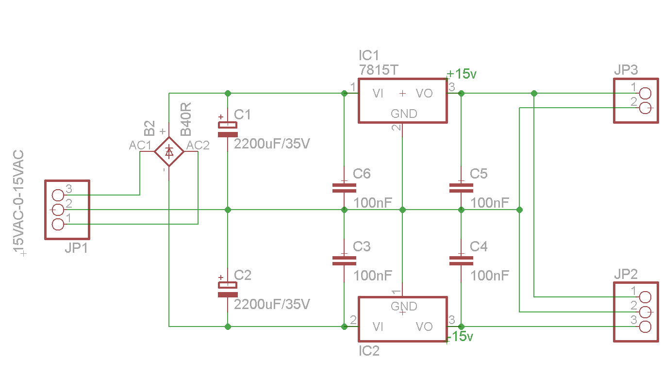

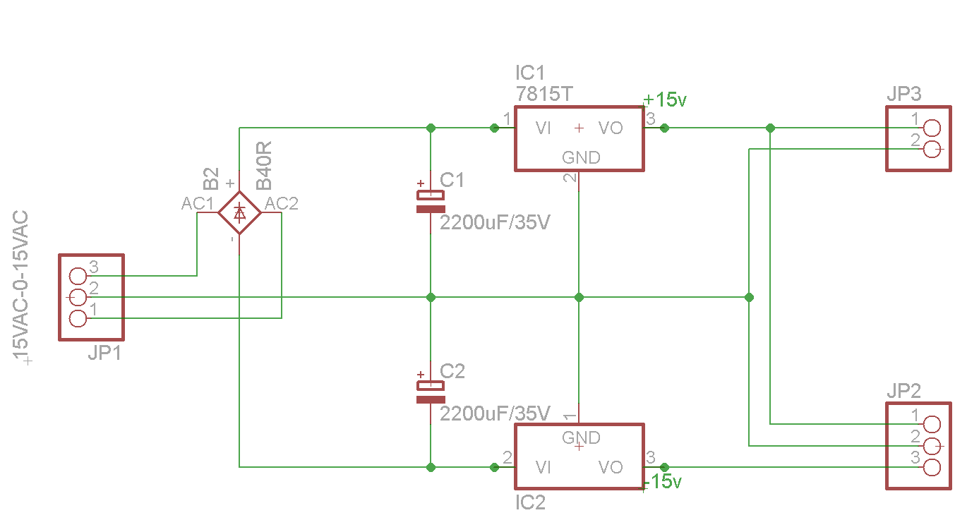

Hallo. Ich habe ein - Problem? Naja, könnte man so schon nennen. SuFu wurde benutzt. Bringt aber manchmal einfach nichts. ;) Und noch dazu bin ich kein ausgebildeter Elektroniker, nichtmal Informatiker, habe aber die meisten Grundlagen drauf. Also bitte ich diejenigen von euch, die mit sowas Probleme haben, sich zurückzuhalten mit Kommentaren à la "lern erstmal wies funktioniert du hafensänger". Danke ;) So weiß ich auch, dass man OP-Amps wie den TL084 mit einer negativen und einer positiven Versorgungsspannung betreiben muss, wenn man auch die negative Halbwelle eines Eingangssignals verstärken will. Soweit, so gut. Im Anhang ist ein Plan von einem Spannungsrichter, der aus einer Wechselspannung sowohl als auch macht. Nun ist aber meine Frage, was mache ich mit den anderen IC's und Bauteilen, die auf GND verbunden sind? Das kann ich ja nicht einfach als Erde rausschleifen und an nen Schuko-Stecker legen?!? Oder etwa doch? Ich verstehs einfach nicht, dabei ist es wahrscheinlich ganz einfach und ich will es nur nicht wahrhaben oder so. Vielen Dank für Eure Mühen. Felix
Felix schrieb: > Im Anhang ist ein Plan von einem Spannungsrichter, der aus einer > Wechselspannung sowohl als auch macht. > Nun ist aber meine Frage, was mache ich mit den anderen IC's und > Bauteilen, die auf GND verbunden sind? Die verbindest du auch weiterhin mit GND Bei dir ist das Pin 2 am jeweiligen Anschluss rechts > Das kann ich ja nicht einfach als Erde rausschleifen und an nen > Schuko-Stecker legen?!? Oder etwa doch? Wieso willst du die an einen Schuko Stecker legen? > Ich verstehs einfach nicht, dabei ist es wahrscheinlich ganz > einfach und ich will es nur nicht wahrhaben oder so. Kann es sein, dass hier wieder mal das Problem vorliegt, dass du mit Spannungen irgendetwas absolutes verbindest? Eine Spannung ist eine Potentialdifferenz! So etwas wie eine absolute Spannung gibt es nicht. Das Konzept einer Spannung macht nur Sinn, wenn man sie als Potentiel-Differenz zwischen zwei 'Kabeln' ansieht. Nimm deinen Ausgang unten rechts her, JP2 Du hast dort 3 Pins, die du mit +15V, GND, 15V bezeichnest. Mit genau demselben Recht könntest du die aber auch mit +30V, +15V, GND bezeichnen. Oder mit GND, -15V, -30V. Oder +45V, +30V, +15V Egal wie du es drehst und wendest, der entscheidende Punkt ist: Pin 1 ist um 15V positiver als Pin 2 und Pin 2 ist um 15V positiver als Pin 3. Ob das jetzt +15, 0, 15 oder 1015, 1000, 985 oder (setz andere Zahlen ein) sind, kann niemand sagen, weil es kein absolutes 0 gibt. Daher muss man auch bei mehrteileigen Schaltungen immer GND durchverbinden, damit alle Schaltungen eine übereinstimmende Vorstellung davon haben, was denn nun 0 sein soll.
Hallo Felix zu deinem Schaltplan: Der Elko C2 ist verpolt eingezeichnet. Zum Gnd: Woher beziehst du die Wechsel-Spannung ? Doch nicht direkt aus der Steckdose, sonder aus einem Trafo, der optimalerweise auch eine galvanische Trennung von den 230 Vot hat. Die "Mittelanzapfung von deinem Trafo, den du zu deinem Ground gemacht hast, ist damit auch der Gnd, auf den sich deine restliche Schaltung bezieht. Eine Verbindung zum Schutzleiter brauchst dazu nicht. Gerhard
Ich weiss nicht ob 15VAC für 7815 ausreichen... Wären 18VAC nicht besser? Die Spannungsregler haben auch einen Spannungsabfall.
Sebihepp schrieb: > Ich weiss nicht ob 15VAC für 7815 ausreichen... Wären 18VAC nicht > besser? Die Spannungsregler haben auch einen Spannungsabfall. Nach dem Gleichrichter gibt das etwa: 15V*1,41= 21V, das dürfte reichen...
Und ausserdem solltest du die 100n-Cs an den Ein- und Ausgängen der Stabis nicht vergessen!
So. C gedreht, klar, nicht dran gedacht. Das mit dem Potential ist mir an und für sich nichts neues, bin nur nicht drauf gekommen, dass ich vllt n trafo mit nem mittelabgriff nehmen sollte, das erklärt meine dummheit. :D Problem gelöst. Die 15V am Eingang sollten eigentlich reichen. Und wofür noch Cs an den Stabis, reichen die großen nicht? ist das noch zu brummig? MfG
Felix schrieb: > Und wofür noch Cs an den Stabis, reichen die großen nicht? ist das noch > zu brummig? Damit dir Regelung in den Stabis nicht zu schwingen anfängt.
So sollte es dann korrekt sein. Hoffe ich. Das mit dem Trafo ist mir jetzt auch aufgegangen. Ich danke euch für die geniale superschnelle Hilfe!!! MfG
> Spannungsrichter Spannungsregler > Die 15V am Eingang sollten eigentlich reichen. > Und wofür noch Cs an den Stabis Na du hast ja eine muntere Vorstellung vom Elektronikbasteln. Einfach mal an sich glauben, dann funktioniert das schon. MERKE: So lange man nicht begründet weiß, warum man es anders machen sollte, sollte man die Vorschläge aus Datenblättern einfach mal übernehmen. Der Hersteller schreibt dass nicht ohne Grund. Faulheit Bauteile zu kaufen, auf der Platine dafür Platz vorzusehen und einzulöten ist KEIN ausreichender Grund um etwas wegzulassen. Die Dummheit nicht zu verstehen wozu sie gut sind auch nicht. NATÜRLICH müssen 100nF an den Ausgang eines 7815 und 330nF an den Ausgang eines 7915, NATÜRLICH reichen 15V nicht wenn man hinten 15V rausbekommen will 15*0.9*1.414-1-5-2.5 = 10.6V ist viel zu wenig. (18V reichen auch nicht: 18*0.9*1.414-1-5-2.5=14.4 nur wenn du nicht mehr als 500mA entnimmst kommt das hin, du solltest die Elkos auf 4700uF vergrössern). http://www.dse-faq.elektronik-kompendium.de/dse-faq.htm#F.9 und hoffentlich hast du deine Spannungsregler auf Kühlkörper geschraubt (dafür ist nämlich die Lasche mit dem Schraubloch da) wenn du mal 1A entnehmem willst, denn bei über 200mA würden die sonst kochen.

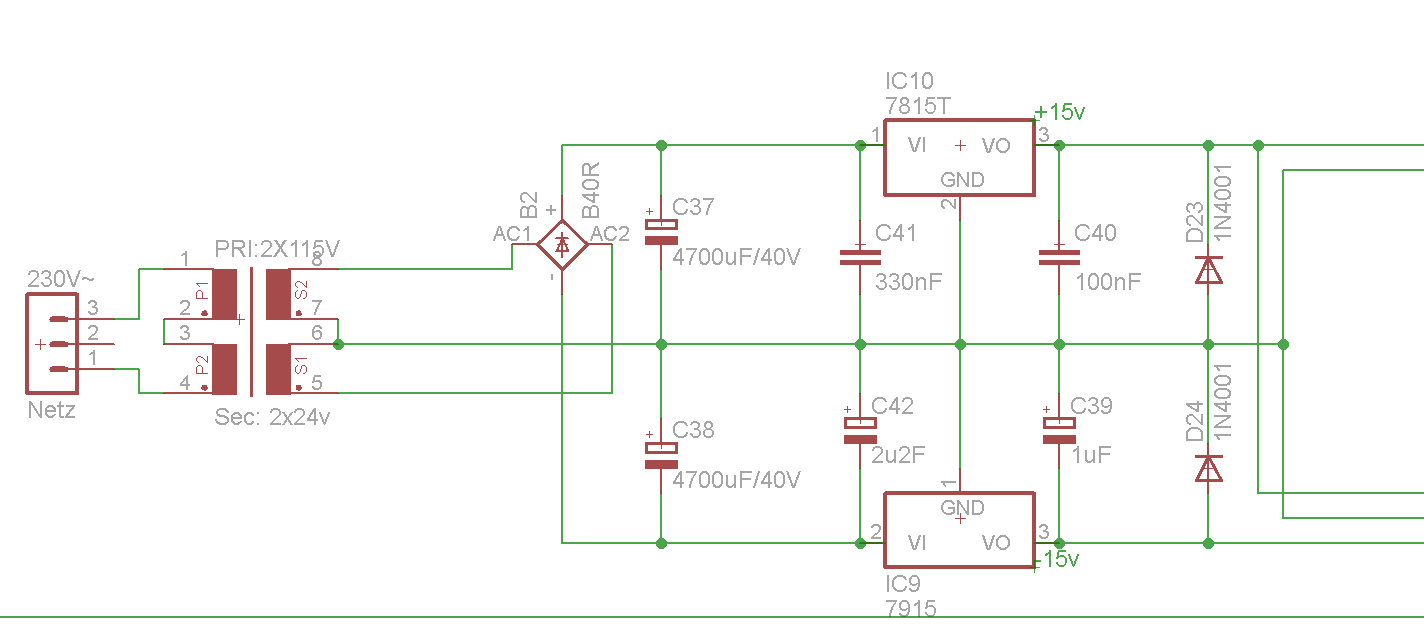

So. So sollte das finale Layout der ganzen Angelegenheit aussehen. Kann man das so absegnen? Danke. Felix
> steigen wir einfach auf 24V Eingangsspannung um :) Vorsicht, 24V wird schon viel: 24*1.1*1.414 = 37V und ein 7815 hält nur 35V aus http://www.fairchildsemi.com/ds/LM/LM7805.pdf Ich sach ja, Datenblätter lesen! Zumal bei 400mA schon 7.6 Watt pro Regler in Wärme umgesetzt werden müssten, was mit nem 1.5cm x 2cm Blech nicht klappt ohne dass es zu heiss wird, eher 15 x 20cm oder ein V4330 Kühlkörper. Bei 18V und 400mA wären es nur 3 Watt.
