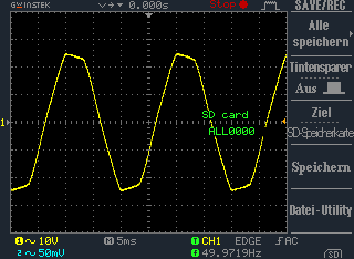

ich haben ein kleines Problem mit meinem Stromnetz.....
und zwar brummen seid ca. 3 Monaten meine Verstärker. Um der sache mal
auf den Grund zu gehen hab ich einfach mal mit nem Trenntrafo an der
Steckdose mir den Netzsinus angeschaut der wie mann oben erkennen kann
nicht so aussieht wie er soll....
Erste idee war der Kühlschrank und das Aquarium. Beide vom Netz getrennt
und keine Änderung.
Wie kommt das zustande ? liegt es evtl am Versorger ?
Schonmal  vielen Dank im Vorraus.
von Matthias L. (Gast)
Die abgeflachten "Spitzen" der Sinusform deuten eigentlich auf Ströme
mit kurzen Stromflusswinkeln hin. Diese kurzen Ströme während dem
Scheitelwert des Sinus haben hohe ANstiegsgeschwindigkeiten und hohe
Werte. Beides flacht den SPannungsverlauf ab. Einmal am induktiven Teil
der Leitung, das andere am Ohmschen.
Das könnt von Netzteilen ohne aktiver PFC.

OK aber zumindest bei  mir sind in den lezten Monaten keine neuen Geräte
installiert worden. Und in dem Steinmetzbetrie sind auch keine neuen
Maschienen rein gekommen. wies bei meinem NAchbarn aussieht kann ich
nicht sagen. Die Kurvebfor  ist übrigens immer rund um die Uhr .
Die Kurvenform ist auch völlig normal und wird sich in den letzten
Monaten mit Sicherheit nicht geändert haben.
Dein Verstärker ist einfach nur kaputt gegangen (ELKOs im Netzteil
trockengelaufen o.ä.).
Die Ursache liegt nicht in der Kurvenform.

Der "Sinus" sieht doch eigentlich noch relativ gut aus, damit muß der
Verstärker klarkommen. Wenn nicht ist es Fehler des Verstärkers. Die
Verurscher dieser Kurvenform sind vermutlich Netzteile ohne PFC, z.B.
alte PCs, oder auch Audioverstärker. Für alte Geräte gibt es da noch
Bestandsschutz da kann der Versorger nicht viel zu.

> hab ich einfach mal mit nem Trenntrafo an der Steckdose mir den Netzsinus
> angeschaut
Hast Du dir die Netzspannung auch mal ohne Trenntrafo angeschaut? Es
kann durchaus sein, dass der Trenntrafo die Sinusform verändert,
speziell bei einem Trafo im Leerlauf. Du könntest auch mal den Trafo mit
einer ohmschen Last am Ausgang betreiben und schauen, ob sich der
Spannungsverlauf dadurch ändert.

Kann es vielleicht sein, dass dein Messgerät nur mit 300 Hz abtastet ??

Ich lege jetzt mal hier fest, du hast in deinem Konzept einen Meßfehler!
Denn jeder Trafo will aus einer Nicht-Sinus-Kurvenform einen Sinus
machen.
Bedingung ist, das er nicht in die Sättigung kommt.
Du mußt schon direkt am Netz messen.

Der Oskar ist ein GW instek gds-1022 DSO.

Einen Netzanalysator zu besorgen wird dir sicherlich helfen, und
gegebenenfalls beim Netzbetreiber argumentativ helfen ;)
Die Dinger sind dafür gebaut zu zeigen was so im Netz los ist...
Dein Oszi kann sonstwas messen, grad mit den digitalen hab ich am Netz
schon Problemchen gehabt.

wie hoch ist die Abtastrate vom DSO?

Mach doch erst mal ein Bild des Verstärkerausgangs wenn nur der

von Jens G. (jensig)
So richtig normal sieht der Sinus eigentlich nicht aus. Denn
normalerweise werden solche Abflachungen durch Netzteile mit dickem Elko
verursachte. Allerdings sollte dann das "Dach" genau andersherum sein
(also von links nach rechts ansteigend).
Trotzdem sollte ein "Verkehrtherum-Dach" keine anderen Störungen
verursachen als ein normales Dach. Daran dürfte es also nicht liegen.
Was durchschlagen könnte, sind permanente, höherfrequente
Spannungsspitzen auf dem Sinus - davon sehe ich aber im Oszibild nix
(wobei diese Kurve mir ohnehin etwas zu glatt, aber auch zu eckig
aussieht, als ob hier wirklich nur wenige Meßwerte gesampled werden pro
Periode).

von Michael L. (michaelx)
Hallo an die Experten.
kann ja sein, dass ich mich irre, und sooo gut kenne ich mich jetzt mit
einem DSO auch nicht aus:
Aber das Signal sieht so "eckig" aus, als würde es nur 4 Mal abgetastet,
und die Punkte vom DSO einfach mit Linien verbunden.
Und dann steht noch im Screenshot unten mittig "M 5ms", was ganz
zufällig auch zu 4 Samples * 50 Hz = 200Hz Abtastrate bzw. 1 Sample alle
5ms passen würde.
Vlt. ist da wer auskunftsfähig (am besten der OP).
Gruß.
PS: Der oft vom Laien "gehörte" 50-Hz-Netzbrumm ist dann meist doch
100-Hz.
Die üblichen Interpolationen verschieben aber nicht die Stützstellen,
und diese sind normalerweise äquidistant. Das paßt nicht zum Diagramm.
> Sieht eher nach Slew-Rate Limit aus.
Wie meinst du das jetzt? Hast du dir das Bild (ganz oben) mal angesehen?
50 Hz und Slew-Rate Limit - da steh ich grad auf der Leitung. Könntest
du mir  das mal näher erklären?
Danke.
dann hat wohl das DSO scheinbar eine sehr schwankende Samplefrequenz.
Jedenfalls scheinen mir die Samples (Ecken) nicht wirklich gleichmäßig
über die Zeit verteilt zu sein.
SR-Limit bei 50Hz? Soll das jetzt eine Einstellung im DSO sein? Oder
Stimmt, sind wohl eher 6 Punkte pro Sinusschwingung. Die 2 nahe dem
Nulldurchgang sind schlecht zu erkennen. Das wären dann 300 Hz
Abtastfrequenz.
Wegen der "M 5ms" im Display hab ich noch mal gegrübelt, das keine
Unterlagen vorhanden. - Könnte das vlt. auch der Maßstab der X-Achse
sein?
