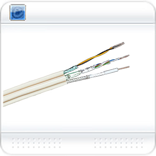

Es gibt ein besonderes Kabel, dass genau für sowas gemacht ist Ein Bild ist anbei. Das Kabel heißt Homeway K2. Es ist zwar relativ teuer, weils so ein typisches "marketing" Produkt ist, aber für so einen Fall ist es wie gemacht.
Ich glaube, dass er bei 100MBit sogar mit dem Homeway K1 hin kommt. Die 40€ Aufpreis um die EIB-Adtern als analog Telefon zu missbrauchen, kann er sich sparen. Stattdessen die Homeway K1 und die RJ45 + TAE ungeschirmt nehmen. Ein Aderpaar aus dem LAN legt man auf TAE und eines lässt man frei. Ist im ganzen ein recht interessantes Produkt. Der Preis ist relativ, wenn man gerade sein Häusle neu baut. Für die Nachrüstung ist es nur bedingt geeignet, aber das ist allein mechanisch immer ein Problem, egal ob der Meter 14ct oder 14Eur kostet. Allerdings haben die die Nachrüster preislich komplett vergessen, eine 50m Rolle sollte man schon noch ins Angebot aufnehmen. Gruß, Ulrich
