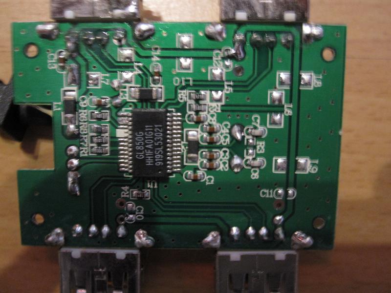

Hi, hab mit vor kurzen ein USB 2.0 HUB von HAMA gekauft, darauf ist ein GL850G verbaut. Daraufhin bin ich auf die suche gegangen nach dem entsprechenden Datasheet, um die Pinbelegung herauszufinden. Bin dann auf folgendes Datasheet gestoßen: http://pdf1.alldatasheet.com/datasheet-pdf/view/207042/GENESYS/GL850G/+Q07Q5WVEDM.TaU+lR.DYP+/datasheet.pdf nur leider entspricht der darin dargestellte Chip nicht dem Chip auf der Platine (siehe Anhang). Was möchte ich machen: Über einen µC der an Port 1 des Hubs hängt möchte ich Port 3 & 4 an & abschalten können. Da der TUSB 2046B dies unterstützt (außer ich hab was falsch verstanden) dachte ich mir das dies auch bei anderen USB HUB Controllern möglich sein sollte. Wie soll es Funktionieren: Der µC aktiviert Pin A, dieser ist mit Pin X & Y + 1k Vorwiderstand verbunden. Je nachdem ob die Pin’s X & Y auf high oder low reagieren sollen die Geräte verbunden sein oder nicht. Hoffe ihr könnt mir da weiter helfen, wo finde ich weitere Datasheet’s Gruß Pascal

Sehe ich da etwas falsch oder sind wirklich alle USB - Versorgungsleitungen zusammen und mit V+ vom Host verbunden?
Hi, wie es so oft ist kaum schreibt man nen Beitrag findet man was man braucht: http://www.genesyslogic.com/manage/upfile/12052255151.pd Wie es scheint haben Sie diesen Controller in 2 Verschiedenen Ausführungen, 1 mal als 48 Pin LQFP und einmal als 28 Pin SSOP mit weniger Funktionen. So nun hab ich zwar das Datasheet aber so wie ich das da raus lese funktioniert das mit der kleinen Variante nicht, soweit ich das mit meinen englisch Kenntnissen beurteilen kann. Nun wollte ich jemanden bitten der solchen Dingern mehr Informationen entlocken kann ob er noch mal drüber schauen kann ob ich mich täusche oder es wirklich nicht geht. Der Grund: Hab nen Dongle der sich am PC anmeldet und sich mit dem „unterhält“, sobald dieser fertig ist sollen alle weiteren Geräte die am Hub hängen aktiviert werden, bis zu diesem Zeitpunkt sollen sie aber deaktiviert bleiben.

Mitbastler schrieb: > Sehe ich da etwas falsch oder sind wirklich alle USB - > Versorgungsleitungen zusammen und mit V+ vom Host verbunden? wie willst du das denn sonst machen, wenn der hub keine eigene Stromversorgung hat?

Reiß die Versorgungsleitungen auf und bau' 'nen MOSFET dazwischen! Ansonsten sage doch mal, wozu du das ganze brauchst oder zu brauchen glaubst.
@Testfall soweit ich das im Inet gelesen habe kann ich bei einen MOSFET die 5V (500mA) vom HUB nicht verlustfrei mit 5V vom µC schalten! Wozu ich das brauche hab ich doch schon weiter oben geschrieben Pascal Ziegler schrieb: > Der Grund: > Hab nen Dongle der sich am PC anmeldet und sich mit dem „unterhält“, > sobald dieser fertig ist sollen alle weiteren Geräte die am Hub hängen > aktiviert werden, bis zu diesem Zeitpunkt sollen sie aber deaktiviert > bleiben.
