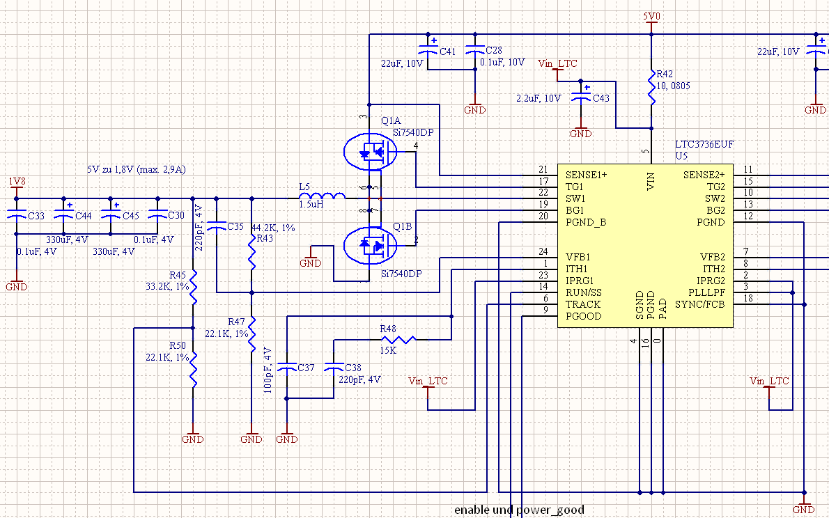

ich habe bei einer Fehlersuche festgestellt, dass ein Spannungsregler
etwas Probleme macht. Ich hatte die Ausgangsspannung im Vorfeld schon
vermessen und für gut befunden. Nun mit exakterer Messtechnik musste ich
aber feststellen, dass die Ausgangsspannung alles andere als ideal ist
(siehe Anhang).
Der Verlauf sieht meinem Verständnis nach ganz danach aus, dass die
Ausgangskapazitäten nahezu wirkungslos sind bzw. zu klein bemessen. Aber
2x 330uF sind verlötet... mit entsprechend kleinem ESR.
Ich verwende einen LTC3736, der 1,5V und 1,8V erzeugen soll. Die 1,5V
zeigen einen ähnlichen Verlauf, hier ist aber der Ripple nebensächlich.
Die 1,8V brauche ich hingegen für einen ADC und somit ist die Qualität
schon entscheidend.
Den Stromlaufplan habe ich ebenfalls im Anhang abgelegt.
Der Regler arbeitet mit ca. 700kHz und ist für den continuous mode
konfiguriert, was laut Datenblatt für einen niedrigeren Ripple sorgen
soll.
Über das Layout mache ich mir erstmal weniger Gedanken, denn bei einem
solchen Verlauf muss doch etwas grundlegendes falsch sein, oder etwa
nicht? Das Layout hat vielleicht kleine Schwächen, aber grobe Schnitzer
schließe ich eigentlich aus. Wenn gewünscht, kann ich das aber auch
nochmal zeigen.
Ich wäre für ein paar Hinweise zur Ermittlung des Fehlers sehr dankbar
MfG Andi

Datenblatt ? ca. 0.03 Ohm würden den Ripple bereits erklären..

Laut Datenblatt hat ein 330uF-Elko mit 6,3V 20 mOhm. Wenn ich mal
rechne, 2,9A Dauerstrom = 5,8A Spitze-Spitze. Bei 20mOhm wären das 116mV
Spitze-Spitze. Bei zwei Elkos je 330uF parallel kommst Du auf 58mV
Spitze-Spitze. Der 470uf-Typ liegt bei 12mOhm. Mit zwei parallelen
kommst Du auf 35mV Spitze-Spitze. Den hat Reichelt ebenfalls.
Bei Schaltnetzteilen ist jedoch auch ein vernünftiges Layout
massgeblich.
Gruss Klaus.

Im Grunde ist das vollkommen normales Verhalten.
Da es eh ein Schaltregler von Linear ist: Installier Dir LTSpice und
klick Dir ein Modell Deines Reglers zusammen. Und dann betrachte mal die
Spannungen und Ströme Deines Entwurfs. Der Strom durch die Induktivität
schwankt in jedem Schaltzyklus um etwa 1.4A. Bei einer Auslegung der
Schaltung für 2.9A Ausgangsstrom ist das eine ganze Menge Ripple. Und
die will durch einen ausreichend niedrigen ESR an den Ausgangskondis
geglättet werden. Das Datenblatt des LTC3736 schreibt hierzu ja auch
(sinngemäß): Die Größe der Ausgangskondensatoren wird durch den
benötigten ESR bestimmt. Dort sind auch Formeln zu dem Thema angegeben.
Die benötigten niedrigen Werte für den ESR wirst Du nur mit keramischen
Kondensatoren bei vernünftiger Größe hinbekommen. Andere Möglichkeit:
Wesentlich größeres L für niedrigeren Ripplestrom je Schaltzyklus (unter
Verlust dynamischer Regelgeschwindigkeit).
Dieses IC ist für Schaltregler möglichst kleiner Bauform mit möglichst
kleinen Komponenten gedacht - an die störungsarme Versorgung
empfindlicher Analogschaltungen hat da erst mal keiner gedacht. Daher
sind die Schaltungsvorschläge meist mit sehr kleinen Induktivitäten.
Außerdem zeigt das Oszibild noch eine subharmonische Schwingung,
eventuell liegt da mit der Regelung noch was im Argen.

Mich wuerde ja mal eher interessieren aufgrund welcher Rechnung
der OP auf 2x330uF gekommen ist. Bei einem 700kHz Regler wuerde
ich eher was in der Gegend von 10-20uF erwarten und die kann man dann
als Keramik wirklich sehr dicht und mit sehr perfektem Layout
an das IC pappen.

Mir kommen die 1,5µH für die Spule bei 700kHz etwas zu klein geraten.
Ich verwende hier einen LT3503 mit 2.2MHz der hat eine 2.2µH Spule....
Ansonsten mit Kerkos im 10µF Bereich versuchen oder gleich einen
Linearregler verwenden, der nur den ADC Versorgt und sonst nichts! Dann
klappts auch mit dem CCD Sensor

>Bei zwei Elkos je 330uF parallel kommst Du auf 58mV Spitze-Spitze.
Bei den Elkos habt ihr natürlich vollkommen recht, ich hatte zwar auf
einen niedrigen ESR von ca. 35mOhm geachtet, aber war nicht davon
ausgegangen, dass das jetzt noch zu viel ist. Zumal ja DDR2 Speicher in
der Hinsicht recht genügsam ist, in Vergleich zu einem ADC. Aber klar,
wenn man das Datenblatt mit diesem Wissen nochmal liest, ist es
eindeutig. Das Problem sind wohl die Glättungskondensatoren.
Ich habe mir soeben diese Cs in BFD bestellt:
http://de.rs-online.com/web/search/searchBrowseAction.html?method=searchProducts&searchTerm=147-601&x=0&y=0
10mOhm ESR und damit sollte ich auf 29mV kommen, wieder zwei parallel
geschaltet. Zumal die 2,9A wirklich incl Reserve sind. Unter realen
Bedingungen und wenn viel auf dem RAM gemacht wird, benötige ich Peaks
von ca. 1,5A. Aber die auch nur kurzzeitig. Weniger Strom, weniger
ripple current, kleinere ripple voltage, korrekt?
Das der ripple current so eine entscheidene Rolle in Verbindung mit dem
voltage ripple und dem ESR spielt, war mir ansatzweise schon klar, aber
erst durch die Rechnung von Klaus Ra. ist es mir wirklich bewußt
geworden.

DDR2 Speicher, für die war und ist der Regler ja gedacht, hat die
Angewohnheit, sehr schnell und viel Strom zu ziehen. Gerade beim booten
und unter Last schwankt die Stromaufnahme doch recht erheblich. Die
Spule ist mit 1,5uH nicht gerade groß, kann also nicht Unmengen an
Energie speichern. Viel größer wäre nicht gegangen, weil wegen des hohen
Stromes dann die geometrischen Ausmaße zu heftig geworden wären. Also
habe ich die Ausgangskapazitäten erhöht, um dem DDR2 Speicher jederzeit
genug Strom liefern zu können. Ich denke der Ansatz ist nicht
grundverkehrt, oder?

Allerdings arbeitet dein Schaltregler in Bereichen wo man viele Dinge
eben nicht mehr so vernachlaessigen kann. Zum Beispiel eben nicht mehr
den Widerstand der Zuleitung. Oder gar ihre Induktivitaet. Und ein
fetter Kondensator mit dicken langen Beinen der allein schon wegen
seines Durchmessers weiter weg von deinen Schaltransistoren ist, ist
vermutlich schon deshalb viel schlechter als ein kleiner SMD
Kondensator. Oder der Einschaltsprung. Ich gehe nicht davon aus das
deine Transistoren unendlich schnell einschalten.
Und kuck dir bitte unbedingt nochmal die Qualitaet deiner
Eingangsspannung an. Es kann sein das dein Regler da auch Stoerungen
raushaut.
Ausserdem mach das Massekabel an deinem Tastkopf so kurz wie irgend
moeglich! Sonst siehst du hinterher Stoerungen die du garnicht auf
deiner Spannung hast sondern von deiner Schaltung abgestrahlt werden.
Ansonsten gilt natuerlich wenn man eine sehr saubere Spannung fuer einen
AD-wandler braucht dann erzeugt man die eigenstaendig und linear. Die
paar mA wird man wohl verkraften koennen. Es ist schon schlimm genug
wenn du dann deine Stoerungen aus dem Digitalteil vom Analogteil
fernhalten musst, da muss man sich das Leben nicht unnoetig erschweren.
Erst recht nicht wenn es eine Diplomarbeit ist die irgendwann fertig
sein soll. Ausserdem kann man doch bereits alleine ueber das "warum" der
extra spannungserzeugung eine Halbe Seite in der Arbeit rausschinden und
den Prof beeindrucken. :-D

von Andi (loopy83)
usuru schrieb:
> Gerade für VREF eines ADC solltest Du einen Präzision-Spannungsregler
> nehmen und nicht die Spannung aus dem Schaltregler. Schau dich doch mal
> bei http://www.maxim-ic.com/products/references/ um, die haben da
> einiges im Angebot. Und Du bekommst meist 2 Samples umsonst.
Ich denke das Wort Referenzspannung ist hier etwas fehl am Platze...
sorry. Es geht um die Versorgungsspannung des Analogen Teils des ADC.
Die Refs werden intern generiert und müssen nur extern mit ein paar Cs
entstört werden. Der ADC braucht ca. 100mA auf der 1,8V Schiene... das
kann dann keine Referenz mehr bereitstellen.
> Ich würde ausrechnen um wieviel dB der Ripple gedämpft werden soll.
> Dann ein Blick auf die Dämpfung des LC Tiefpasses 6 dB/Oktave bzw. 20
> dB/Dekade. Danach wählt man die Grenzfrequenz.
> Möglichst klein, aber nur so klein wie nötig, da die Spulen sonst zu
> groß werden.
Im Idealfall sollte die Grenzfrequenz 0 sein und die Dämpfung unendlich
groß.. .logisch :D
Übersehe ich da jetzt einen Fakt, dass die Spulen nicht zu groß werden
dürfen? Oder sind hier lediglich geometrische Maße, die man bedenken
sollte?
Die 1,8V für den ADC sollten in Sachen Regelgeschwindigkeit nicht allzu
kritisch sein. Eine Spule in Reihe bedeutet ja immer eine langsamere
Ausregelzeit, aber wenn keine schnellen Stromanstiege zu erwarten sind,
sollte das kein Hindernis sein, die größt mögliche Spule und den größt
möglichen C zu nehmen, die auf Board passt, oder?
Vielen Dank :)
von Florian V. (Gast)
> http://de.rs-online.com/web/search/searchBrowseAct...
Warum hast Du keine keramischen Ausgangskondensatoren in Betracht
gezogen? Sie haben nochmal einen Bruchteil an ESR und können den
Schaltripple viel besser filtern. Vergleichsweise kleine Kapazitätswerte
(zB 22µF) reichen hier aus. Um die Lastsprünge des DDR abzufangen,
kannst Du zusätzlich die Elkos drin lassen.
Genau umgekehrt ist's richtig. Die Induktivität eines Step-Down hilft
Dir nicht, bei einem Lastsprung die Ausgangsspannung stabil zu halten.
Im Gegenteil, eine große Induktivität sorgt dafür, dass der Regler den
Ausgangsstrom nur langsam hochfahren kann. Im idealisierten
Schaltwandler ist eine Induktivität eine Konstantstromquelle. Der Regler
stellt den Strom nun so ein, dass die Ausgangsspannung einen bestimmten
Wert hält. Ändert sich die Last, muss der Strom durch die Induktivität
angepasst werden - und das dauert um so länger, je größer die
Induktivität ist. Eine große Induktivität hilft Dir dagegen, den
Stromripple klein zu halten.

von Andi (loopy83)
Werde ich gleich nachschauen was es da gibt und werde noch welche
bestellen. Schaden kann es nicht zum experimentieren... Nur meist wird
bei keramischen kein ESR im Datenblatt angegeben... oder kann man davon
ausgehen, dass er einfach "extrem klein" ist? Danke!

von Fralla (Gast)
Du hast wie schon erwähnt SHOs. Das macht ein Ausgangsfilter unwirksam,
denn die SHOs kommen durch. Gib eine Slope Compensation dazu und/oder
mach mal den Pol deines Reglers etwas niediger um den SHO peak zu
drücken.
Die größe von L ist immer ein kopromiss. Je größer um so kleiner der
Ripple um so schlechter die Regelsungsdynamik.
Bei current mode Regelung ist die Induktivität eine Spannungsgregelte
Stromquelle die den Ausgangs C und die Last speist. (der Pol durch L und
C existiert nicht mehr). Diese Stromquelle kann aber nur endlich schnell
ihren Strom ändern (ein L eben).
MFG
von Andi (loopy83)
> drücken.
ehrlich gesagt verstehe ich irgendwie nur Bahnhof bei dieser Antwort.
Was sind SHOs?
Was ist eine Slope Compensation und wie kann ich die verwirklichen?
Welchen Pol soll ich niedriger machen?
Für ein paar aufklärende Worte wäre ich sehr dankbar!
Mfg Andi

von Fralla (Gast)
>Was sind SHOs?
Subharmonische Oszilationen, die durch die Current Mode regelung
entstehen (->Googeln).
In der Übertragungsfunktionen sieht man einen peak im Bereich der unter
der Schaltfrequenz (meist fs/2). Abjilfe ist die Slope Compensation.
Dabei wird die Oszilator rampe der Stromsignal zugemischt, oder der
threshold des Stromcomparator abgesenkt. Dies führt zu einer dämpfung
des peaks welcher die SHO verursacht.
Slope Kompensation wurde oft durch einen Transistor gemacht welcher die
Oszilatorrampe auf den Isense mischt (zb bei UC384x). Bei modernen
Reglern kann dies durch einen Widerstand gemacht werden. zb in Serie zu
Isense Eingang. Bei deinen weis ich es nicht -> Datenblatt.
R48 und C38 bilden eine Nullstelle, welche die Phase im Bereich des
Nulldurchganges anhebt. C37 bildet eine Pollstelle welche den
Amplitudengang wider runterholt (ohne danach folgende peaks zu dämpfen)
aber die Phase wieder um -90° dreht.
Google nach "Buck transfer function".
MFG

von Andi (loopy83)
ich habe gerade die Kondensatoren tauschen können und der Ripple ist auf
ca. 20mV gefallen. Ich habe nun zwei Tantals vom Typ T530D337M006ATE010
drin, die je 10mOhm ESR haben. Also war das wirklich das Problem der
ganzen Sache.
Ein weiterer 22uF MLCC brachte keine weitere Verbesserung.
Nach meinen bisherigen Messungen hat diese Maßnahme ausgereicht, um das
Niveau eines Labornetzteils zu bekommen und damit bin ich erstmal
zufireden :)
Vielen Dank an alle Helfenden,
Andi
