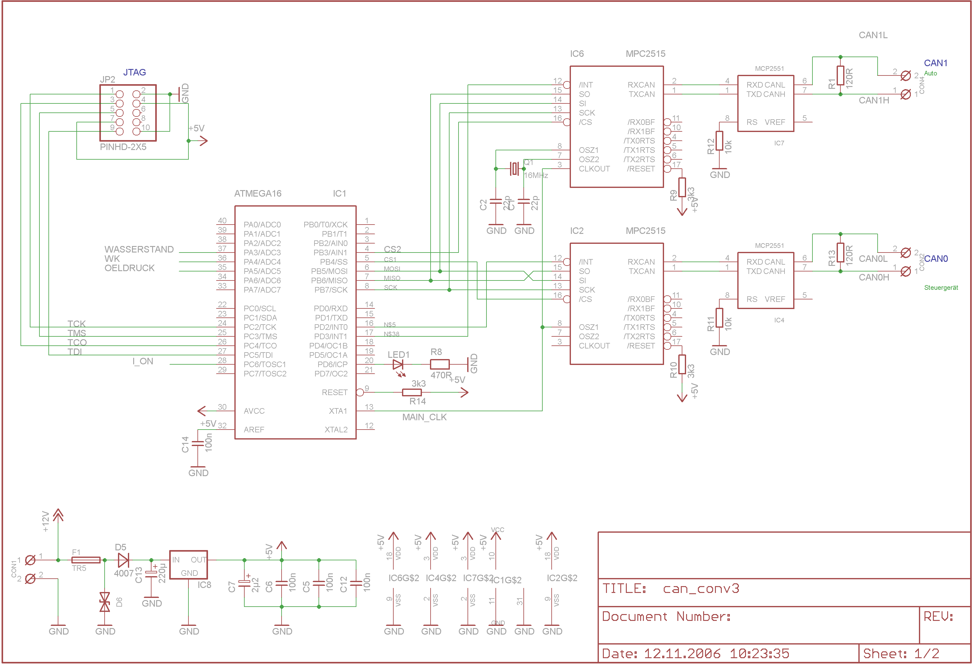

ich möchte gerne an einen ATMega32 zwei MCP2515 per SPI anschließen. Ich
brauche zur Lösung der Aufgabe 2 CAN-Controller ????!!!!! Auch ein
AT90CAN128 und ein MCP2515 wären denkbar.
Es soll ein bidirektionaler Datenstrom eingelesen und gefiltert
ausgegeben werden. Der CAN arbeitet beidseitig mit 100Kbit.
Ist das überhaupt möglich ????

von H.Joachim S. (crazyhorse)
Also ich habe eine Sache laufen mit 2x500kBit-CAN.
2xMCP2515 an ATMega32, Hardware-SPI, ist ziemlich viel traffic drauf,
(Motor-CAN) läuft problemlos.
Bitteschön...
von Peter C. (Gast)
Quellcode kann ich dir höchstens die Grundfunktionen geben, die
Einzelheiten im CAN sind geheim.
Das ganze fusst auf den ziemlich genialen Routinen von
www.kreatives-chaos.com. Bisschen aufgebohrt auf die 2 CS-Steuersignale.
Das ganze dient dazu, ein Motorsteuergerät mit einem Auto zu
verheiraten, die eigentlich nicht zusammenpassen/zusammengehören. D.h.
alle Botschaften vom Auto und alle vom Motorsteuergerät werden
umgebastelt und dann im passenden Format an den jeweils anderen Bus
gesendet. Deshalb habe ich auch mit keinerlei Filtern oder Masken
gearbeitet, alle ankommenden Botschaften werden auch vom MC empfangen,
einsortiert, neu zusammengestellt und im passenden Zeitraster auf der
anderen Seite gesendet.
Und die Frage nach Eagle bzw. Target überhöre ich jetzt mal, dass
bisschen Kram wirst du doch wohl selber schaffen. Die Hauptarbeit liegt
eh in der Software.
du musst alle Grundroutinen bearbeiten, die direkt auf die SPI
zugreifen, mal als Beispiel die mcp2515_read_rx_status:
Original:
unsigned char mcp2515_read_rx_status(void)
{unsigned char data;
  PORTB &= ~(1<<SPI_CS);    // CS low
  spi_putc(SPI_RX_STATUS);
  data = spi_putc(0xff);
  // Die Daten werden noch einmal wiederholt gesendet,
  // man braucht also nur eins der beiden Bytes auswerten.
  spi_putc(0xff);
  PORTB |= (1<<SPI_CS);      // CS high
  return data;
geändert: (mit einer Variablen CAN_sw), die kannst du natürlich auch an
die Funktion übergeben, ich benutze sie allerdings als globale Variable,
die vor dem Aufruf geschrieben wird, das hat andere Gründe, die hier
nichts zur Sache tun)
  if (!CAN_sw)  PORTB &= ~(1<<SPI_CS1);    // CS1 low
      else PORTB &= ~(1<<SPI_CS2);         //CS2 low
  spi_putc(0xff);
  PORTB |= (1<<SPI_CS1 | 1<<SPI_CS2);      // beide CS high
  return data;

von Peter C. (Gast)
Hallo crazyhorse,
ja ich weiß der Beitrag ist jetzt 14 Monate alt und ich habe mir deinen
Rat zu Herzen genommen und wohlt mal kurz Rückmeldung geben. Ich habe
mich voll in die CAN Nummer und Basic gehängt.
Ich hatte mir eine Lochrasterplatine mit zwei MCP2515 nehmst MCP2551 und
da gleicher Sockel wie ein ATMega8 einen ATMega328P aufgebaut. Der hat
den Vorteil das er pinkompatibel ist und mehr Ram und Flash hat und
zudem ein Freq Ausgang und im max Fall bis 20MHz betrieben werden kann.
Der ATMega8 wäre schon für die kleine Bascom Lösung zu klein  (flash und
Ram) gewesen und so war der ATMega328 schon eine gute Wahl - fand ich.
Das Bascom Proggi läuft auch auf beiden CAN mit 100KBit in beide
Richtungen. Leider konnte ich für mich die Buffer/Speicheung der Frames
nichts lösen und habe aus Geschwindiglkeitsgründen vor 4 Monaten
tatsächlich auf C umgestellt.
Aus den ehemals böhmischen Dörfern ist mitlerweile eine Nachbargemeinde
geworden und so hangel ich mich anhand des Beispieles von kreatives
Chaos durch.
Nach Umstellung des Programmes auf den ATMega328P hatte ich dann wohl
einen Fehler der es erforderte die iom328p zuerweitern. Nach der
Anpassung der Bus Frequenz konnte ich dann auch schon was empfangen und
am Bildschirm darstellen. Der 328P hat andere Registernamen und so war
der Umstieg mit meinem 20 Jahre alten Schulenglsich schon eine
Herausforderung. Da in dem Testprogramm ja nicht im Interrupt empfangen
wird sondern nach nach Auswertung des Pins im der Main
stelle....versuche ich gerade den Empfang in den Interrupt zuverlegen.
Nach Einstellung und Angleich an den MCP versuche ichs gerade - da so
wie ich vermutet anhand des C-Code du Codevision verwendest sieht das
bei AVR Studio ja etwas anders aus.
//Interrupt INT1 und INT0 einschalten
EIMSK|=(1<<INT1)|(1<<INT0); // INT1 und INT0 einschalten im General
Interrupt Control Register
// Einstellen auf fallenden Flanke
EICRA|=(1<<ISC11)|(0<<ISC10)|(1<<ISC01)|(0<<ISC00); //fallende Flanke
löst aus
ISR (INT0_vect)
tCAN message;             //erzeugt ein Variable nach dem tCan struct
mcp2515_get_message(&message);    //liest einen Frame vom MCP2515
print_can_message(&message);    // ausgabe nur für kurzen Test
PRINT("Interrupt ausgelöst\n");    // ausgabe nur für kurzen Test
Ob es funktioniert weiß ich noch nicht es läßt sich zumindest jetzt
compelieren. Mein Frage ...warum ich eigentlich den Betrag aufwärme -
sollte ich nochmal ein Frage haben ob ich dann nochmal um Rat fragen
kann.??
Okay das wars schon.........
Peter
Jaja, mach nur.
Erste Anmerkungen - ich hab die Interrupts als low-level laufen. Das
hatte auch irgendeinen Grund - weiss ich im Moment nicht, müsste ich
nachschauen.
Und den print-Kram solltest du schnellstmöglich aus der ISR entsorgen,
der gehört da nicht hin. Solange du in der ISR bist, funktioniert ja
kein UART-Interrupt.
von Peter C. (Gast)
gute Info, das die Uart in der ISR nicht geht wuste ich jetzt nicht.
Ich bleib am Ball
Schöne Weihanchten

von Lutz (Gast)
Der UART funktioniert in der ISR schon, nur mit an sicherheit grenzender
Wahrscheinlichkeit nicht interruptgesteuert (was ja sonst aus
Geschwindigkeits- und Effektivitätsgründen der Fall ist). Das liegt
daran, daß in einer ISR aus der AVR-libc als erste Aktion die Interrupts
gesperrt werden. Also kann der FIFO-Interrupt im UART zwar schön sein
Interruptflag setzen, aber ohne global interrupt enabled passiert da
nichts weiter (welches erst als letzte Aktion bei Verlassen der ISR
wieder eingeschaltet wird). Erst dann wird der UART-interrupt
abgearbeitet. Du kannst natürlich mit sogenannten nested interrupts
arbeiten, das wird aber heftigst und sollte wegen der Interruptstruktur
beim AVR vermieden werden. Beim Cortex M3 sieht das aber schon anders
aus.
Das vergiß mal am besten ganz schnell wieder. Die ISR soll/muß aus o.g.
Grund so kurz wie nur irgend möglich sein, damit keine Überschneidungen
passieren. Sowas würde sich dann z.B. in gelegentlich fehlenden Zeichen
usw. äußern; auf jeden Fall meist nicht reproduzierbar, da von der
aktuellen Belastung des µC abhängig.
Selbst wenn es jetzt klappen sollte: Es gibt keine Garantie und
spätestens bei Reduzierung der timingresourcen hast du dann irgendwann
und irgendwie ein Problem. Und dann wieder die ganze Softwarestruktur
ummodeln motiviert nicht gerade.
Die Softwarearchitektur muß vor dem ersten Programmfetzen schon ziemlich
konkret und logisch feststehen. Und "ISR so kurz wie möglich" ist beim
AVR eine unumstößliche Regel. Wie gesagt, spätestens bei Erweiterungen
(oder auch späterer simpler Taktreduzierung wegen Stromsparen oder so)
holt einen das ein.
von Peter C. (Gast)
ich denke das aufgrund der Funktionen und Interpretationen sowie
Umsetzung in Bascom der Bascom Code schon größer ist. Es kann auch
durchaus sein das bei mir nicht alles super kompakt programmiert ist
(learning by dooing usw.....). Vielleicht vermittelt deshalb Bascom
einen Hauch von Geschwindigkeitsverlust/nachteil - ohne jetzt den Bascom
Nutzer zusehr auf die Füsse zutreten - denn bis vor 4 Monaten habe ich
auch damit gearbeitet.
Das die ISR möglichst kurz sein soll ist ja klar..Da ich möglichst viel
durch den ATMega und die 2 MCPS2515 durchschleusen möchte dacht ich das
aufgrund der Darstellung von H.joachim Seifert das ein begehbarer Weg
sein kann. Seinen Ausführungen entnahm ich das in seiner Anwendung ein
Haufen Frames durchgehen und es super läuft und sogar noch eine
Sortierung und weitere Bearbeitung stattfindet.
Ich habe rund 15 Frames die in einer Sekunden von CAN 0 zu CAN 1 sollen
und zurück sind es ca. 5 Frames. Die kleinste Widerholungszeit sind
100ms - so dachte ich das es funktionieren kann selbst wenn ich mit,
vorher Bascom und jetzt C selbst was proboiere. Ich bin kein
Hardwarprofi und kein Programmierer und studiert habe ich das auch
nicht. An hand meiner Forschungen ist sicher ein 32Bit MC mit min 2
internen Can Controllern und 40MHz die beste Wahl sogar noch mit
deutlichen Reserven - nur sind da keine Informationen zu bekommen
zumindest nicht für für mich. Ich möchte noch selbst Hand anlegen und
was lernen. Selbst wenn ich auch bei der Lösung feststellen muß - es
reicht nicht - gehts vielleicht weiter mit einem LPC2129 oder wie auch
immer.
Erst mal der AVR und die 2  x MCP2515, händelbar als DIL Varianten und
dann sehen wir weiter.
Peter

Meine Schaltung sitzt dann dazwischen und hat eine Verbindung zu einem
Standrechner der per RS232 angebunden ist - nur um zusehen was passiert.
das Notbook zeigt alle CAN Daten mit Zeitstempel.
Ich habe auf einer Lochrasterplatine sowohl 2 x MCP2515 mit ATMega328
sowie auch einen AT90CAN128 mit MCP2515 gebaut. Beides habe ich auf
Bascom zum Laufen gebracht mit mäßigem Gechwindigkeitsgewinn.
Um C zuerlernen habe ich im Internet nach was brauchbaren erklärten
gesucht und die Seite von Kreatives Chaos war der Treffer schlecht hin.
So habe ich zunächst das Beispiel auf dem AVR Studio 4 geladen und auf
den ATMega328P umgestellt. (das hat schon einige Zeit gedauert da ich
auch das Datenblatt einmal umkrempeln mußte und nach der Nadel im
Heuhaufen gesucht habe und den Fehler in der Studio eigenen Datei
gefunden habe)
Nach dem das Beispiel dann fehlerfrei im AVR Studio compelierbar war,
war es auch einfacher Teile des Codes zuverstehen. So war der 1. MCP und
der ATMega328P schon mal online und als Knoten am CAN instaliert.
Da in dem Code der Int0 nicht als Interrupt sondern als PIN in der Main
abgefragt wurde - die Main also nur darauf wartet das der PIN gesetzt
wird arbeite ich an der Umstellung auf den Interrupt - zur Zeit.
Weiter möchte ich dann die Initialsierung des 2. MCP2515 einbauen und
den Empfang gleichzeit über beide Seiten darstellen.
Dann die empfangen Frames von CAN 0 und CAN 1 in einem Buffer
zwischenspeichern und bis dahin wirds sicher noch Monate dauern,
überkreuz aus dem Buffer versenden.
Wenn das klappt ...........wird sicher noch das Filtern vor dem Buffer
erfolgen müssen. Macht ja keinen Sinn was zu speichern was man nicht
braucht.
so ....das wäre mein Plan.
Anregungen oder Tipps nehme ich gerne entgegen.....
Peter

von Tobi Jay (Gast)
Hallo erstmal,
ich würde gerne ein ähnliches System aufbauen und dabei aber mehr
MCP2515 an einen AVR anbinden, als es INT-Pins gibt. Das heißt am
Beispiel ATmega16, gleich 3 MCP2515 oder mehr.
Gibt es da eine Möglichkeit, das zu realisieren oder bin ich nur am
träumen. Ich hab im Tutorial etwas über ein SPI Kommando gelesen als
Alternative zur Interruptleitung, stimmt das?
Allgemein zum MCP2515 steht im Datenblatt ein Puffer von 2 oder 3
Nachrichten. Kann ich diesen als abrufbaren Zwischenspeicher von
Nachrichten nutzen, die noch nich zum AVR weitergeleitet wurden?
Der Experte liest sich gleich raus, das ich meine ersten wackligen
Schritte auf der CAN-Bus Leitung mache, und deshalb kann ich jede Hilfe
brauchen.
Gruß Tobi
von Tobi Jay (Gast)
Hi, nochmal ich,
ist ein Interrupt Controller eine Möglichkeit? Könnte man mit dem
Interrupt Controller die verschiedenen MCP2515 Interrupts koordinieren?
von Tom M. (tomm) Benutzerseite
Auf den moderneren AVRs hast du massenhaft "int-Pins". Schau dir mal die
8er-Familie (48/88/168/328) genauer an: Nebst den klassischen INT0 und
INT1 Interrupts gibt es auch die PCINTx, welche zwar über einen
gemeinsamen Interrupt feuern, aber leicht auseinander gehalten werden
können.
Siehe Kapitel 11.3 im atmega..8 Datenblatt (alternate port functions).

von Florian (Gast)
sorry dass ich das hier nochmal nach oben ziehe, aber aus welchen Grund
sind denn die Ausgänge von IC6 und IC2 auf der Zeichnung von H.Joachim
Seifert negiert?
Ist es außerdem denkbar, statt zwei MCP2551 nur einen MCP2551 und
zusätzlich noch einen TJA1055 (Lowspeed CAN) zu verwenden? Kann dieser
Analog zum MCP2551 angeschlossen werden, oder wird zusätzliches
benötigt? Der TJA1055 hat ja noch einige Pins mehr...
VG!
von Rudolph (Gast)
> Seifert negiert?
/INT und /CS? Das sind einfach nur low-aktive Eingänge und meiner
Meinung nach so etwas seltsam gezeichnet.
Klar geht das, nur wird der TJA1055 eben anders verschaltet was Du ja
auch schon erkannt hast.
Die zusätzlichen Pins kann man auch nicht einfach weglassen.
Etwas hässlich habe ich das gerade aus einem EAGLE Design gezogen mit
dem TJA1054, die drei Pins 4,5 und 6 gehen dabei an I/O Pins vom
Controller.
Der wichtigste Unterschied ist die Wakeup-Funktionalität die ich in dem
Design aber nicht benutzt habe.
von Florian (Gast)
Vielen Dank Rudolph!
