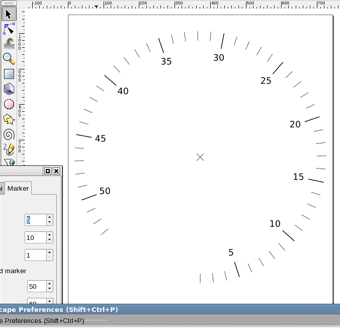

guck doch mal inkscape an, ansonsten vllt. diverse "frontplatten-designer"

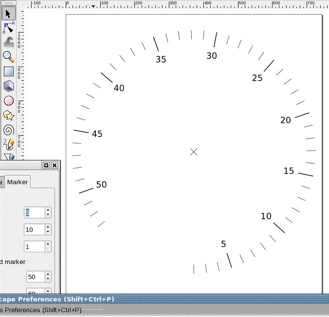

Dr.Net schrieb: > guck doch mal inkscape an, Feststehende Skalen gehen wirklich gut mit dem "scale generator" leider lassen sich die Zahlen damit nicht automatisch nach aussen ausrichten, beim Fragesteller dreht sich ja die Scheibe, erspart aber schon mal eine Menge arbeit. Guter Tipp, Danke.

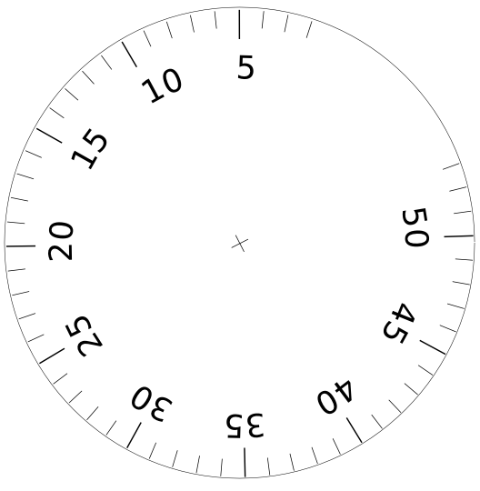

Hier noch 8 weitere Rundskala / Rundskalen: mehrere Skalen übereinander, in verschiedenen Durchmessern, in den Einteilungen 360 Grad, 400 Schritte, 0x32 Großschritte 360 Grad, 512 Schritte, 0x40 Großschritte Hab ich mal als Hilfsmittel bei der Entwicklung für Schrittmotoren gemacht. Das gradskal.ps ist wirklich quick and dirty, man hätte da Einiges mit Schleifen abkürzen und vereinfachen können. So ist es halt dynamisch im Laufe der Zeit entstanden. Diese Datei mit Ghostscript wird einfach mit gswin32 -dBATCH -sDEVICE=pdfwrite -sOutputFile=gradskal.pdf gradskal.ps in ein 36 kB kleines pdf konvertiert.

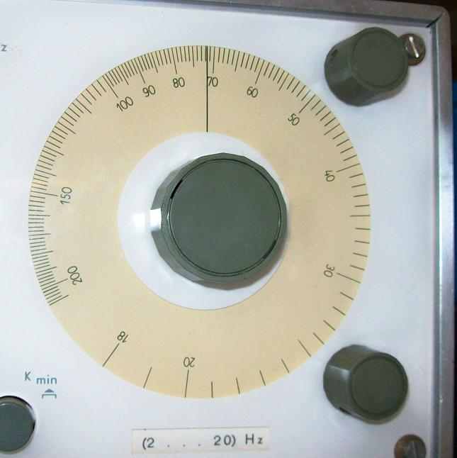

Toll das das du es zur Verfügung stellst, Danke. Aber die Beschriftung müsste auf den Kreismittelpunkt ausgerichtet sein. wie, als Beispiel, bei dem Skalenring aus Aluminium auf dieser Seite: http://www.baumgaertel-feinmesszeuge.de/qcms/seiten/de/a_10-Rundskalen.htm Neuntes Bild von oben, nach dem roten. In klassischer Manier mit Zirkel und Schriftschablone dürfte man am schnellsten zum Ergebniss kommen.
Dafür gibt es den Postscript-Befehl rotate. Für Dich habe ich die Beschriftung mit den Linien ausgerichtet. Die Beschriftung ist zwar um 90° verdreht im Vergleich zum Beispiel "Skalenring aus Aluminium" vom o.g. Link, soll jedoch nur demonstieren, dass man wirklich alles im Griff hat. Für mich habe ich die Buchstaben "stehend" gelassen, da ich die Skala auf den Motor aufgeklebt und an der Achse einen Zeiger (Kabelbinder) angebracht habe.
Mittlerweile habe ich den Dreh raus. Kreis zeichnen in Pfad wandeln, text anlegen, beides auswählen, text to path wenn der Test in die falsche Richtung zeigt Pfad einfach umkehren anschliessend Pfadobject transparent setzen. Geht auch ohne die "scale generator" Erweiterung wenn mann den Pfadeffekt Lineal/ruler benutzt. Das erste Testobjekt müsste aber etwas ausgewuchtet werden ;) eProfi schrieb: > soll jedoch nur demonstieren, > dass man wirklich alles im Griff hat. Na du bist gut ;)

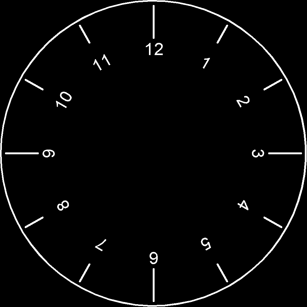

@ Abdul K. 1. Logo: Bin zwar eine Künstlerseele aber meine Entwürfe für mein Logo sind technisch auf Kinderniveau. Also deswegen und weil ich das Logo für verschiedene Medien (Layout, Visitenkarte, Internetseite) brauche und es daher bzgl. Grösse, Linienstärke etc. parametrisierbar sein soll habe ich mir überlegt, wie meine Vorstellung denn algorithmisch zu formulieren ist. 2. Mal dem Kunden was veranschaulichen, wofür matlab etwas zuviel Aufwand macht (oder was ich mit matlab nicht packe). 3. So kleinere mechanische Konstruktionen mal algorithmisch fassen und hinzeichnen lassen. Gelenke, Schubgetriebe und sowas.

Da die Theromostatskala von monnemer ziemlichen Anklang findet, hier auch meine Postscript-Version (geht von 0 bis 50 Grad in 270°): Warum das Bild in ghostscript anders herum steht als im PDF, habe ich noch nicht herausbekommen. Beim zweiten File rundska6.ps wollte ich probieren, wie kurz das Programm werden kann, wenn man alle überflüssigen Zeichen weglässt (6 Zeilen, 507 Bytes, Ihr wisst, ich liebe cryptischen High-Density-Code). Hier ein ähnlicher Thread, es geht um optische Drehwinkelgeber mit Graycode : Beitrag "Re: Scheibe für Drehgeber"
> Warum das Bild in ghostscript anders herum steht als im PDF, > habe ich noch nicht herausbekommen. Das liegt am AutoRotatePages. Es gibt 2 Möglichkeiten, es abzuschalten: 1. In der Kommandozeile von gs: -dAutoRotatePages=/None -c"<</Orientation 0>>setpagedevice" 2. Im Postscript-Code:
