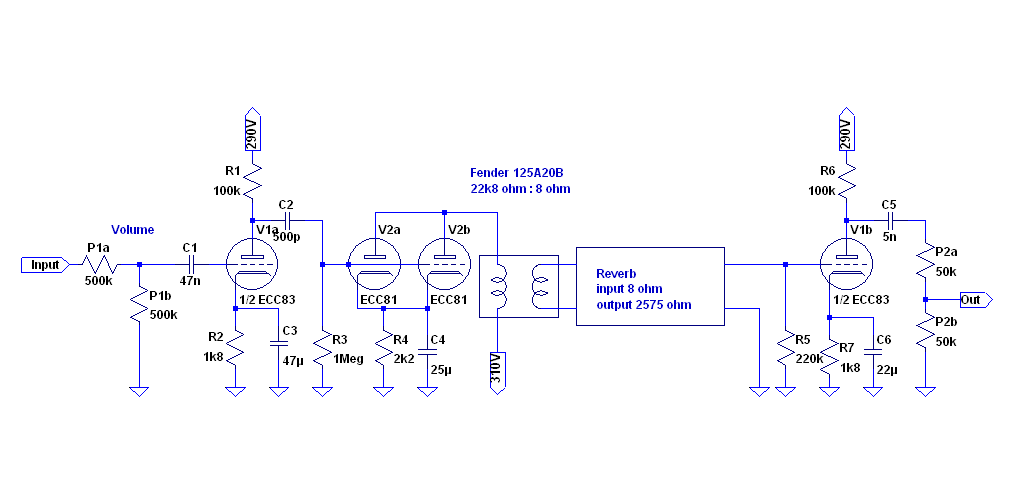

Hallo Gemeinde,
ich hoffe mir kann jemand bei meinem Vorhaben helfen. Es geht um einen
Hall- / Reverb-Effekt für meine Gitarre.
Ich habe schon seit einer halben Ewigkeit eine Hallspirale hier zu
liegen. Jetzt möchte ich endlich mal die Elektronik rings herum bauen.
Beim Hersteller der Hallspirale gibt es auch einen Schaltplan mit OPVs:
http://www.accutronicsreverb.com/design/default/images/sub_05/drive1.pdf
Da ich mir letztens erst einen Röhren-PreAmp erfolgreich nachgebaut habe
(www.andyszeug.de), meine Endstufe ebenfalls ein Vollröhrenamp ist
möchte ich gerne auch bei der Röhre bleiben.
Nun hatte ich bei meiner Schaltungssuche die Schaltung wie im Anhang
gefunden. Diese kann ich aber so nicht einsetzen, weil meine Hallspirale
310 Ohm und nicht 8 Ohm Eingangsimpedanz hat, demzufolge kann ich auch
nicht den Reverb Driver 125A20B von Fender (22,8 kOhm : 8 Ohm)
einsetzen.
Daher meine Frage, wie kann ich den Schaltungsteil um die beiden ECC81
ändern, um meine Hallspirale mit 310 Ohm Eingangsimpedanz zu treiben?
Der Gefahren bei den vorliegenden Spannung bin ich mir bewusst, darauf
muss ich nicht noch einmal explizit hingewiesen werden. Ich arbeite
äußerst gewissenhaft.
Ich tu mich nur schwer die Schaltung auf meine Bedürfnisse hin
umzustricken und hoffe auf euere Unterstützung.
Vielen Dank und schönen Sonntag, Timo
von MaWin (Gast)
Du brauchst bloss einen anderen Übertrager mit anderem
Übersetzungsverhältnis.
Warum in der Schaltung eine Hallspirale, die mit 2.5k Ausgangsimpedanz
angegeben ist, mit 220k angeschlossen wird, ist allerdings merkwürdig.
von Timo (Gast)
Hallo MaWin,
genau da tu ich mich schwer. Ich habe schon breitflächig gesucht, jedoch
bisher noch nichts passendes gefunden.
Daher dachte ich, man könnte die Schaltung abändern. Röhren haben ja im
Vergleich zu Operationsverstärker recht hohe Ausgangswiderstände.
Gruß, Timo

von MaWin (Gast)
Was meinst du damit ? Einen 22k8 zu 310R Wandlertrafo ?
Wirst du auch nicht finden.
So was braucht man heute nicht mehr.
Niemand anders ausser dir.
Lass dir einen wickeln.
Oder wickel selber

von Hans (Gast)
Hallo Timo,
ist eigentlich ganz einfach:
du brauchst für die Schaltung in deinem Bild einen Trafo mit einem
Übersetzungsverhältnis von ü = wurzel(22800 / 320) = 8,44.
das ist z.b. ein Trafo, der von 230V auf ca. 27V runtertransformiert.
ein Trafo mit 230V / 24V tuts sicherlich auch. Da die verwendeten Röhren
nicht viel Leistung können, kannst du versuchsweise einen Netztrafo mit
ca. 5VA oder weniger (also was ganz kleines) versuchen. die 230V
Wicklung benutzt du für die Röhrenseite, und an der 24V Wicklung
schließt du deine Hallspirale an.
HTH,
Hans

und nochwas (einfach zu hektisch heute..) :
schalte unbedingt auf der 230V Seite noch einen Widerstand mit dem Trafo
in Reihe, 20K Ohm /2W. Muss sein, weil sonst die Röhre gleichstrommäßig
überlastet wird. Beim Original-Trafo ist wahrscheinlich die Wicklung
entsprechend hochohmig, so dass man dort auf den Vorwiderstand
verzichten konnte.
Hans

von Er (Gast)
Hannes schrieb:
> Daran ist nichts merkwürdig. Die 220k dienen lediglich der automatischen
> Erzeugung der negativen Gittervorspannung.
Falsch: das macht R7.
R5 macht hier nicht wirklich Sinn.
Es gibt aber Verstärker mit Anschluß für externe Hallfedern da macht es
Sinn das Gitter Gleichspannungsmäßig zu sichern

und was die gleichstrombelastung angeht: die schaltung ist mit dem
kathodenwiderstand auf ungefähr 2 x 1.5 mA eingestellt. wenn das bereits
einen 5 VA trafo überfordert, dann sollte man ihn wohl auch lieber nicht
mit einweg-gleichrichtern betreiben, oder?

von Luer L. (luer)
Das Argument mit der Strom- statt Spannungsansteuerung leuchtet mir ein.
Aber ein niederohmiger Transformator macht auch eher eine Spannung, als
einen Strom. Die ideale Stromquelle wäre ein Transistor.
Um bei Röhren zu bleiben: warum nicht anstelle des Trafos eine weitere
ECC81 (beide Systeme parallel) als Kathodenfolger? Als
Kathodenwiderstand 310 Ohm und eine Z-Diode in Reihe, um die nötige
Gittervorspannung zu bekommen. Von da aus über einen Kondensator auf den
Eingang der Hallspirale, aber so, daß kein Resonanzschwingkreis
entsteht..
Wenn Trafo, würde ich auf jeden Fall einen 50 Hz-Typ probieren. Ich habe
viele Verstärker mit Röhren gebaut, als das noch der Stand der Technik
war. Trotz knappen Geldes habe ich nie einen NF-Ausgangstrafo gewickelt.
Aber da ging es um 20 kHz und Linearität. Die Gegenkopplung machte man
übrigens meist durch eine Anzapfung am Trafo, an die das Schirmgitter
der Endpentode angeschlossen wurde. (Mal 2 bei Gegentakt.)
Übrigens fehlt in der Schaltung der Gitterableitwiderstand hinter C1.
Gruß (oder 73), Luer
von Skua (Gast)
Probier einfach mal den Vorschlag mit dem Netztrafo aus, und vergleiche
das ergebnis mit dem was du bekommst wenn du einfach eine Transistor
(Hifi)  Endstufe als Treiber nimmst.
