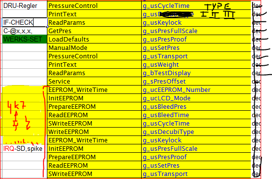

@Chris Herch XML ist eine Stufige Text-Datenbank.mit Subklassen.n*.Vector[n][][][]. Exportieren ist einfach. Hier: http://www.youtube.com/user/IntuitiveEngineering#p/u/1/ht1kFbDAwOU Was soll das genau werden??? Beschreibe das mal bitte naeher. Lexikalisches Woerterbuch.???? ##################################################################### Ich habe mit Doxygen via XML ein Source-Code Lexikon für eine Embedded Dokumentation und Sicherheits-Analyse gemacht. Framework: XML -->EXCEL-->ACCESS SQL-+--->VBASIC_V6 @Database--<Grid>--User-SQL. X / \ Gruss Holger.

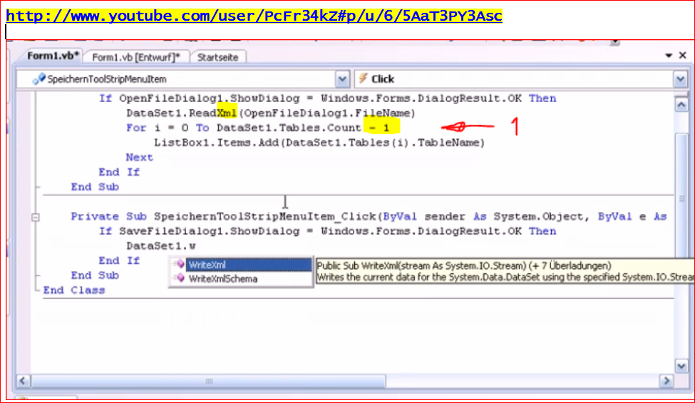

@Chris Herch @Forum Hallo ! Danke, mit deinem Top(XML)Problem ! XML Datei extrahieren Was ist den für dich bitte komplex??,die Baumstruktur in der Veschachtelungs-tiefe ??? Lösung1; Bild: XML_VB_1.PNG ######################################################################## # @Thema: via Tools von Doxygen und *.XML File u. Visual-Basic V8 & DataSet1 ######################################################################## # Fazit: Also VBasic V8 ist kostenlos, und kann XML Files lesen.u.schreiben. (sogar neue Strukturen dazufügen) super...kan man dan so step by step aufbohren.Wichtig: *.XML @"Validator"ren nicht vergessen. Damit der @Code nicht abdreht...und die Platte vollmüllt..... ######################################################################## # Quellen: http://www.youtube.com/user/PcFr34kZ#p/u/6/5AaT3PY3Asc unktion: WriteXmlSchema(,,,,) Funktion: WriteXmL( steam As System.IO.Stream ... .... (+ 7 Ueberladungen ######################################################################## ### ######################################################################## ### Frage: Was sind denn bitte "7" Ueberladungen ??? /"\ \ / X Viel Erfolg ! / \ Gruss Holger.
Holger schrieb: > Frage: Was sind denn bitte "7" Ueberladungen ??? 7 Mögliche Varianten, der Funktion Parameter zu übergeben.
Danke @c# mensch Der Parameter kann damit auch wiederum ein anderes "Daten.Bank-Object sein" ??? •Front-end design 1.ter.Entwurf. ########################################################### Quellen: http://www.xmlvalidation.com/documentation.0.html http://www.intuitive.uk.com/process_automation.php Ich glaube ich habe dadurch eine Idee bekommen. Ich habe hier durch das Forum viel neues gelernt. .......unten auf der Page steht noch .......information on Reverse Engineering klick (@@@@Drööömel). / \ Gruss Holger.
Holger schrieb: > Der Parameter kann damit auch wiederum ein anderes "Daten.Bank-Object > sein" ??? Jup, zB. Aber da hilft Dir eigentlich die ASCII Art ... ähhhh Intelli Sens vom zB. VS. ;-)).
