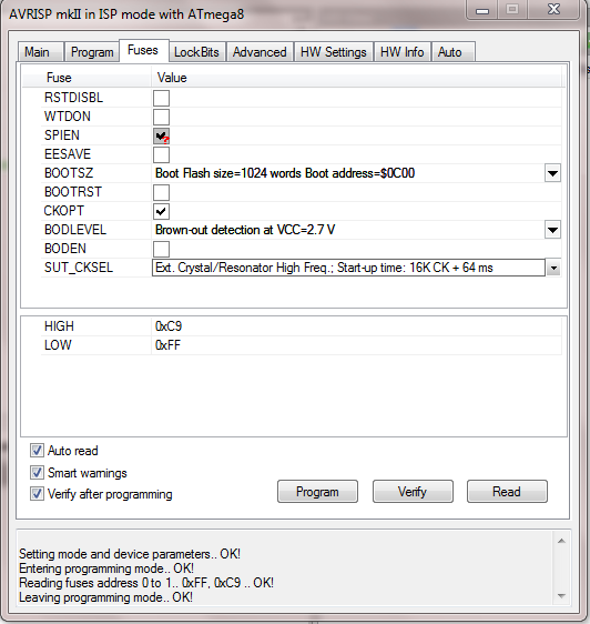

Hallo Leute! Ich arbeite mit dem USART auf dem ATMEGA8 und habe das Starterkit aus dem Forum http://www.eproo.de/index.php?module=artikel&action=artikel&id=108 Jetzt muss ich ja für eine genaue Frequenz den externen Quarz nutzen. Habe dazu in AVR Studio unter Tools->Program AVR->Auto Connect unter Fuses folgende Einstellungen gemacht die auf dem Bild zu sehen sind. Habe auch eine Delay Time von 0 und 4 ms ausprobiert, auch mit BODEN und ohne auch mit CKOPT und ohne, aber der ATMEGA arbeitet immer mit einer Frequenz von ungefähr 1 MHz. Habe alles eigentlich so eingestellt wie es im Datenblatt und im Forum beschrieben wird. Wenn ich die Fuses auslese bleiben die Einstellungen auch drin.
Franki C. schrieb: > aber der ATMEGA arbeitet immer mit einer > Frequenz von ungefähr 1 MHz Mit welcher Frequenz soll er arbeiten? Wie hast du die Frequenz gemessen? :-)
Also am im Starterkit ist ein 8 MHz Quarz angeschlossen an Pin 9 un 10, da gehört er auch hin und die möchte ich nutzen. Gemessen habe ich das so, dass ich ein einfaches Assemblerprogramm geschrieben habe, das am pin 0 von Port B ein Ein/Auschalten realisiert.Dabei jeden Zyklus beachtet und dadurch am Oszilloskop die Frequenz abgemessen. Bin knapp bei einem MHz. Wenn ich die 1 MHz in meinem USART einstelle stimmt dann auch die Baudrate. #define FOSC 1322751 // Clock Speed #define BAUD 9600 #define MYUBRR ((FOSC+(BAUD * 8))/(16*BAUD))-1 #include <avr/io.h> #include<stdio.h> #include <util/delay.h> unsigned char USART_Receive( void ); void USART_Init( unsigned int); void USART_Transmit( unsigned char); void main( void ){ unsigned char a = 'U'; PORTC = (0<<PC3); PORTC = (0<<PC2); USART_Init (MYUBRR); do{ USART_Transmit(a); }while(1); } void USART_Init( unsigned int ubrr){ /* Set baud rate */ UBRRH = (unsigned char)(ubrr>>8); UBRRL = (unsigned char)ubrr; /* Enable receiver and transmitter */ UCSRB = (1<<RXEN)|(1<<TXEN); /* Set frame format: 8data, 2stop bit */ UCSRC = (1<<URSEL)|(0<<USBS)|(3<<UCSZ0); return(0); } void USART_Transmit( unsigned char data ) { /* Wait for empty transmit buffer */ while ( !( UCSRA & (1<<UDRE)) ) ; /* Put data into buffer, sends the data */ UDR = data; } unsigned char USART_Receive( void ) { /* Wait for data to be received */ while ( !(UCSRA & (1<<RXC)) ); //PORTB = UDR; /* Get and return received data from buffer */ return UDR; }

Entweder die LED ist 1 Sekunde an bzw. aus oder sie ist es nicht. Wenn du für F_CPU 8Mhz eingetragen hast und dein µC auch tatsächlich mit dem 8Mhz Quarz arbeitet, dann blinkt die LED auch mit 1 Sekunde. Arbeitet dein µC im Wirklichkeit mit 1Mhz (obowhl es eigentlich 8 sein sollten und du daher auch 8000000 eingetragen hast), dann ist die LED 8 Sekunden an bzw. aus. Den Unterschied sieht man mit freiem Auge. Es gibt noch einen Test. Zieh den Quarz ab. Das Blinken muss schlagartig aufhören, weil der µC keinen Takt mehr hat. Solange du beide Tests nicht 100% zufriedenstellend absolviert hast, brauchst du gar nicht weiter mit der UART probieren. Die beiden Tests sind die Grundlage.
@MWS das ist auch nicht mein Assemblerprogramm. Ok hab es ausprobiert, leuchtet 8 sec.
Franki C. schrieb: > @MWS das ist auch nicht mein Assemblerprogramm. > > > Ok hab es ausprobiert, leuchtet 8 sec. Dann läuft dein µC mit 1Mhz und du musst rausfinden warum.

Schon die CLKDIV8-Fuse kontrolliert? Die macht ganz fix aus einem 8MHz Quarz 1MHz F_CPU.
