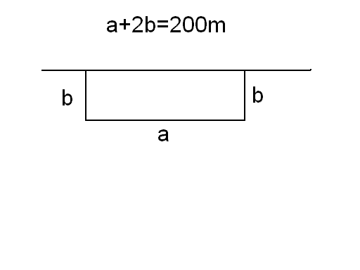

Tut mir leid, dass ich euch mit dieser Aufgabe belästigen werde, aber aufgrund einer Denkblockade entzieht sich die Lösung meines Denkvermögens. Die maximale Fläche eines Rechtecks soll bestimmt werden, die Länge von drei Seiten zusammen beträgt 200m, nun gilt es die maximale Fläche des Rechtecks zu berechnen. Würde mich freuen wenn Ihr mir helfen tätet!^^ Gruß lollikus
Ein Quadrat hat immer den grössten Inhalt. Fläche aufstellen, differenzieren, 0 setzen, Maximum suchen.
Ich komm auf etwa 4445,555m² - (geht aber noch bissle größer) Ich hoff mal, ich habs richtig verstanden :-)
Äh was ?
Hauptbedingung: A=ab
Nebenbedingung: a+2b=200 <=> a=200-2b
eingesetzt: A=f(b)=(200-2b)b
ausmultiplizieren, differenzieren, =0 setzen, Maxima herausfinden: bei
b=50
Einesetzen in Nebenbedingung:
a=100
b=50
A=5000

Chris S. schrieb: >>Ein Quadrat hat immer den grössten Inhalt. > > Äh was ? Hab mich etz irgendwie auch danach gerichtet... a=66,7 b=66,65 - ist ja fast ein Quadrat, -immernoch ein Rechteck! Dummerweise ein total falscher Ansatz ;-) >in die Lage versetzt habt diese Aufgabe zu lösen.^^ mehr als 5000m² geht wirklich nicht ^^
Sorry. Aufgabe nicht richtig gelesen. Nicht gesehen, dass die hintere Seite nicht dazu gehört. 5000 ist korrekt.
