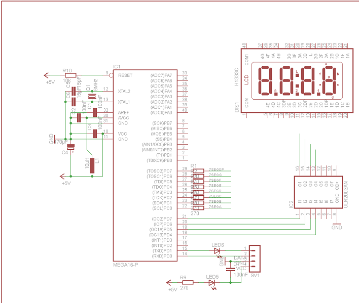

Hallo ihr Bin gerade dabei, eine digitale Funkuhr zu bauen. Da dies mein erstes Projekt ist und ich in Sachen Elektrotechnik nur wenig Ahnung habe, stellt mich dieses Projekt vor einige Schwierigkeiten. Die Ansteuerung des µC habe ich mit meinem IT-Lehrer schon gelöst. Nun geht es an die Ausgabe der Uhrzeit. Ich hatte das schon mit 4 7-Segmentanzeigen fertig, das ist mir jetzt aber doch etwas zu "billig". So Sachen wie den Doppelpunkt zwischen Stunden und Minuten möchte ich schon haben. Daher habe ich gegoogelt und kam letztendlich auf dieses LCD. http://www.elv.de/output/controller.aspx?cid=74&detail=10&detail2=5017&flv=&bereich=&marke=inze Mein Problem ist jetzt, dass ich für diese Art LCD keine Datenblätter finde (Wie sieht es mit VCC und GND aus?). Zum anderen habe ich nun ein Problem mit den Datenleitungen. Vorher habe ich jede Anzeige(Zahl) einzeln angesteuert und dann die entsprechende Zahl anzeigen lassen. Nun kann ich aber keine einzelne Anzeigen ansteuern sondern jedes Segment einzeln (sprich 4*8 Segmente + Doppelpunkt), das würde mir alle Ports meines µC nehmen. Ich bin derzeit nur auf die Lösung gekommen, jedes Segment mit einem AND davor zu beschalten um so die einzelnen Anzeigen anzusteuern. Und das wären aber 33 ANDs....geht sicher noch intelligenter, oder? Oder würdet ihr eine andere Art LCD vorschlagen? Die, die ich gefunden habe, haben alle min. 70€ gekostet und das ist mir zu viel..... Hoffe ihr versteht meine Probleme und könnt mir weiterhelfen :-) Gruß Tobi

Yeah! Ein µC mit 32 Port-Pins, um gerade mal Stunde, Minute und Sekundentakt aus dem DCF-Signal anzuzeigen! Da die Display-GRÖSSE nicht das Thema zu sein scheint, ist doch ein LCD-Display mit 16 Zeichen und 1 oder 2 Zeilen wohl die erste Wahl. Macht 3...15 EU und braucht 6 Port-Pins. Doof ist natürlich, dass da 24 Port-Pins dumm rumstehen, (2 brauchen noch der Empfänger und die BLIP-LED), aber wenn der µC nun mal da ist... Etliche Leute, die jetzt hier im Forum anderen helfen können, haben so angefangen - und natürlich den Ehrgeiz gehabt, auch Datum und Wochentag aus dem DCF-Code zur Anzeige zu bringen. Da sind 2 x 16 Zeichen genau richtig.
Ich glaube, spess53 hat versehentlich die falsche Appnote verlinkt. Sicher meinte er AVR241: http://www.gaw.ru/pdf/Atmel/app/avr/AVR241.pdf

Tobias B. schrieb: > beschalten um so die einzelnen Anzeigen anzusteuern. Und das wären aber > 33 ANDs....geht sicher noch intelligenter, oder? Also der Typ von LCD ist eigentlich recht einfach, der ist im Prinzip genau so wie die in den billigen Multimetern. Grob gesagt hast Du da für jedes Segment einen Pin, plus noch ein paar für das Gegenstück. (Substrate?) Die Belegung kannst Du relativ einfach herausfinden, in dem Du vorsichtig (idealerweise über einen Widerstand >1kOhm) mal Wechselspannung von ein paar Volt drauf gibst. Diese Art von Display hat keine Matrix drin, jedes Segment kann somit direkt angesteuert werden. Dazu musst Du die "Gegenfläche" (ist evtl auf einige Pins verteilt) beispielsweise mit einer Rechteckspannung betreiben. Auf die Segmente, die sichtbar sein sollen gibst Du dann genau das Inverse der anderen Spannung drauf. Auf die nicht sichtbaren Segmente die Rechteckspannung, die Du auch auf die Gegenfläche gibst. Ich würde Dir die 8-fach D-Flipflops empfehlen die es in CMOS gibt. Die Bezeichnung kenne ich leider nicht auswendig. Da kannst Du dann 8 Bits reinschreiben, und die bleiben dann so lange erhalten, bis Du neue Bits rein schreibst. Du verbindest dann 4 von denen mit dem Controller und dem Display. Die Eingangsdatenleitungen schließt Du parallel und an einen 8-fach Port des Controllers an. Mit 4 weiteren Pins steuerst Du an, die Eingänge der FlipFlops an die die Daten von dem Bus übernehmen. Das ganze machst Du dann ungefähr 100 mal pro Sekunde über eine ISR. Bedenke, es ist nicht ideal wenn Du längere Zeit eine Gleichspannung an den LCDs anliegen lässt. Manche Displays sollen davon dauerhaft kaput gehen.
Wenn du es dir ganz einfach machen willst, dann kannst du auch BCD zu 7-Segment Decoder für LCDs verwenden. In der 4000er CMOS Baureihe gibt es da z.B. den 4056. Der ist beispielsweise bei Reichelt erhältlich. Ein passendes 4-stelliges LCD (sogar mit Datenblatt) gibt es da auch: LCD 4,0-13 Du müsstest dir nur noch über die Punkte Gedanken machen.
Ja, und über die Takterzeugung. Kann natürlich der Mikro per Timer-Interrupt erledigen. Vielleicht ist das 2x16 letztendlich doch einfacher.
