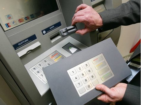

Wenn du Irgendwo Typen mit dem auf dem Bild zu sehenden Zubehör siehst, frag die einfach ob die dir schnell eine Kopie deiner Karte erstellen können :)
Nach solchen "Spezialisten" halte ich eh immer Ausschau, aber bis jetzt ist mir noch keiner untergekommen ;) Meine "Geldbörse" ist ein "Aluminium"-Vistienkarten Etui. Lässt sich zu mindestens von Magneten nicht beeindrucken. Hab auch noch Kreditkarte, Parkkarte und meine Firmenzutrittskarte drinnen. Vielleicht verträgt sich die Bankkarte nicht mit einer der anderen Karten ;) Die anderen Karten haben bis jetzt noch keinen Schaden, auch die alte Bankkarte hatte bis zuletzt keinen Magnetstreifenschaden. Hab jetzt mal nach Magnetstreifen-Schreib Geräten gesucht, sind teilweise ziemlich teuer. Vielleicht kann mir doch noch jemand ein günstiges empfehlen. lg
