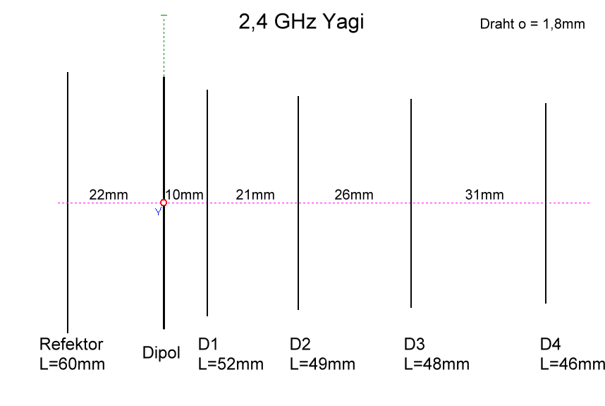

von Uwe (de0508)
Hallo Forum !
ich habe so mein Problem mit der Form, warum ?
Die Direktoren sehen für mich alle gleich lang aus, bei einer
Yagi-Antenne sind die Abstände zueinander unterschiedlich und die Längen
der Direktoren unterschiedlich.
Ich habe für einen 3dBi WLan-USB-Strahler mal eine Yagi berechnet.
Man sieht (von links nach rechts) 4 Direktoren, dann den
WLan-USB-Strahler und einen Reflektor. Der weiße Stab ist aus Teflon und
hat ø=10,5mm.
Das Gebilde wurde Indoor betrieben um 3 Decken zu durch dringen.
Mehr siehe Anlage, um sich eine Vorstellung über meine Bewertung machen
zu können.
Naja, es sieht so aus, als wären die Elemente mit irgendwas verkleidet,
sodass man deren genaue Länge nicht richtig erkennen kann.  Lange
Yagis habe ich durchaus auch schon gesehen, bei denen vielleicht der
1. und 2. Direktor noch im Abstand untereinander variieren, während
alle weiteren gleiche Abstände haben.
Allerdings sieht das Bild bei ebäh ohnehin eher "krumm und buckelig"
aus, finde ich. ;-)
