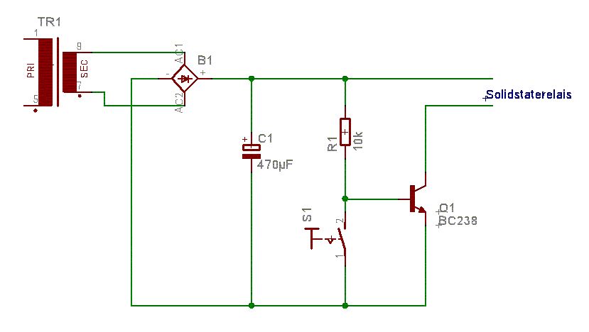

Besten Dank für die schnellen Antworten ! ["xyz" das war ja nix :-)] Wollte geräuschlos schalten, also nehme ich ein solid state relai von reichelt "S201 S06". Dazu noch ne mini printtrafo mit 55mA und 6V. Ne Gleichrichter dahinter und ich habe erstmal 6V DC. Jetzt müßte ich noch ne "inverter" mit einem Transistor aufbauen. Wie stelle ich denn das an ? Schaltplan ? Gruß Jan aus HH @Sven Ja, es ist eine Größere Kammer mit 2x 50W Halogenstrahlern und ein fest verbauter Reedkontakt in der Tür. Früher war da eine Akku lampe drann. Hatte wenig Leistung und man mußte immer Batterien nach schieben ! ------------------- Solid-State-Relais S201 S06 von Sharp im SIP-Gehäuse, 600V. • Uiso: 3000 V • IT: 3,0 Arms • IF: 20 mA • IFT: 15 mA • UF: 1,2 V • Zero-Cross-Circuit
Deine Halogenlampe wird im Kaltzustand rund 7A Einschaltstrom haben.
so z.B. Edit: am Relais evl. noch einen Vorwiderstand, je nach dem was das Datenblatt sagt. Sascha
@Sascha Weber joa sollte gehen @Robert L. würd ich lassen ohne galvanischetrennung auf den reed. @jan entweder so wie sascha oder als ersatz für den Solid-State-Relais eine bta12, moc3043 kombi so wie hier Beitrag "Triac" kostet nur ca 1€ und ist wesendlich leistungsfähiger. gruß sven
