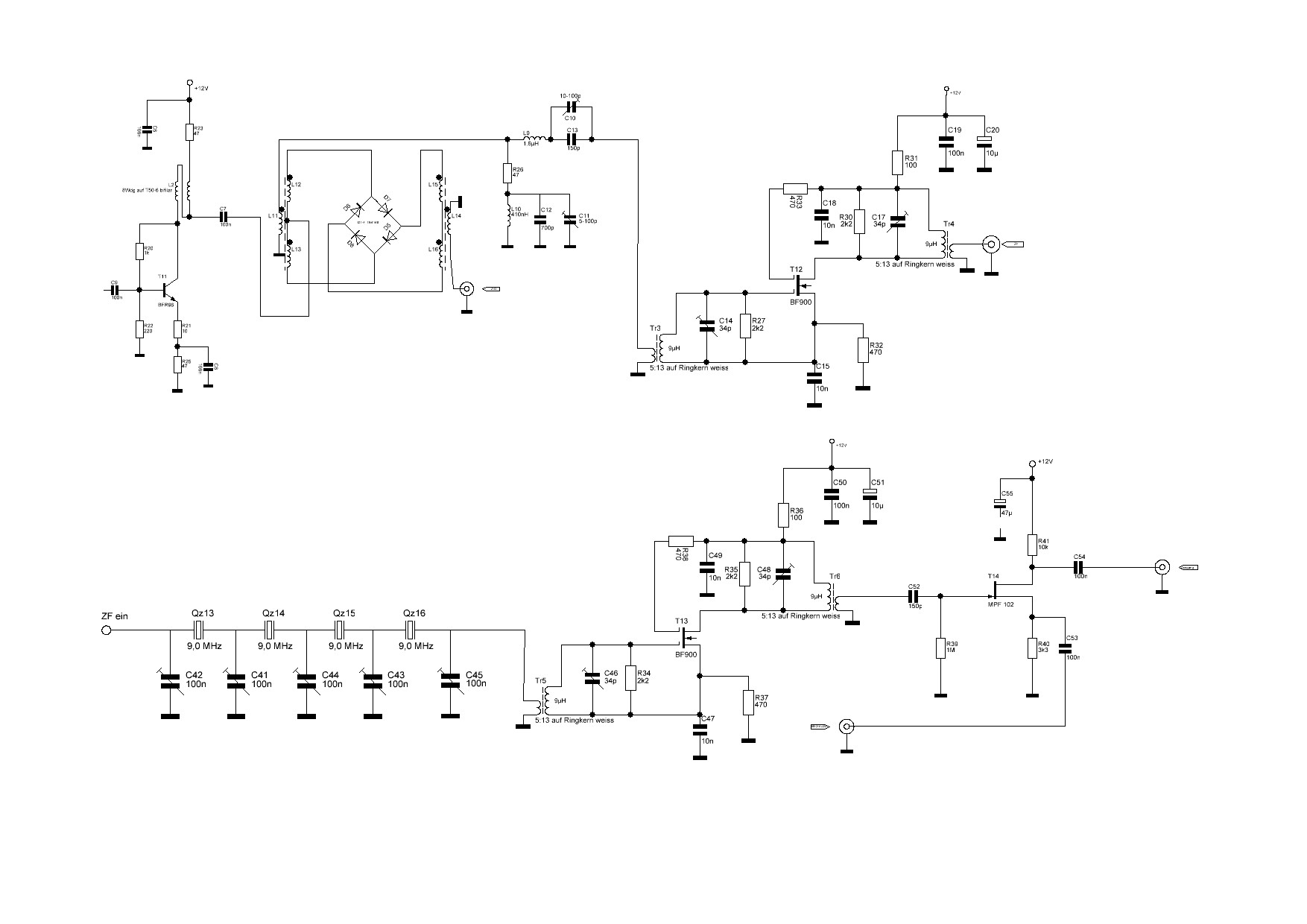

bin eine Hobbybastler und versuche mich gerade an einem
SSB-Einfachsuperhet mit 9MHz ZF für den Kurzwellenbereich (0-30MHz).
Mein Aufbau besteht zur Zeit aus
HF Vorverstärker, Diodenmischer, ZF Verstärker, Filter, ZF Verstärker
Bis hierher funktioniert meines Erachtens alles gut. Die ZF von der
letzten Stufe gebe ich direkt auf den Antenneneingang eines komerziellen
Empfängers welcher auf 9MHz SSB steht. Am Selbstbau VFO kann ich dann
die einzelnen Stationen wunderbar selektieren. Das Signal ist auch
"schon fett" wie man bei uns hier sagt.
Soweit so gut.
Nun versuche ich mich am Produktdetektor.
Habe hierfür einen MPF102 genommen, am Gate die ZF, an der Source den
BFO mit ~9MHz reingeschickt. Nun sollte doch am Drain die NF
übrigbleiben?
Nun ja, jedenfalls wenn ich diese Baugruppe anschließe, habe ich am
Drain NF von mehreren Radiostationen, und der VFO ist nutzlos geworden.
Jetzt stehe ich komplett daneben und bin ratlos.
So meine wage Frage: Was kann das sein? Wie beginne ich mit der
Fehlersuche?
Ich habe:
60MHz Oszi
Schaltnetzteil
Multimeter
FA-NWT
lg
Günter

von Max M. (gbl1)
So, hier mein Schaltplan wie ich jetzt aufgebaut habe und mit den
Problemen wie oben beschrieben ...
von B e r n d W. (smiley46)
Hallo Günter
Erstmal vorweg:
Oszillatoren, welche nicht schwingen wollen, aber die Verstärker, die
hören nicht auf damit. Ist das nicht normal? Also ein Durchschlagen
irgendwelcher unerwünschter Frequenzen könnte das Problem schon
erklären, es könnte aber auch "irgendwas" wild schwingen.
Deshalb die Frage:
Ist das Problem nach Anfügen der letzten Stufe aufgetreten oder ist es
dann nur aufgefallen? Erst mal ist die Gesamtverstärkung nicht so riesig
groß, daß gleich die ganze ZF zu schwingen anfängt. Es sei denn, alles
ist auf einer Lochrasterplatine aufgebaut und hat eine ungünstige
Masseführung bzw. ist schlecht abgeblockt.
Frontend
Ohne Vorfilter empfängt der Superhet bei:
(F_osz - F_zf) und F_osz + F_zf
2*F_osz - F_zf und 2*F_osz + F_zf
3*F_osz - F_zf und 3*F_osz + F_zf
4*...
Aber normalerweise ist nur (F_osz - F_zf) erwünscht, die Berechnung
diverser Vorfilter kann mit dem AADE Filter Design erfolgen. Am besten
wäre jeweils ein Cauer-Filter mit einem Minimum bei 9 Mhz. Durch das
Cauer-Filter kann ein Durschlagen einer Störung bei 9 MHz in die ZF
verhindert werden.
    Rx         Lo
 0.0- 7.5   9.0-16.5
10.5-18.0  19.5-27.0
18.0-30.0  27.0-39.0
Nachteil: Es entsteht um die ZF-Frequenz herum (7.5-10.5) eine Lücke.
Vorstufe

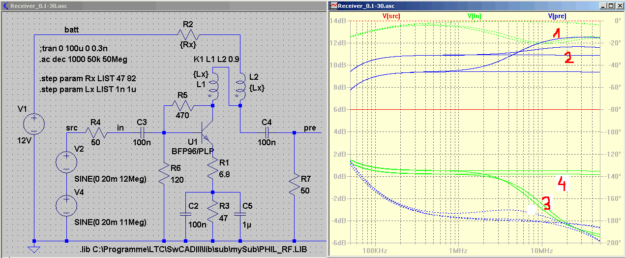

Aktuell hat die Vorstufe 2 Probleme:
1. Der Eingangswiderstand beträgt ~100 Ohm.
2. Der Übertrager T50-6 weist mit 2x8 Wdg. eine Induktivität von nur
250nH auf und damit eine untere Grenzfrequenz von ~30 MHz. Mit 2x50 Wdg.
bzw. 2x10µH könnte er immerhin 0,5-30MHz abdecken. An dieser Stelle wäre
eventuell irgendein Doppellochkern (Schweinenase) mit 2x20µ besser
geeignet.
Mischer
Ein Dioden-Ringmischer funktioniert ja in alle Richtungen, egal wo rein
und raus, es geht was. Von 0-x MHz rein und mit 9 raus scheint der
Vorteil dieser Version.

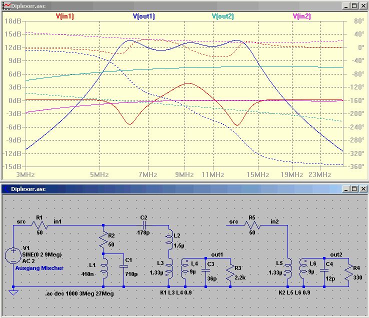

Diplexer
Alles außer 9MHz wird mit 50 Ohm abgeschlossen.
Aber! Bei Resonanz beträgt der Abschluß durch den ZF-Verstärker ~300 Ohm
(< 2.2k / 6.66). Eventuell R27 mit 330 Ohm bemessen, dann wird aber das
Filter breitbandiger.
1.ZF
Den BF900 kann ich momentan noch nicht simulieren, deshalb später mehr.
Gruß, Bernd
von Max M. (gbl1)
Hallo Bernd,
danke für deine Analyse. Die Fehlabschlüsse habe ich so noch gar nicht
bemerkt. Teilweise habe ich die Bauteile "aus der Hüfte" bemessen und
mit LTSpice simuliert, und dann aufgebaut.
Aufgefallen ist mir das Ganze erst, als ich den Produktdetektor an meine
PC Soundkarte angeschlossen habe. Gestern jedoch konnte ich die
Problematik einschränken. bei 9200 - 9700 sind zwei starke Radiosender.
Diese kommen durch.
Der NWT Spektrumanalyzer dürfte ja nach dem Filter nur mehr 9MHZ sehen.
Das ist nicht der Fall. Beide Radiosender sind "fett" da.
Ich führe das heute auf zwei Umstände zurück:
1) Das ZF Filter verstärkt sehr breitbandig (mehrere MHz) (gewobbelt mit
NWT).
2) Das Filter filtert im Aufbau nicht so wie es sollte.
Aufbau:
Bis auf das Quarzfilter und die Vorstufe ist alles in Manhatten-Style
auf einer 2-Seitig voll-durchgehenden Kupferlaborkarte (160x100)
aufgebaut.
Filter und Vorstufe sind auf Streifenraster aufgebaut, Masseband habe
ich noch keines drumherum.
Generell lasse ich mir für die einzelnen Stufen, professionelle
Leiterplatten fertigen. Diese dauern jedoch immer 2-3 Wochen. Habe in D
einen sher günstigen Anbieter gefunden.
Frontend:
Später soll noch eine komplette Filterbank (8Stk) als Frontend
hinzukommen. Die Filter werden Integrale T-Filter sein.
Vorstufe:
Das Wobbeln mit dem NWT hat einen schönen durchgehenden Frequenzbereich
gezeigt.
Mischer:
Ja, ist bekannt
Diplexer:
Das verstehe ich jetzt garn nicht. Könntest du das ein bisschen
ausführlicher erklären?
ZF:
Ich habe für LT Spice hier einen BF256 eingesetzt und den AGC Teil (470
Ohm Widerstand) weggelassen.
Filter:
Im Wobbel-Test (als Stufe alleine) ab 9.0MHz ca. 2.5 kHz breit.
Grüße aus der Kälte
Günter

In dem Ringmodulator fehlt auf der Ausgangsseite primärseitig der
Masseanschluss. Soll das so sein? Am Ausgang könnte man 4 BF256 paralle
geschaltet in Gate- Basisschaltung einsetzen. Also Gate an Masse und an
Source das Signal rein. Alternativ könnte man auch einen P8002
verwenden, wenn man ihn noch irgendwo bekommt. Dieser Transistor hat
eine Steilheit von 20mA/V also in obiger Schaltung einen
Eingangswiderstand von 50 Ohm breitbandig. Den Diplexer braucht man dann
nicht mehr. Mit dem Sourcewiderstand kann man den Eingangswiderstand
fein abgleichen.
Im Quarzfilter erscheinen mir die 100nF etwas zu groß. Sollten das 100pF
sein?
Wie vom Vorgänger schon bemerkt fehlt die Eingangsselektion. Die
Emfangslücke bei 9 MHz ist mit 9MHz ZF leider nicht zu vermeiden.
Deswegen ist eigentlich die bessere Wahl die erste ZF über die maximale
Emfangsfrequenz zu legen, so wie die Profis das auch machen.
Dann kann man in einer zweiten Mischstufe auf 9MHz ZF runtermischen.
HF-mäsiger Aufbau mit durchgehender Massefläche auf der Oberseite und
möglicht viel Massefläche  auf der Unterseite ist eigentlich schon
Pflicht.
Ralph Berres

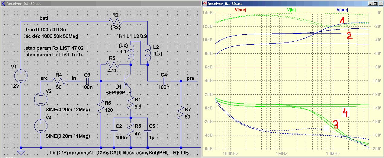

Hallo Günter
Ich hab mal versucht, das Verhalten des Übertragers zu veranschaulichen.
Erst mal hab ich die Induktivität einer Wicklung von 250nH auf 1µH
erhöht, damit der Höcker in den sichtbaren Bereich rutscht. Man sieht
bei Kurve (1), daß der Übertrager nur bei hohen Frequenzen arbeitet.
Nimmt man nur einen Widerstand von 82 Ohm, ergibt sich ein flacher
Frequenzgang (2) über den ganzen Bereich mit einer Verstärkung von knapp
11dB. Auch die Belastung der Spannungsquelle verläuft ohne Übertrager
schön glatt, es wird durchweg von +6dB auf 0dB gedämpft (4), ebenso
beträgt der Ausgangswiderstand 50 Ohm.
Diplexer
Der Diplexer funktioniert im Prinzip. Der 50 Ohm Abschluß für den Mixer
ist nicht zu 100% gewährleistet, weil die Last durch 2 Schwingkreise
verursacht wird (C2 und L2+L3, L4 und C3). Beide Schwingkreise
interagieren mit überkritischer Kopplung als Bandfilter. Falls die
Kurven mit dem Netzwerkanalysator auch gut aussehen, könnte man das auch
so lassen.
Alternative 1
Wie Ralph schrieb, einen oder 4 JFets dahinter. Diese Version hat
bestimmt die beste Großsignal-Festigkeit. Eventuell ginge auch ein
normaler Transistor in Basisschaltung. Durch den hohen
Ausgangswiderstand dieser Schaltungen würde sich dann ein Schwingkreis
dahinter anbieten.
Alternative 2
Den Übertrager Tr3 wirklich als solchen verwenden und den Diplexer
rauswerfen. Der Übertrager könnte, wie bisher, den DG-MosFet speisen.
Der 330 Ohm Widerstand verbrät zwar etwas Signal, was bestimmt das S/N
verschlechtert, aber dafür hängt hier ebenfalls eine saubere Last am
Mischer. Die 50 Ohm vom Mischer werden im Verhältnis 1 : 6.67 auf 330
Ohm hochtransformiert.
Darf ich fragen, mit welchem Ruhestrom die DG-Mosfets momentan
eingestellt sind?
Gruß, Bernd
von Max M. (gbl1)
ich danke Euch für eure Mühen. Man merkt, ihr beide macht das schon ein
paar Tage länger.
Ich habe hier viel Input erhalten und bemerkt - das ist alles nicht so
einfach. Vor allem kommt es auf einige Kleinigkeiten an die ich so nicht
so genau beachtet habe (50Ohm Abschlüsse).
Es nützt nichts zu glauben dass man es weiß. Man muss die Dinge auch
wirklich begreifen. Das ist ein Riesenunterschied.
Ich baue auch aus solchen Gründen nicht "einfach" Bausätze nach, sondern
mache es mir absichtlich schwer. ich bin der Meinung - nur so begreift
man die Thematik auch.
So nach dem Motto: Rechnen - Simulieren - Bauen - Wegschmeißen - von
vorne.
Bernd, du hast oben geschrieben >>ebenso beträgt der Ausgangswiderstand
50 Ohm.<<
Hast du das berechnet? Wenn ja wie? Oder gibt es in LTSpice hierzu eine
Möglichkeit die Ein und Ausgangsimpedanzen zu simulieren bzw. zu
bestimmen? Das wäre fein.
> eingestellt sind?
Ja, du darfst. Ich bin ehrlich - ich habe keinen Schimmer. Diese
Schaltung ist von einem Funkamateur übernommen worden, der für den NWT
eine Erweiterung entwickelt hat. Diese Schaltung dient hier auch als
Verstärker. Da der NWT mit 50Ohm arbeitet war mir der Rest wirklich egal
- wird schon passen dachte ich mir.
