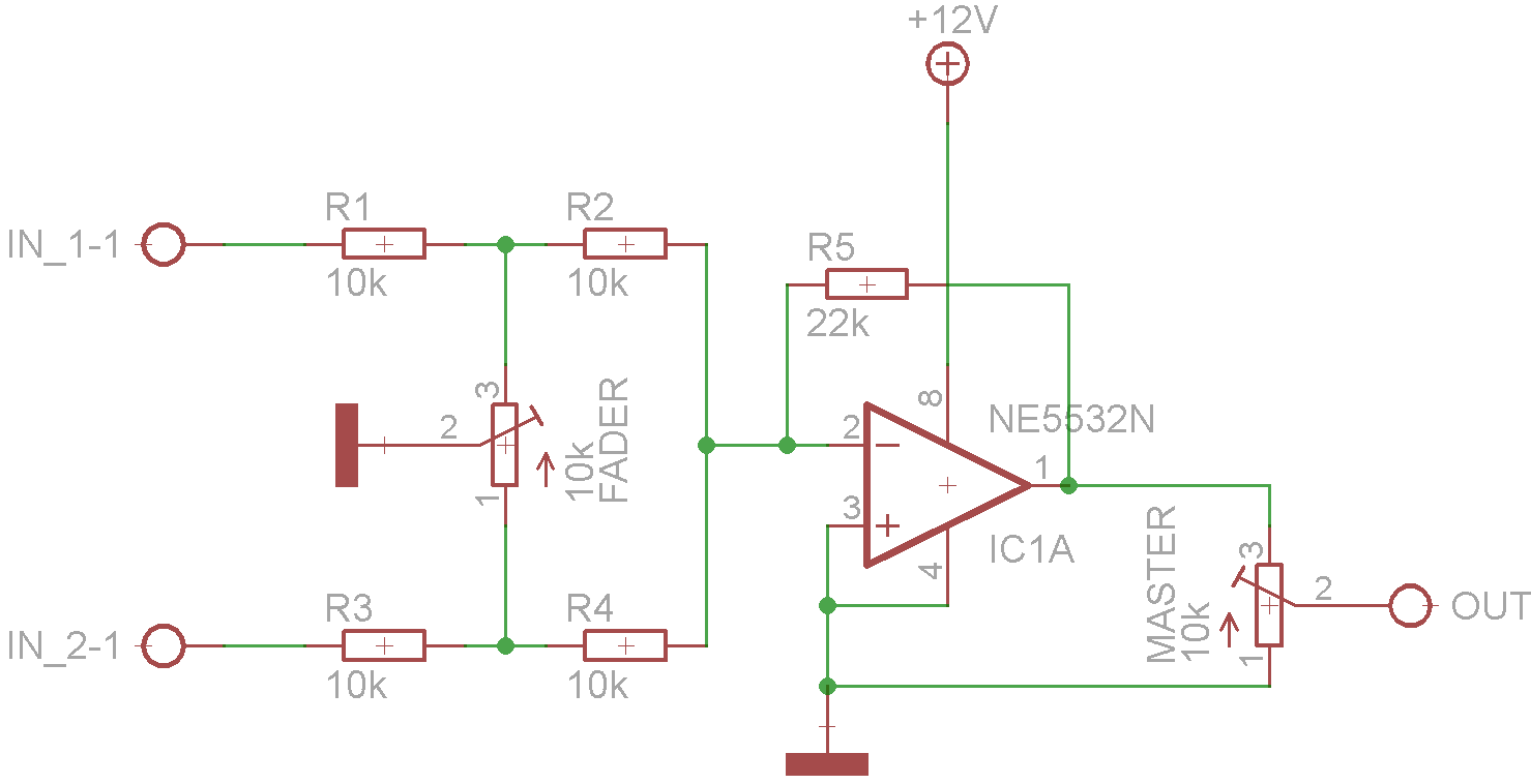

Der Timmer Fader soll linear sein und der Master log. Diese Schaltung
wir dann einmal für links und einmal für rechts aufgebaut.
Ist diese Schaltung für einen Crossfader mit ok? Gibt es
Verbesserungsvorschläge?
von Skua (Gast)
Sieht gut aus.
von Obi Plal (Gast)
Könnte ich das dann 1:1 auf der Platine nachbauen?
Sind die Werte der Widerstände/Potis in ordnung??

Ich glaube, dem OPV fehlt entweder die negative Betriebsspannung, oder
das Ruhepotential der nichtinvertierenden Eingänge müsste auf U/2 und
vor die Widerstände zu den Potis entsprechende Kondensatoren.
mfG ingo

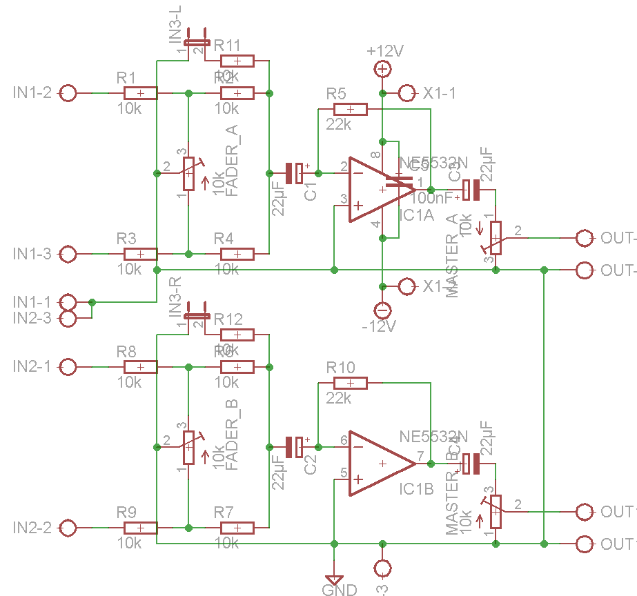

von Ingo W. (Gast)
> Wie gros sollten die Kondensatoren sein?
> Sollen diese zwischen dem eingang und R1 plaziert werden?
Zwischen Verbindung R2,R4 (minus) und Pin 2 von ic1a, R5 (plus)
Vorschlag 22µF,
Zwischen Verbindung R6,R7 (minus) und Pin 6 von ic1b, R10 (plus)
Vorschlag 22µF,
Zwischen Ausgänge der OPV's (plus) und Summenpotis (minus): Vorschlag
22µF,
Die beiden Nichtinertierenden Eingänge (3,5) gemeinsam, mit
Spannungsteiler (10k/10k) auf U/2 legen
und mit 22µF nach Masse abblocken.
Die vorgeschlagenen 22µF und die dort wirksamen Abschlüsse um die 10k
sollten eine untere Grenzfrequenz, deutlich unter 10Hz, bewirken.
mfG ingo

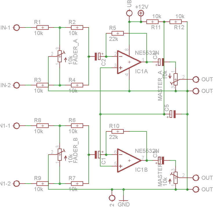

von Obi Plal (Gast)
Stimmt die Schaltung jetz?
von Ingo W. (Gast)
Genau, so passt es!
mfG ingo
von Obi Plal (Gast)
Vieln Dankfür die Hilfe! :-)

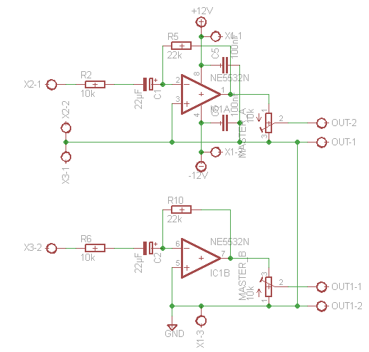

von ArnoR (Gast)
Nein, die Signalmasse (der Verbindungspunkt von R11/R12) darf nicht mit
Pin4 des 5532 verbunden sein.
von ArnoR (Gast)
Upps, da sind mehrere Fehler. Die signalmasse ist der Verbindungspunkt
R11/R12 da müssen alle Masseanschlüsse ran. Pin4 kommt an die
Versorgungsmasse.
von Obi Plal (Gast)
Und wenn ich pin 8 an +12V und pin 4 an -12V anschlies ist die schltung
ok?
Mit welchem Strom habe ich in der Schaltung zu rechnen? Ist ein 1A
Netzteil groß genug?
von Ingo W. (Gast)
> Versorgungsmasse.
Würde ich so nicht empfehlen, nur wenn der Mischer aus einem
potentialfreinen Netztei versorgt wird Dann gibt es effektiv 2
Betriebsspannungen. Ansonsten liegt ja die Gleichspannungsmasse über C5
Wechselspannungsmäßig auf gleichem Potential wie die "richtige" Masse,
daher ist die letzte Schaltung schon in Ordnung.
mfG ingo

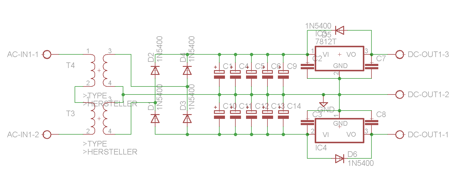

Würde sich diese schaltung für ein +/- 12V Netzteil eignen?
Wie groß muss ich die Elkos wählen?
von Obi Plal (Gast)
Die Vorherige Schaltungn hatte einige fehler.
Wie groß müssen die elkos sein für einen Strom vom max. 1A
Die Trafos haben 15V!
von Sam .. (sam1994)
Die Elkos sind für die Glättung zuständig. Je größer, desto mehr glätten
sie. Allerdings steigt damit meisten der Innenwiderstand der Elkos.
Deshalb werden wohl 3 verwendet. Ich denke es wäre besser einen großen
zu verwenden (vielleicht 100µF) und einen kleineren mit evtl. 100nF
(kein Elko). Du kannst es einfach mal ausprobieren und die
REstwelligkeit messen. Sollte sie grob sein, ist dein großer Elko zu
klein. Ist sie sehr fein, sollte man einen Kondi mit niedrigerem
Innenwiderstand nehmen. Und nimm die Kondensatoren am besten für >= 25V.

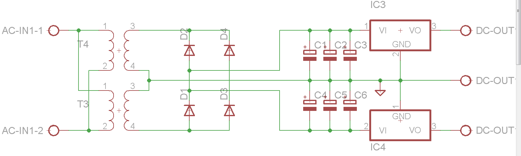

von Obi Plal (Gast)
Aber die Schaltung ist grundsätzlich ok?
Würden sich 2 dieser Trafos eignen:
http://cgi.ebay.de/Print-Trafo-115V-50-60Hz-15V-10VA-Typ-EI48-16-8-1-Stuck-/220630098063?pt=Bauteile&hash=item335e94208f
von Oliver H. (dobson)
Nein ist sie auch nicht. Die Datenblätter des 7812 und das des 7912
beschreiben noch jeweils zwei 100nF Kondensatoren an den Reglern.
Trafos gehen auch nicht, weil du die Klemmen AC-IN bestimmt an 230V
legen wolltest, oder?
Das machen die Trafos so nicht mit. Die musst du primärseitig in Reihe
schalten.
von Obi Plal (Gast)
Werf doch mal nen Blick in die Datenblätter...
An die Eingänge der Festspannungsregler gehört auch noch ein kleiner
Keramik-Kondensator mit 100nF.
Das mit den Trafos sieht jetzt gut aus.
Bei den Kondensatoren habe ich damals in der Berufsschule die Faustregel
pro Ampere 1000 µF mitbekommen. Hab mich immer dran gehalten und nie
Probleme gehabt.
22.000 µF erscheint mir ein wenig sehr übertrieben.
Michael H. schrieb:
> Auf der Ausgangsseite des 7805 kann ein Elko übrigens auch nicht
> schaden.
Stimmt nicht ganz.
Wenn sich der Elko im Abschaltmoment entlädt, fließt ein Strom der da
nicht hingehört.
Also Elko am Ausgang nur mit Freilaufdiode am Regler.

Würde ein 12V trafo auch reichen oder brauche ich eines mit 15V da am
Spannungsregler LM7812 / LM7912 eine Spannung abfällt
Mindestens 15V Trafo...
Aber sag mal, wieviel Strom wolltest du denn da ziehen?
von Obi Plal (Gast)
max. 800mA.
von Ingo W. (Gast)
> Würde ein 12V trafo auch reichen?
Wenn Du 12V (effektiv) gleichrichtest, wirst Du ohnehin um die 15V
gleichsspannung erhalten. Wenn der Trafo im Leerlauf (und von dem gehe
ich in diesem Falle aus) noch ein wenig mehr abgibt, noch ein Wenig
mehr. Für die beiden 7x12'er sollte es reichen, wenn die
Ladekondensatoren ausreichend groß dimensioniert sind. Für den Mischer
mit dem einen Doppel-OPV sollten 470µF auf jeder Seite reichen.
mfG ingo

sie so ohne Problem an einem MP3-Player betreiben.
Falls ich eine Vorverstärker brauche: Ist diese (NEUE) Schaltung gut
dafür? Wie groß soll ich die Verstärkung wählen?
Welche Spannung sollten die Kondensatoren aushalten?? Ist 16V zu wenig?
Bitte un Hilfe!!
Obi Plal schrieb:
> Brauche ich für diese Schaltung noch einen Vorverstärker oder kann ich
Vorverstärker braucht man in der Regel nur für Mikrofone.
Wenn du mit 15V arbeitest, ist 16V zwar möglich aber knapp. Nimm lieber
25V dann bist du auf der sicheren Seite.
von Obi Plal (Gast)
Macht das einen grosen unterchied ob ich mit +-12 oder mit +-15V
arbeite?
Brauche ich auch keinen Vorverstärekr wenn ich noch eine 10k Poti zur
Laudstärkeregelung einbauen?
VIelen Dank im voraus!
von Shin N. (Firma: hnjmf) (shin-natsume)
Hab mal ne frage zu der schaltung sind das insgesamt 2 stereo fader oder
4 mono fader? kann das nicht so recht auf dem plan erkennen gerade. kann
an übermüdung liegen ^^
