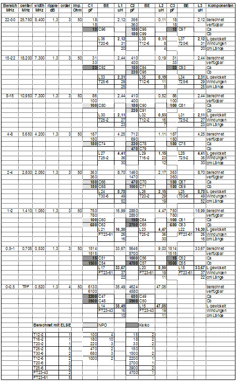

von Funkamateur (Gast)
Hallo Tom,
der Lima SDR denke ich mit der im Prototyp befindlichen Pa auf dem
besten Weg. Hier noch die Tabelle um die Filter zu optimieren. Er ist
sowohl vom Preis als  von der Qualität gut und kann durch modifikationen
noch optimiert werden. Perseus ist nicht der einige Stern am
Himmelszelt, das wusst schon Andromeda. Nur wer bereit ist die Liste der
Ringkerne zu wickeln und die 22 Euro zu investieren kommt dorthin wo es
sich lohnt. Klar 4 Stunden Zeit und 50 Euro für die Platinen und 8 Euro
für das Gehäuse und Reichelt Bauteileliste zwischen 100 und 200 Euro
sowie eine externe Soundkarte und dann bist du da wo man sein will.

Hallo Funkamateur,
ich vermute mal, dass du die Filter mit dem Programm ELSI berechnet
hast. Hast du die Berechnung selbst durchgeführt und kannst du die
ELSI-Datei vielleicht hier posten?
Ein Nachbau des neuen Filters sollte nicht an selbstgewickelten Filtern
(Meditationsübung ;-))) ) scheitern.
Vermutlich spielt hier auch wieder die Eingangsfilterung eine
entscheidende Rolle. Das kann man in den Griff bekommen. Alles andere
ist und bleibt die Sache des Bausatzdesigners. Da kommt wieder meine
Fage ins Spiel: Welcher Bausatz ist HF-technisch am besten? Es kann
natürlich auch sein, dass sie sich nicht groß unterscheiden. Hier
benötige eure Einschätzungen.
Den Ansatz vom Lima-SDR mit den automatisch umschaltbaren Filtern,finde
ich vom Ansatz her gut. Mich stört nur die Frequenzaufteilung 4-8MHz.
Das 40m Band und die starken Rungfunk-Bänder fallen dann in den gleichen
Durchlassbereich.
Hallo Tom,
berechnen ist gut, aber wie die Niederländer schon sagen, meten is
weten, Messen ist besser als Softwaremässig berechnen. Leider kann sich
ein armer Funkamateur nicht die Messgeräte leisten die in einer Uni mal
eben so rumstehen. Die Liste ist mit einem MiniVNA gemessen. Die
Funkamateurkollegen aus Italien haben da mal wieder etwas gebaut. Hier
der Link http://www.wimo.com/cgi-bin/verteiler.pl?url=messtechnik_d.html
zum einfachen günstigen Messgerät. Die Frage ist immer was will man.
Rahmenbedingungen bei den Funkamateuren ist immer möglichst solide und
einfach. Man setzt die alten guten Bauteile ein. SMD nur im Notfall weil
man im Alter kaum noch sehen kann. Und spezielles SMD Lötkolben und
Messgeräte sind teuer und alte gute Bauteile sind robust und
temperaturstabil. Man möchte natürlich auch das Programm PowerSDR 2.0
nutzen. Aber das unterstütz nicht jede Soundkarte. Man hat Ebay und
kauft die alten externen Soundkarten zum bezahlbaren Preis. Störungen
aus dem inneren des Laptop will man nicht haben. Man will ja auch die
schwachen DX Signale hören. Die Hoffnung das ein junger Programmier die
Treiber für alle Soundkarten dem PowerSDR hinzufügt oder zumindest die
neuen Chips hinzufügt. Weiterhin wurden nur Bauteile verwendet die bei
Reichelt und bei den Funkamateuren zu bekommen sind. Auch war amn
bedacht auf eine Euro Platine für den Sender, eine für den Empfänger,
eine für die zukünftige PA damit die Gehäuse günstig sind. Die Grenze
liegt bei der ZF. Bis jetzt und was die jungen Studenten und Funkamteure
in Zukunft so bringen wird sich zeigen. Wichtig ist ein kritisches
Denken und hohe Qualität bei den Bauteilen, Geh auf die Flohmärkte in
Benelux und Deutschland. Am 20 Nov. in Eindhoven, und am 4 Dezember in
Dortmund. Damit ist das Jahr fast schon am Ende. Mein Rat nimm den Lima
SDR und geh den Weg der andern 723 Funkamateure denn die sind noch
kritischer als du. Glaub mir das Problem mit der Frequenzaufteilung
lösst sich mit den Ringkernen.
