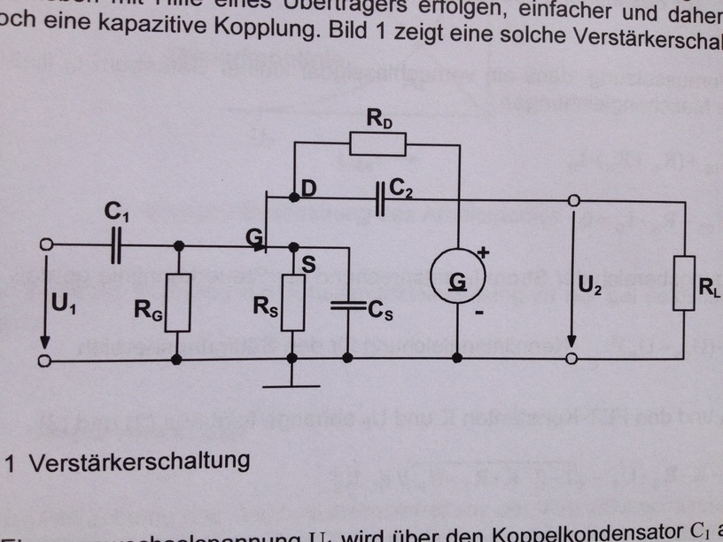

Hallo Leute, ich bin mir sicher, dass es hier Leute gibt, die mir helfen können... Wozu dienen bei Verwendung eines MOSFETs als Verstärker der Widerstand Rg im Bild und der Kondensator Ck im Bild, und wie groß sollten diese Elemente gewählt werden? Vielen Dank schonmal, Pjay

Ck ist ein Koppelkondensator. Damit wird der Gleichspannungsanteil des Signals ausgekoppelt. Rg sorgt nur dafür, dass der FET nicht leitet, solange kein Eingangssignal anliegt. Davon abgesehen ist das kein MOSFET sondern ein JFET.
Deine untere Grenzfrequenz (-3dB-Punkt des Hochpasses) berechnet sich ungefähr zu
wenn man die differentielle Kapazität an der parasitären Diode Gate-zu-Kanal mal vernachlässigt. mfg mf
Frank Bär schrieb: > Rg sorgt nur dafür, dass der FET nicht leitet, solange kein > Eingangssignal anliegt. Falsch. Durch Rg liegt das Gate an Masse. Durch Rs liegt das Source-Potential auf Id*Rs und es stellt sich eine negative Gate-Source-Spannung ein. Rg und Rs dienen also der Arbeitspunkt-Einstellung.
Ohne Rg ergibt sich zusammen mit Ck eine Zeitkostante im Stunden - bis Tage-Bereich, weil als Widerstand der extrem hohe Eingangswiderstand des FET wirksam wird. Beim Einschalten entsteht je nach Gleichspannungskomponente am Eingang ein willkürlicher Arbeitspunkt des FET, der ohne Rg erst nach Stunden ausgeglichen ist. Ein Ableitwiderstand Rg von 1 MOhm bringt innerhalb einiger Sekunden oder Zehntelsekunden, je nach Ck, das gewünschte Ugate = 0V

Der Wert von Rg ist für den Arbeitspunkt völlig nebensächlich, er wirkt
nur als Ziehwiderstand gegen Masse, nicht mehr und nicht weniger. Mit
der AP-Einstellung hat das unmittelbar gar nichts zu tun, es geht nur
darum, dass das Gate nicht floaten kann.
Der AP wird nur durch Rs bestimmt.
Rg wird hier nur benötigt, weil das Eingangssignal kapazitiv
eingekoppelt wird. Das Gate würde sonst nie konstanten Massepegel sehen
und demzufolge nicht sperren, wenn kein Eingangssignal anliegt.
Frank Bär schrieb: > > Der Wert von Rg ist für den Arbeitspunkt völlig nebensächlich, er wirkt > nur als Ziehwiderstand gegen Masse, nicht mehr und nicht weniger. Mit > der AP-Einstellung hat das unmittelbar gar nichts zu tun, es geht nur > darum, dass das Gate nicht floaten kann. Gut, man kann aus einem 7-Wörter-Satz auch 4 Zeilen machen... > eingekoppelt wird. Das Gate würde sonst nie konstanten Massepegel sehen > und demzufolge nicht sperren, wenn kein Eingangssignal anliegt. Von der Behauptung, der FET würde nicht leiten, steigst du wohl nicht mehr runter?
Wozu braucht man den Cs Kondensator selbst? Wenn man diesen Kondensator wegnimmt, warum wird denn das Ausgangssignal kleiner als das Eingangssignal? Welche Auswirkung hat er praktisch auf das Ausgangssignal?
Mikhail Rudkovskiy schrieb: > Wozu braucht man den Cs Kondensator selbst? Rs muß sein (Arbeitspunkt), verringert aber die Verstärkung. Cs hebt diese Verringerung für Wechselsignale wieder auf (sein kapazitiver Blindwiderstand liegt ja parallel zu Rs - Rs also für Wechselsignalen viel kleiner).
Frank Bär schrieb: > Rg sorgt nur dafür, dass der FET nicht leitet, solange kein > Eingangssignal anliegt. Nur wenn das ein selbstsperrender FET ist, kommt halt auf die Kennlinie drauf an.
Hallo, kann mir bitte jemand weiterhelfen und mir eine Erklärung zu den bei dieser FET-Verstärkerschaltung verwendeten Bauelementen geben? Stimmt es dass C1 den Gleichanteil aus U1 filtert, Rg benötigt wird um ein Massepotential auf das Gate zu bringen, Rs zur Bestimmung eines Ap da ist, Cs den kapazitiven Widerstand der Parallelschaltung Rs||Cs verringert und damit die Verstärkung erhöht??? Was machen Rd und C2? Für Antworten wäre ich sehr dankbar. Gruß WalterElf
