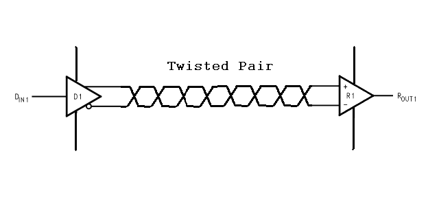

ich würde gern ein Analog-Signal DC bis 100MHz über ein CAT-6 Kabel
übertragen.
Gibt es da so eine Art Balun der bis DC runter geht?
Ich stelle mir das als eine Art analogen-LVDS-Treiber bzw. LVDS-Receiver
vor.
Also quasi eine art Balun um das unsymetrische Signal auf das
Twisted-pair-Kabel zu schicken und am anderen Ende wieder zurück nach
unsymetrisch.
Ich könnte das auch mit OP-Verstärkern machen, aber glaube nicht, das da
so hohe Frequenzen möglich sind

von Bibabutzemann (Gast)
Ich habe hier mal eine kleine Zeichnung hingehuscht.
Terminierung und Abschlusswiderstände habe ich mal einfach weggelassen.
Guck mal bei den üblichen Verdächtigen (Maxim, Linear, Analog Devices),
unter dem Stichwort Videosignalverarbeitung.  Da könnte sich sowas
finden lassen.
> finden lassen.
Danke Jörg, unter dem Stichwort Videosignalverarbeitung hat sich sowas
finden lassen:
AD8131 ein Differential Driver
AD8130 ein Differential Receiver

von Ralph B. (rberres)
> Nein.
Falk Balun ist ein Kunstwort aus Balance-Unbalance.
Wennst du ein Trafo-Balun meinst , gebe ich dir recht.
Aber man kann ein Balun auch aktiv mit Operationsverstärker aufbauen.
Nichts anderes sind die symetrische Ein und Ausgänge in der
Beschallungsbranche. Mit entsprechend schnelle Operationsverstärker geht
das sicherlich auch bis 100MHz.
Ralph Berres
