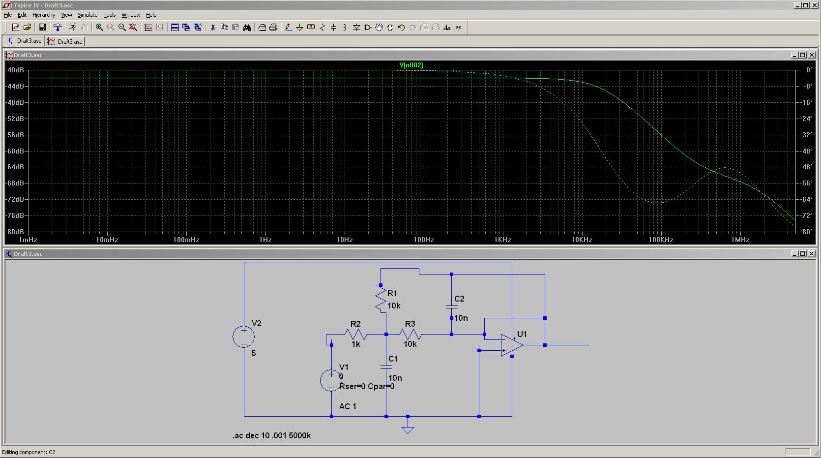

mein Besselfilter hat oberhalb der Eckfrequenz nur kurzzeitig das
erwartete -40 dB pro Dekade Verhalten. Wieso? Ich krieg'sm net hin, dass
der gut aussieht.

von Timo (Gast)
Hi
sry
habe vergessen mein Bildchen anzuhängen.
Verwendet habe ich den Universal Op Amp im LT Spice. Ohnenin hängt die
Verstärkung von den Widersztänden ab. ich hätte aber gerne eine
Verstärkung von 1. Bin schon am Suchen nach anderen Filteranordnungen,
klappt aber noch net so ganz. Bessel brauche ich, weil ich ein Signal
mit 16 Bit Wandeln möchte! Ich brauche also Präzision - Schwankungen wie
beim Butterworth kann ich mit net leisten.
Grüße
Timo

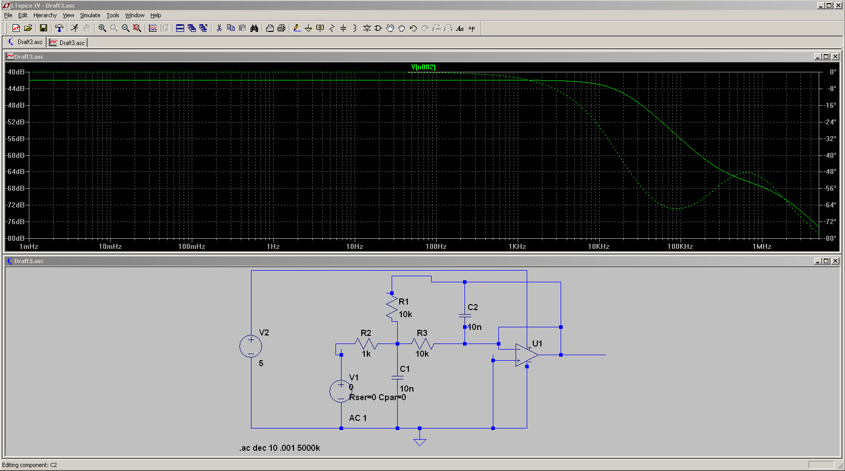

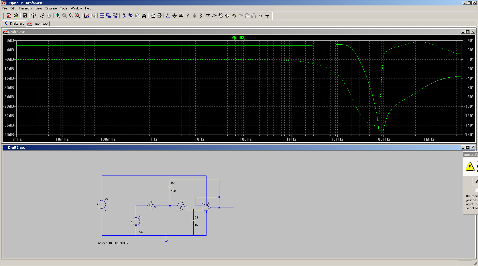

von Timo (Gast)
Helmut Lenzen schrieb:
> Das Teil nann man nicht kaufen also mach da einen richtigen rein.
jaja, aber die richtigen, die ich drin hatte, waren alles über
Widerstände gekoppelte Dual OPV's mit Frequenzkompensation etc. Da hab
ich erstmal den Universal genommen, um die R und Cs dimensionen zu
können. Mit eienr anderen Schaltung funktioniert es auch. es liegt nicht
an der GBW.
>> Ohnenin hängt die
>> Verstärkung von 1.
> Das Teil hat eine Verstaerkung von 1
Ja, allerdings funktioniert diese Schaltung nicht so wie sie soll. Die
andere , siehe Bild, leidet aber unter einer Dämpfung im
Durchlassbereich.

von Timo (Gast)
Hiernochmal als JPG. Die Quali wird dann hoffentlich brauchbarer.
Die Quali als JPEG ist doch viel schlechter!
Was baust du da denn überhaupt? C2 ist kurzgeschlossen.

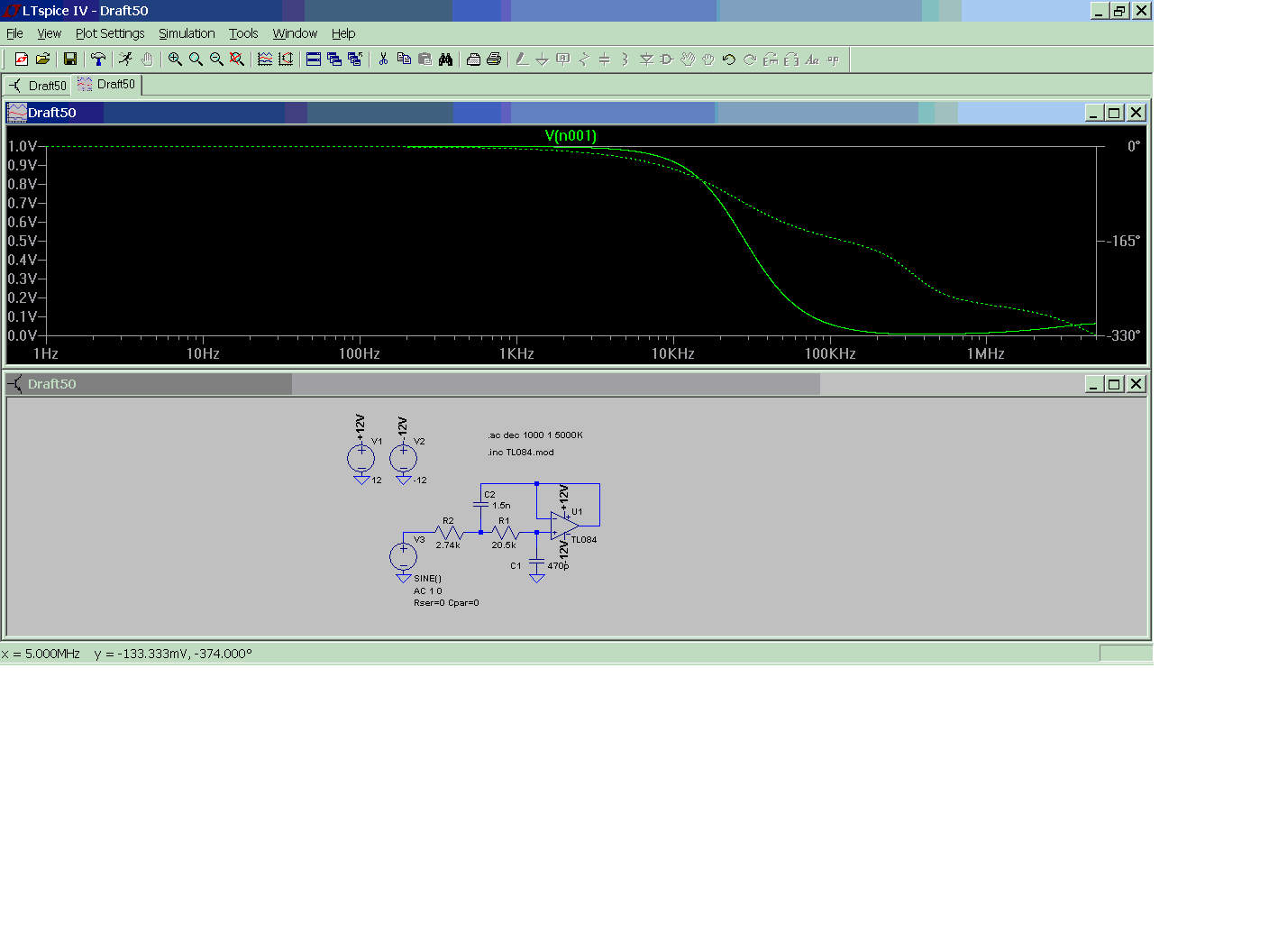

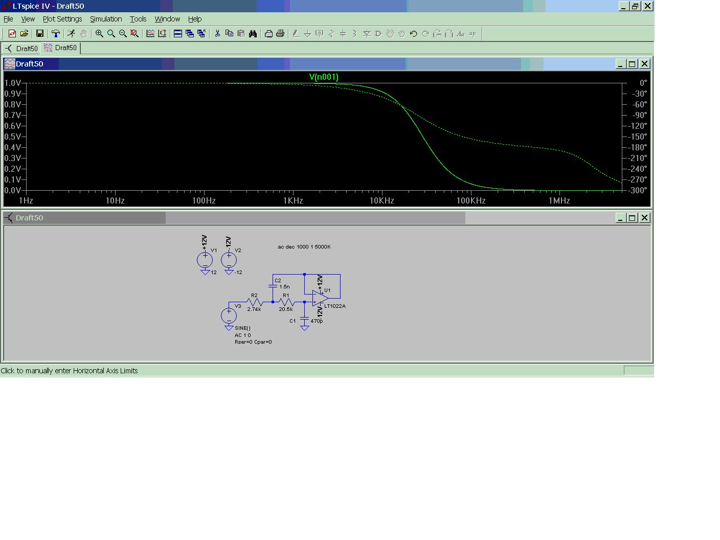

von Helmut L. (helmi1)
So ich habe das einmal mit einem TL084 simuliert und einmal mit einem
LT1022.
Beim TL084 sieht man das er ab rund 1MHz die Daempfung wieder kleiner
wird.
Der LT1022 steigt in dem Bereich nicht an.
Im Durchlassbereich sieht man das die Verstaerkung sich bei 1 bewegt wie
es sich fuer einen Tiefpass gehoert.
Timo schrieb:
> Im Unendlichen gewinnt immer der induktive Anteil. Also wird's unendlicb
> stark gedämpft. Das war aber gar net das Thema.
Aber auch nur wenn du ideale Bauteile einsetzt. Im realen hat jede Spule
noch eine Kapazitaet und jeder Kondensator einen Induktiven Anteil.

Ich vermute mal, das sollte ein Sallen-Key-Filter werden.
Um das ganze dann auch als Bessel-Filter auszuführen, solltest du dich
schon an die Filterkoeffizienten halten.
Eine Filtertopologie macht noch keine Besselcharakteristik, dafür muss
man auch noch dimensionieren.
Mit seinen Werten bekam ich auch kein Besselfilter hin.
von Kai Klaas (Gast)
Timo, bei einem aktiven Besselfilter 2.Ordnung müssen alle Kondensator-
und Widerstandwerte genau zusammenpassen. Google mal nach
"Besselfilter", dann siehst du das ganz schnell.
Ein anderer Punkt ist das Verhalten bei hohen Frequenzen. Damit ein
OPamp richtig funktionieren und mit seiner Gegenkopplung arbeiten kann,
braucht eine Verstärkungsreserve. Die geht bei einem TL084,
beispielsweise, bei rund 3MHz verloren. Aber schon bei rund 1/10 dieser
Frequenz fängt das Filter an zu spinnen.
Da außerdem bei hohen Frequenzen die Open-Loop-Ausgangsimpedanz kräftig
von rund 0Ohm beginnt abzuweichen und zusätzlich den Frequenzgang
negativ beeinflußt, sollte man die Widerstände des Filters nicht zu
klein wählen. 1k ist viel zu klein. So rund 10k ist angemessen.
Diese Problematik von Aktivfiltern bei hohen Freqenzen ist übrigens seit
langem bekannt. Schau mal auf Seite 11 von diesem Link:
http://www.analog.com/static/imported-files/data_sheets/AD711.pdf
Kai Klaas
